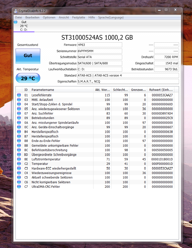

Hast du mal die Festplatte gecheckt? Poste mal einen Screenshot von CrystalDiskInfo (Fenster bitte ganz aufziehen, damit man alle Werte sehen kann).
Hier der Screenshot
