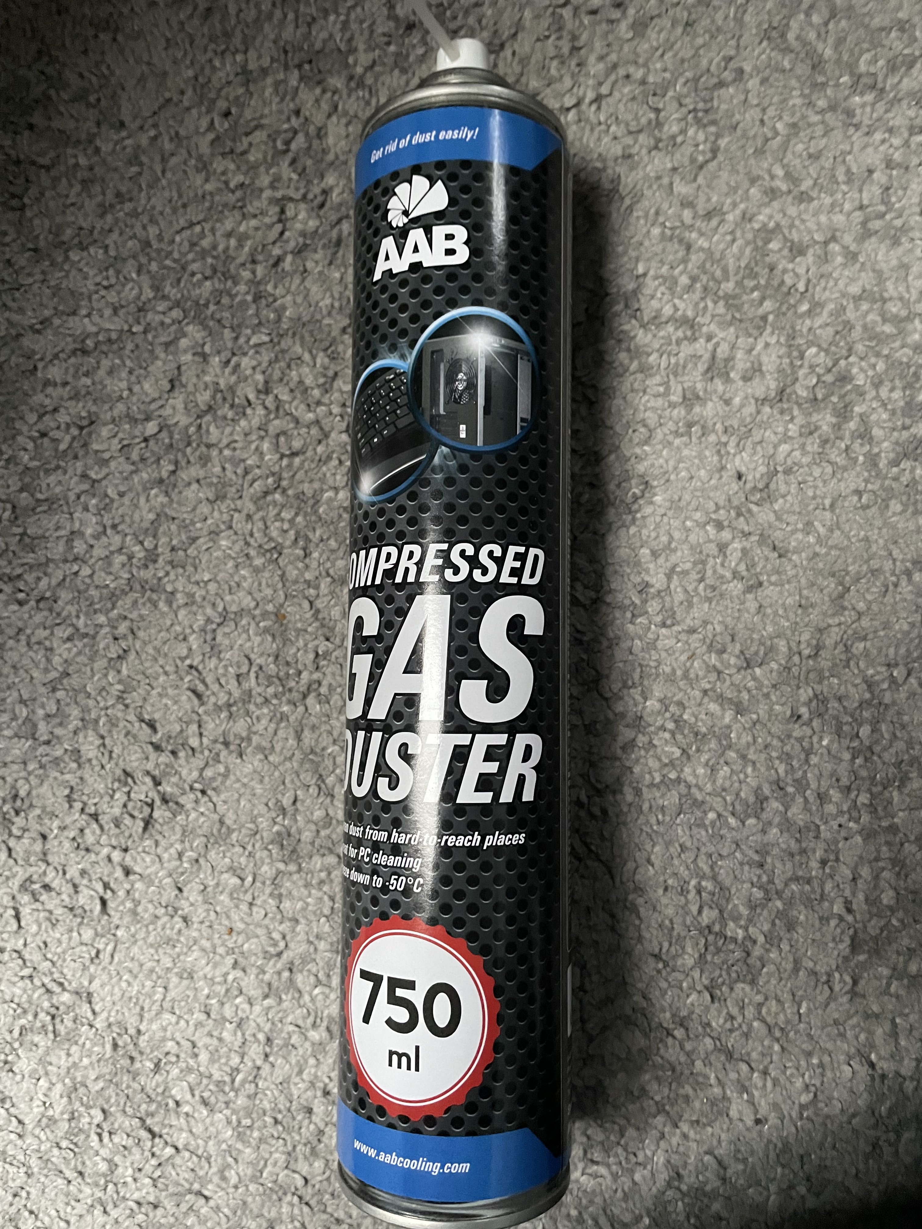

Inzwischen rieche ich nur noch etwas wenn ich wirklich direkt am Netzteil bin, weiter weg nicht hab auch wen anders dazu geholt, der meinte er riecht gar nichts mehr.. aber als er vorhin an war hat es definitiv gerochen. Naja ich mache mal alles sauber erstmal..
Habe so eine Flasche hier, kann ich die problemlos nutzen?
...ohne Worte...
...nimm lieber das Parfeng von Andre Gehgassi nach dem 3.Match...
