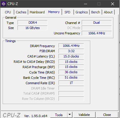

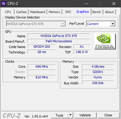

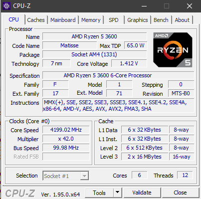

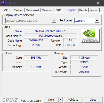

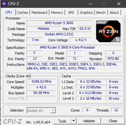

Chipsatz und Grafiktreiber sind aktuell? - Nvidia hatte paar Problemchen mit Discord.

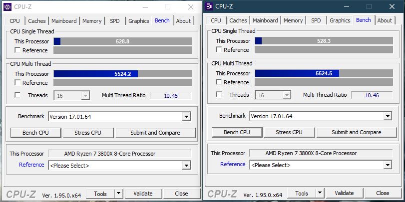

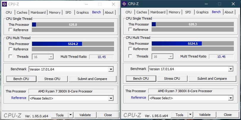

Damit hast du aber eigentlich nur CPUz von anderer Quelle gestartet, der Bench an sich hat damit aber nichts zu tun.
Extra für dich
  • Links von PCIe SSD
  • Rechts von 2,5" HDD
Ich würde eher die CPU Temperatur unter Last beobachten wenn die Abweichung von Bench zu Bench solche Unterschiede bringt. Alternativ ob etwas im Hintergrund läuft was die CPU beschäftigt.
Extra für dich

Hat jetzt nichts damit zu tun, aber dein RAM läuft auch etwas bescheiden...
