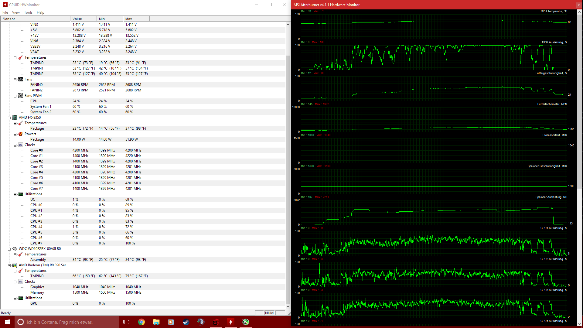

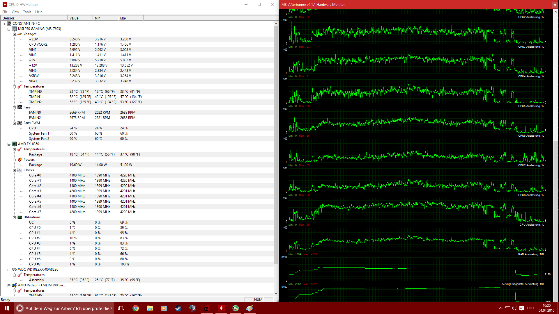

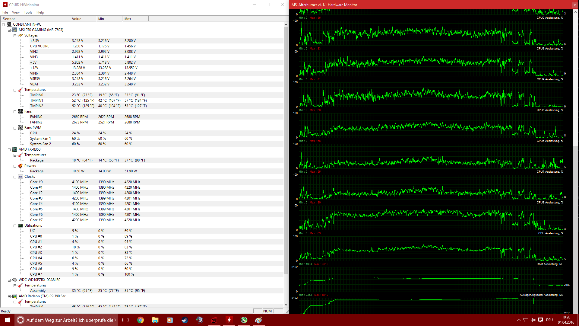

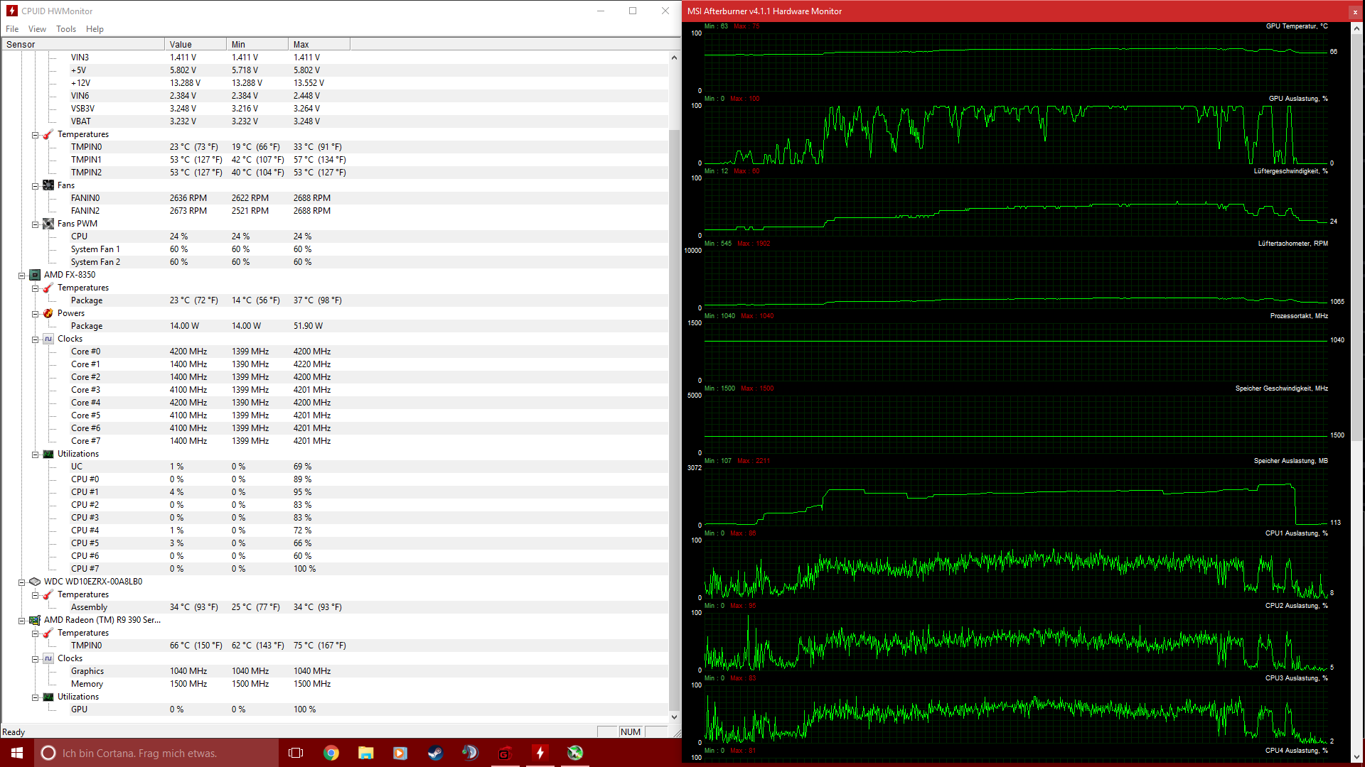

So ich habe hier mal bei einer kleinen Runde Fa Cry die Daten gesammelt die ihr braucht.
Also zuerst habe ich mal auf Niedrig gespielt und es lief 1A nicht einmal unter 60FPS auf Medium war es dann so bei 58FPS
Und naja dann bis Ultra leichtes Ruckeln wenn man in bestimmte Richtungen geschaut hat. Und dadurch kann ich jetzt sogar bestätigen, dass das Spiel zum Teil sogar besser mit meiner alten XFX HD7850 DD lief. Leider habe ich sie seit 2 Tagen nicht mehr sonst würde ich sie nochmal einbauen.
Naja ich hoffe ihr könnt mir mit den Daten jetzt irgendwie helfen. Unbenannt.pngUnbenannt 2.png
I3LACKRA1N schrieb:
Und ja PC auf Höchstleidtung,
Bei dieser EInstellung sollte deine CPU nicht mehr heruntertakten. Macht sie aber auf Minimum 1,4Ghz. Ich denke hier laufen wie mal wieder bei die Spannungswandler heiß, die AIO Kühlung ist dafür auch alles andere als passend. Wobei das Board eigentlich PassivKühler auf den Spannungswandlern hat.
Aber seis drum, wirklich hilfreich wäre es wenn du einen Screenshot mit Ingame Werten liefern könntest
Anleitung:
https://www.computerbase.de/forum/t...slastung-via-osd-in-spielen-anzeigen.1242131/
Dann sieht man ob die CPU im Spiel ihren Takt halten kann oder nicht. Das geht mit dem Screen von CPUID schlecht, da eine CPU im Leerlauf normalerweise runtertaktet und die 1,4Ghz auch daher kommen könnten. (auch wenn das auf Höchtleistung eig. nicht Standard ist)
