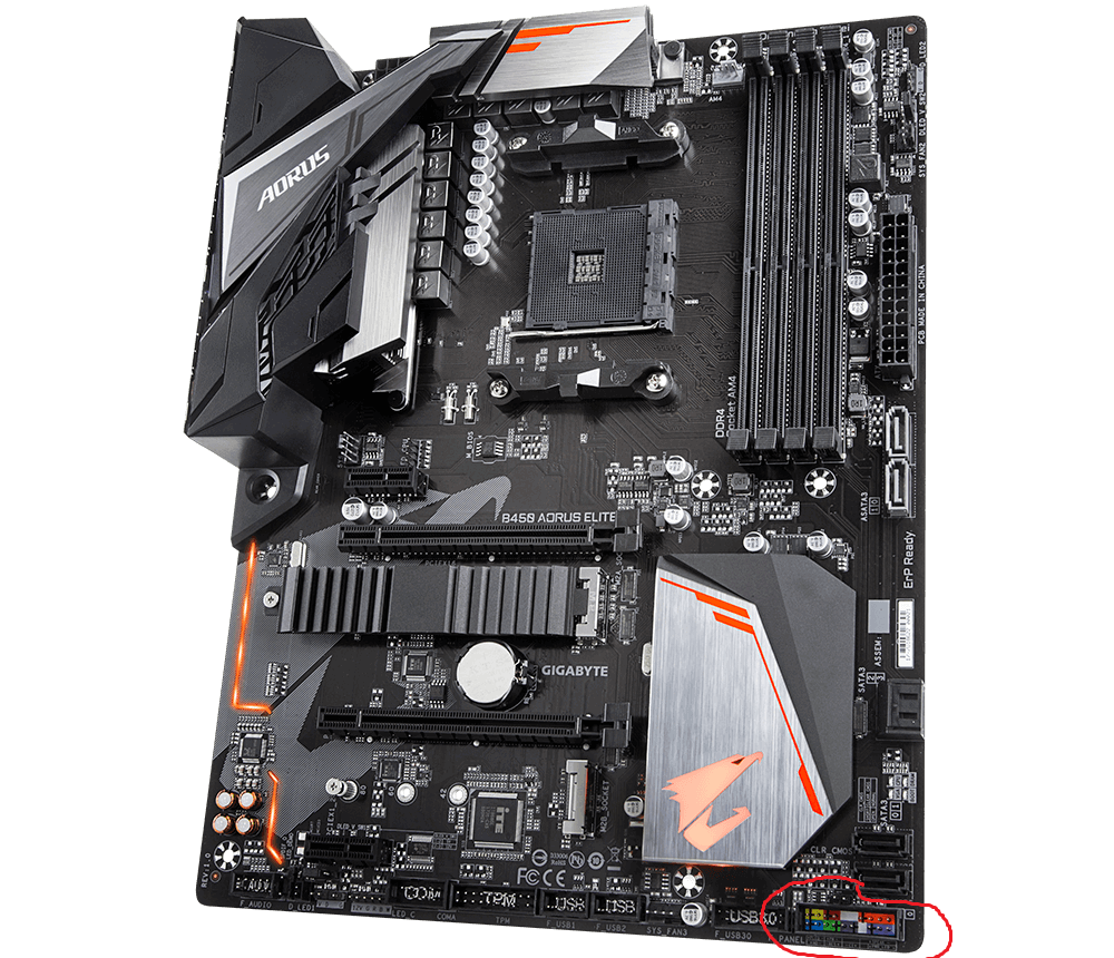

Die Kabel vom Gehäuse auch richtig angesteckt (siehe Screen Markierung)?
789446
Power SW usw.
Ohne diese Stecker gehts nicht mit Start per Powerbutton am Gehäuse. Der Schalter am NT selbst bringt dir da nichts.

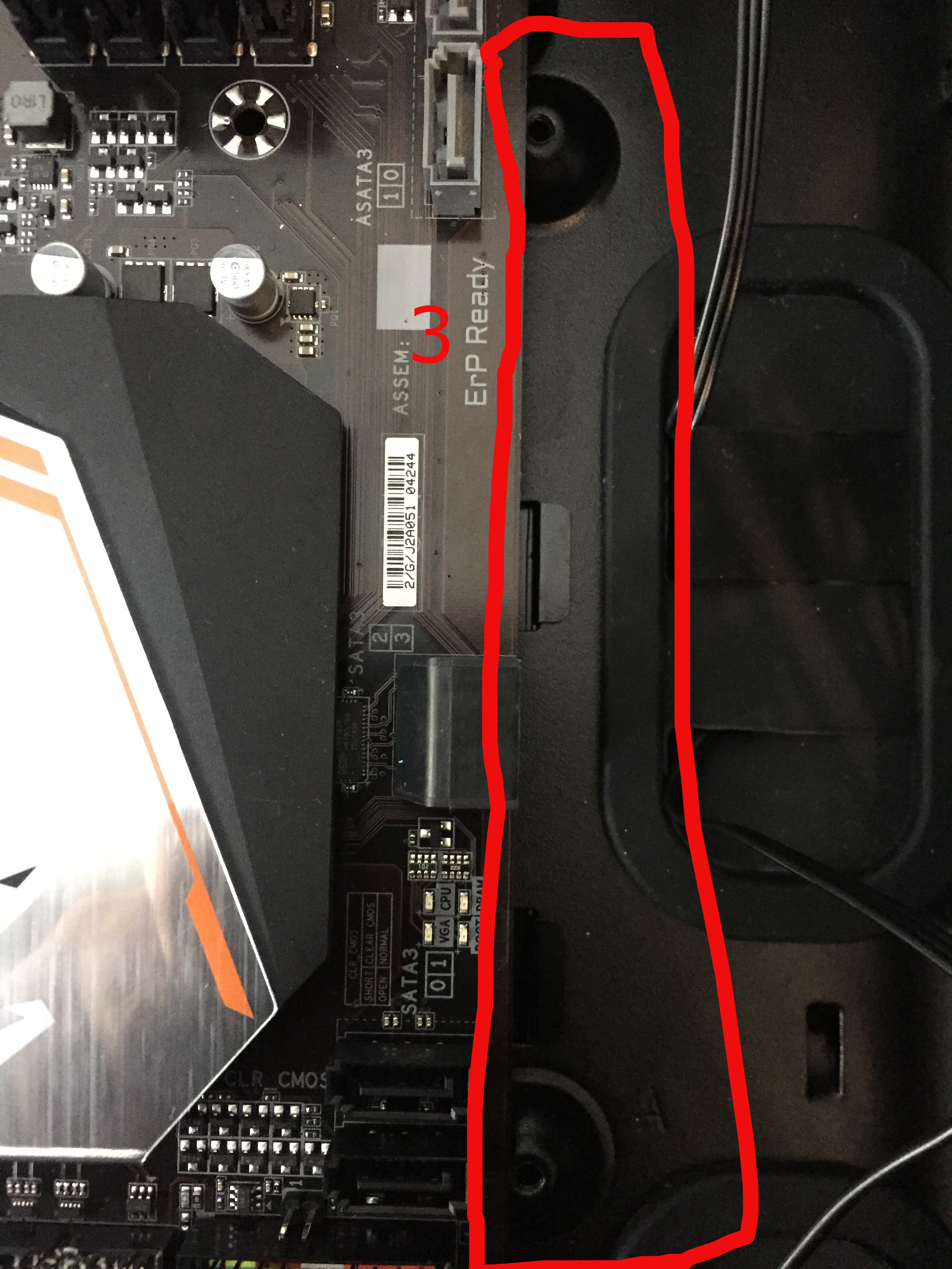

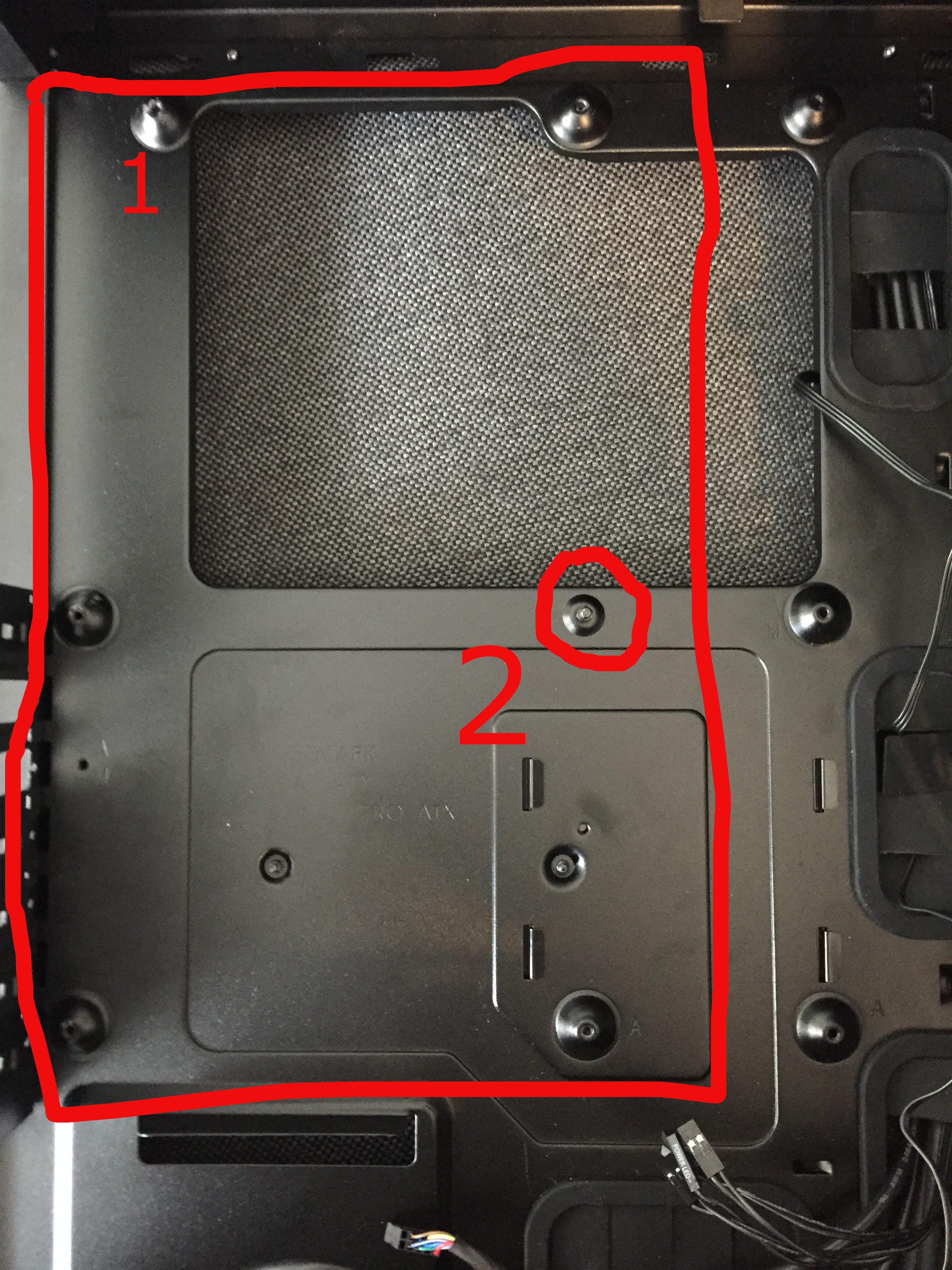

1) Das sind die Löcher die auf das Mainboard passen.
2) Hier ist ein steht was raus und pass genau durch ein Loch im Mainboard(sorry aber ich komme aus Luxemburg und mir fällt kein deutsches Wort ein, wie ich dieses Teil nennen könnte.
3) Diese Teile sind sehr nach am Mainboard.
Brauche ich nun Abstandshalter oder nicht? Wie sieht es mit den beiden Wölbungen aus, die direkt beim Mainboard (Punkt 3) sind? Könnten die Probleme machen?
