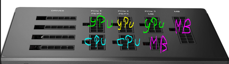

Habe ein Bild hinzugefügt. Dort wo GPU steht ist aktuell die gesamte GPU angeschloßen. Von dort aus teilt sich das Kabel in 2x 8 pin Stecker. Kann dies vielleicht mein Problem sein?

Moin,
JA, genau das ist das Problem...
Schau ins Handbuch und dann "richtig" anschließen
Anschluss 1 und 3, dann greift die GPU auch beide Stromschienen ab, Stichwort multirail-Netzteil

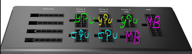

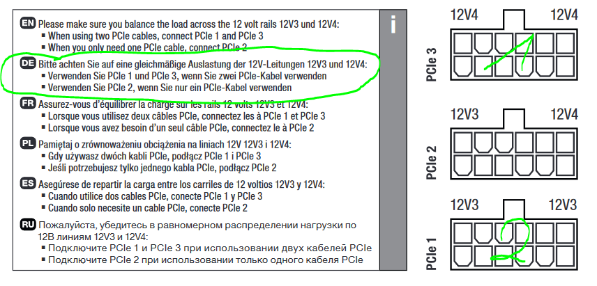

Zwei Kabel nehmen und an PCIe1 und PCIe3 (grün) anschließen die Grafikkarte
Dort wo du auf deinem Bild Mainboard markiert hast, kommt der kleine Mainboard Anschluss aber nicht hin.
Schau mal:
Reaktionen: umspannwerk und Viper1982
Schau mal:
Hab es jetzt so angeschloßen wie auf dem Bild, also die GPU mit zwei Kabel auf die grünen GPU Slots, und den MB Stecker hatte ich richtig angeschloßen nur falsch eingezeichnet.
Hatte diesen Fehler nun über zwei JJahre eingebaut, scheinbar war meine alte GPU nicht so hungrig das es zu Problemen kommen konnte.
Reaktionen: Viper1982 und Nickel

Wenn man nur ein Doppel-Kabel nutzt "Y-Kabel", kommt dieses an PCIe2,
dieser hängt an 12V3 und 12V4.
In deinem Fall ist aber, jeweils ein Kabel an PCIe1 und PCIe3 besser.
Steht aber auch alles im Handbuch zum Netzteil.

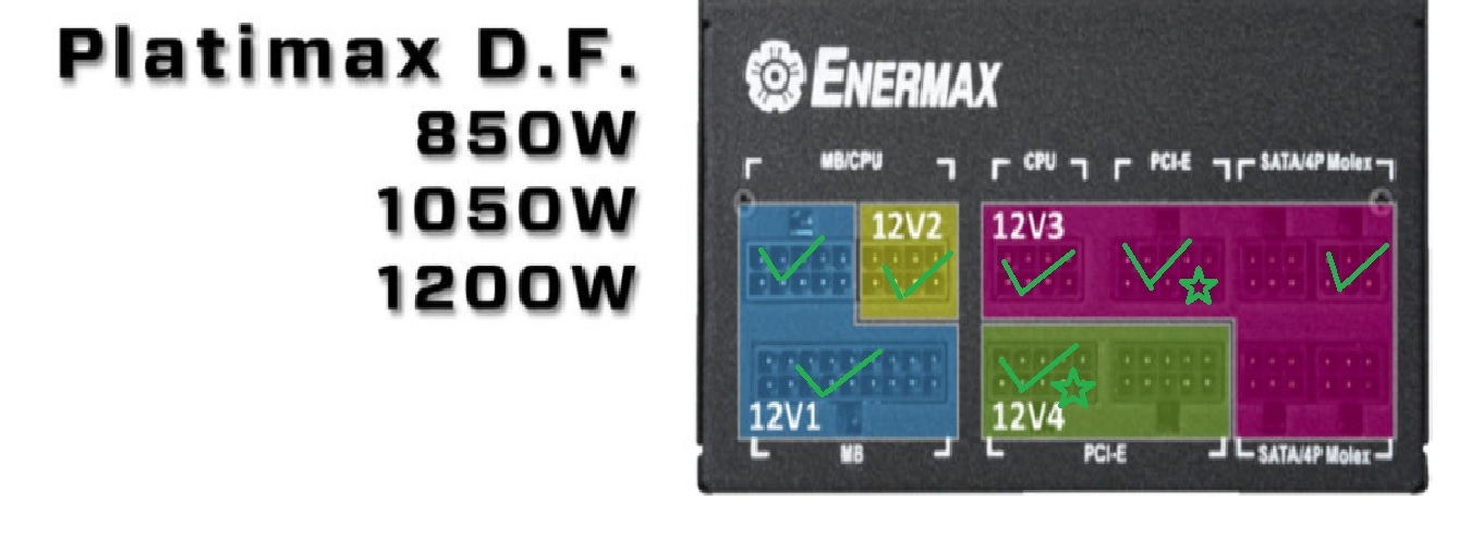

Habe ein ähnliches Problem. Mein Netzteil Enermax Platimax D.F. 1200 Watt geht auch direkt in die Schutzschaltung sobald ich beide Anschlüsse (2 x 8 Pin) am 12V3 anschließe fiept das Netzteil und wenn ich es am 12V4 anschließe geht es bei Last in die Schutzschaltung.
Wenn ich einen 8 Pin Anschluss vom 12V3 und einen vom 12V4 nehme, dann geht es unter Last aber das Netzteil fiept dann laut. Die Karte 7900XTX (Foundersedition) fiept nicht.
Mal sehen was Enermax dazu sagt.
Reaktionen: exquiste

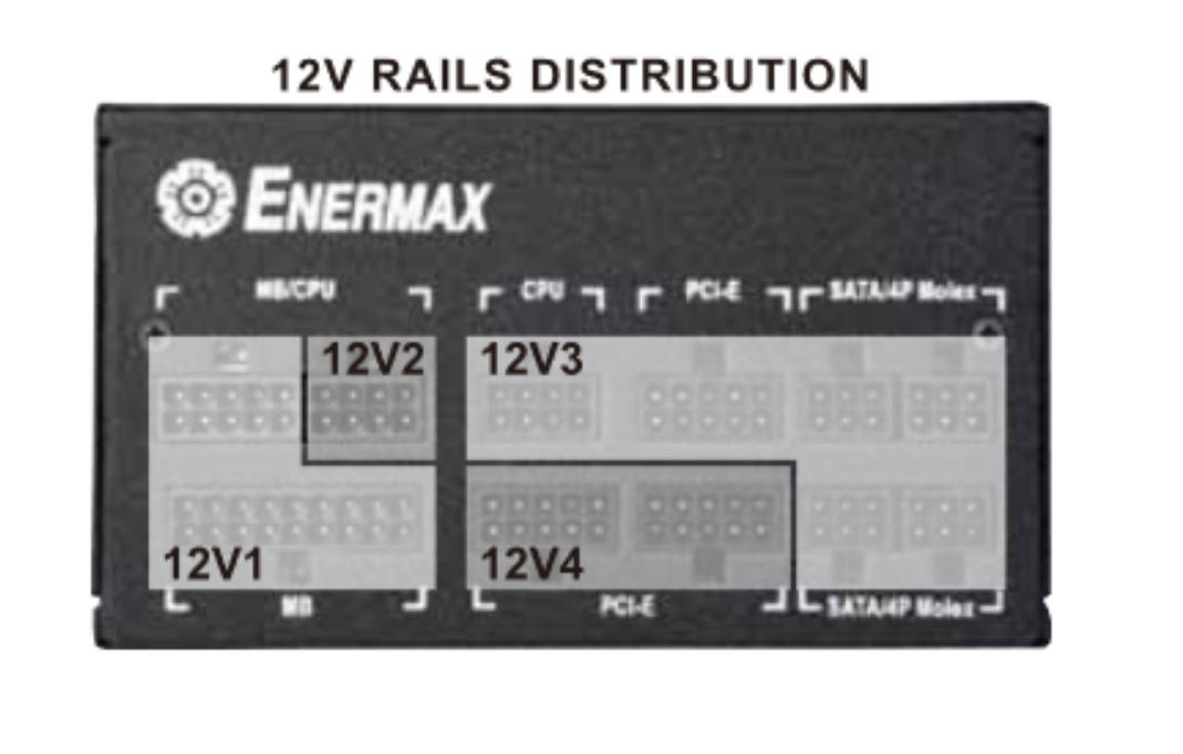

Wie ist denn die Railaufteilung?
Edit:
Hier stehts doch genau drin:
https://www.enermaxeu.com/wp-conten...0W/Downloads/manual-platimax-df-750-1200w.pdf
Du siehst, wenn du den rechten CPU Stecker benutzt + den PCI-E daneben, sind beide auf einer Schiene, diese ist mit 40A abgesichert d.h. 480 Watt.
Meinst du zufällig das?
Dann CPU auf 12V2 stecken und Grafikkarte auf 3 und 4 verteilen.
Das Netzteil kann Spulenfiepen haben, das ist normal.
Um es dir einfach zu erklären...
Du musst die Last möglichst gut auf den 4 Schienen verteilen, dann geht auch nichts aus.
Das ist wahrscheinlich so gewollt,
dein Netzteil hat so die Möglichkeit im Fehlerfall durch die kleinen einzelnen Schienen früher abzuschalten.
Gruß
12V3 hängt dann ja Grafikkarte und CPU dran? Das ist vielleicht zu viel.
Also entweder einen PCI-E mehr auf 12V4 oder CPU umverteilen
Du siehst hier bei Geizhals welche Schiene wieviel Strom abgeben kann:
https://geizhals.de/enermax-platimax-d-f-1200w-atx-2-4-epf1200ewt-a1694112.html
+12V - 25A, 25A, 40A, 40A
25A * 12 Volt = 300 Watt - du kannst also über 12V1 nur insgesamt mit allen Steckern zusammen 300W abrufen...
Edit: hab mir das Netzteil mal genau angeschaut... Wahrscheinlich zieht deine CPU gerade seinen Hauptstrom aus 12V3 und die Grafikkarte auch. Das ist zu viel.
Also so wie gesagt, Grafikkarte mehr auf 12V4 umverteilen (dort gehen bis zu 400W) und vielleicht mal den CPU 8-Pin tauschen, falls du zwei hast, da die CPU primär ihren Strom aus 12V3 zu ziehen scheint.

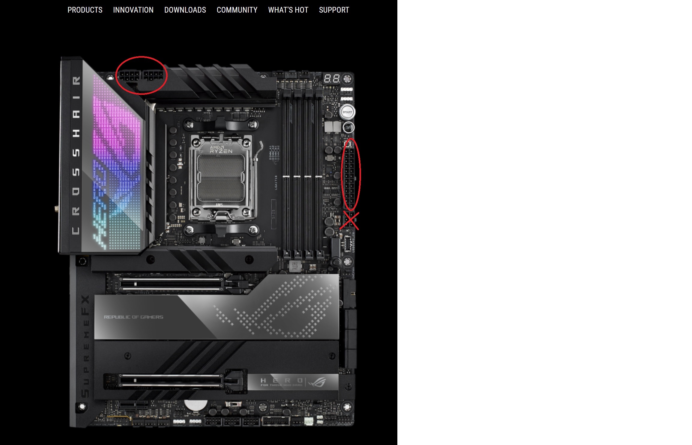

Ich habe das Asus Rog Crosshair X670E Hero. Hier sind drei Stromanschlüsse, die ich für das Netzteil benötige.
Jo, habs verstanden, so wie oben beschrieben nur Stecker tauschen.

Der dritte Stromanschluss, ich sehe oh nein, der ist für QI Charge bis 75 Watt? Oder für Grafikkarten?
Den musst so lange umstecken bis es gut geht....

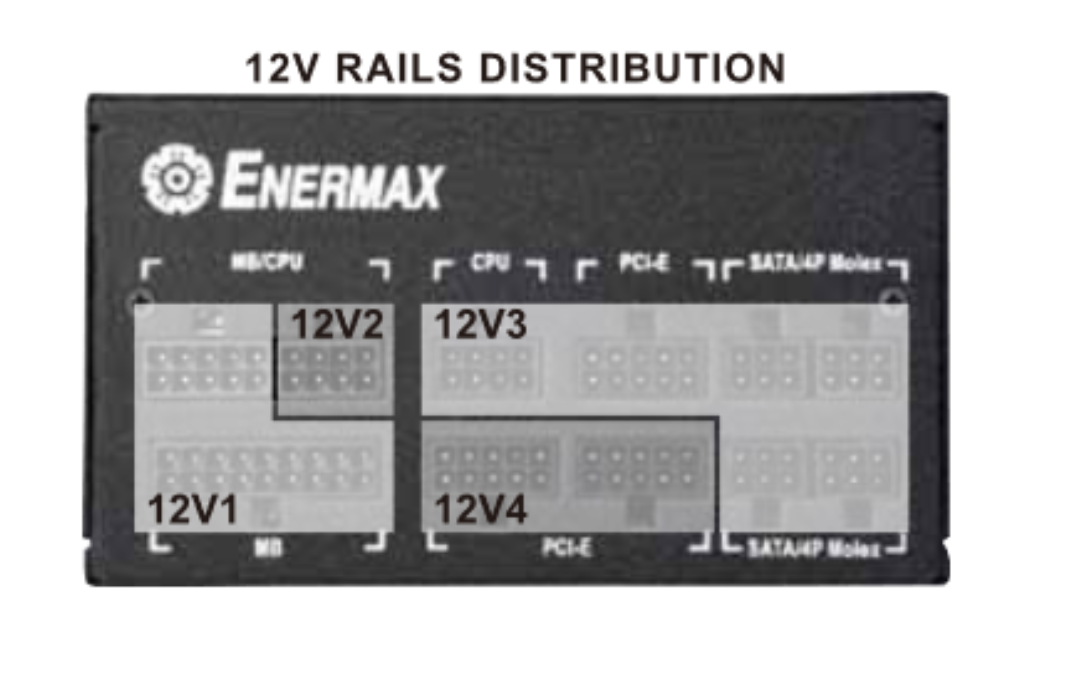

12V1 = 300W
12V2 = 300W
12V3 = 480W
12V4 = 480W
Dein Auftrag - Stecker so verteilen das alles läuft... Rechne mal für den 6 Pin auf dem Board 75 Watt :D

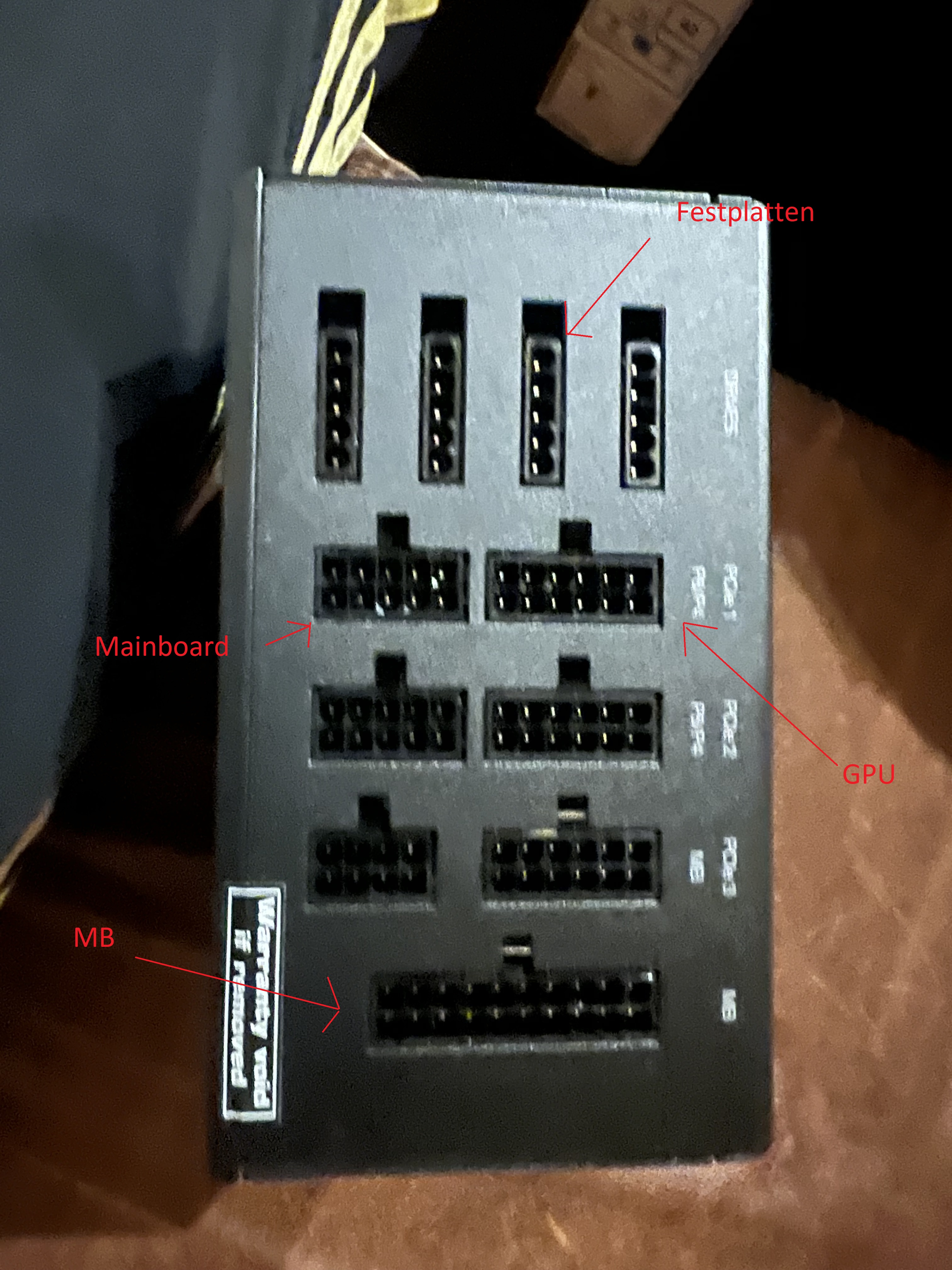

Sorry, dass ich mich erst jetzt melde. (musste mich heute Nachmittag und Abend, um meine Tochter kümmern) Anbei die aktuelle Belegung.
Wie schon abgebildet, kann ich eigentlich nur noch den 8 Pin Anschluss von 12V1 mit dem 8 Pin Anschluss des 12V4 tauschen. Mehr Optionen bleiben mir nicht. (mit Stern hinterlegt sind die beiden Anschlüsse für die Graka)
@ exquiste,
die Option war keine. :( Die CPU 8 Pin hat einen anderen Stecker als die der PCIe Anschlüsse. Daher können diese untereinander nicht getauscht werden.
Der 10Pin CPU-Anschluss 12V1 passt auf der Seite des Netzteils nicht in die PCIe Anschlüsse.
