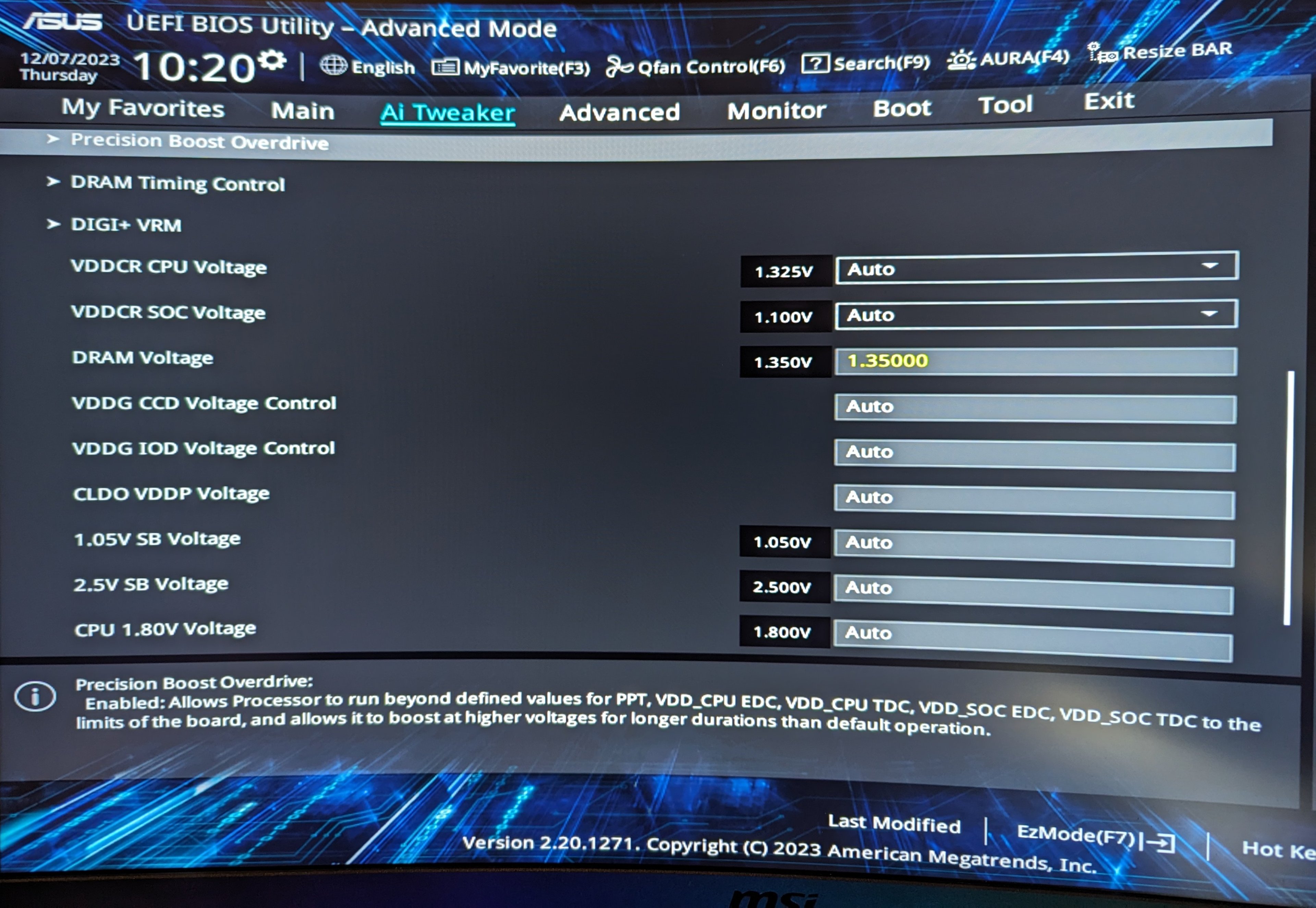

Soc ist auf 1.1v und Auto
Dram auf 1.35 und Auto
Wie meinst du das? SOC müsstest du manuell festlegen. Der Auto Modus hilft da nicht, da dieser schwanken wird.
Ziel ist es hier dem Chip einen festen Wert zu geben und somit die eventuellen Schwankungen zu nehmen. Sollte er, wieso auch immer zu wenig Strom erhalten, schmiert auch dieser ab.
Naja wie oben auf dem Bild. Links steht die volt Zahl und rechts steht Auto.
Das Problem ist auch, dass ich es garnicht manuell direkt eingeben kann sondern nur über offset +/- .
Das kommt dann aber aufs selbe raus wie bei anderen bios bei dem man es komplett manuell eingeben kann ?
