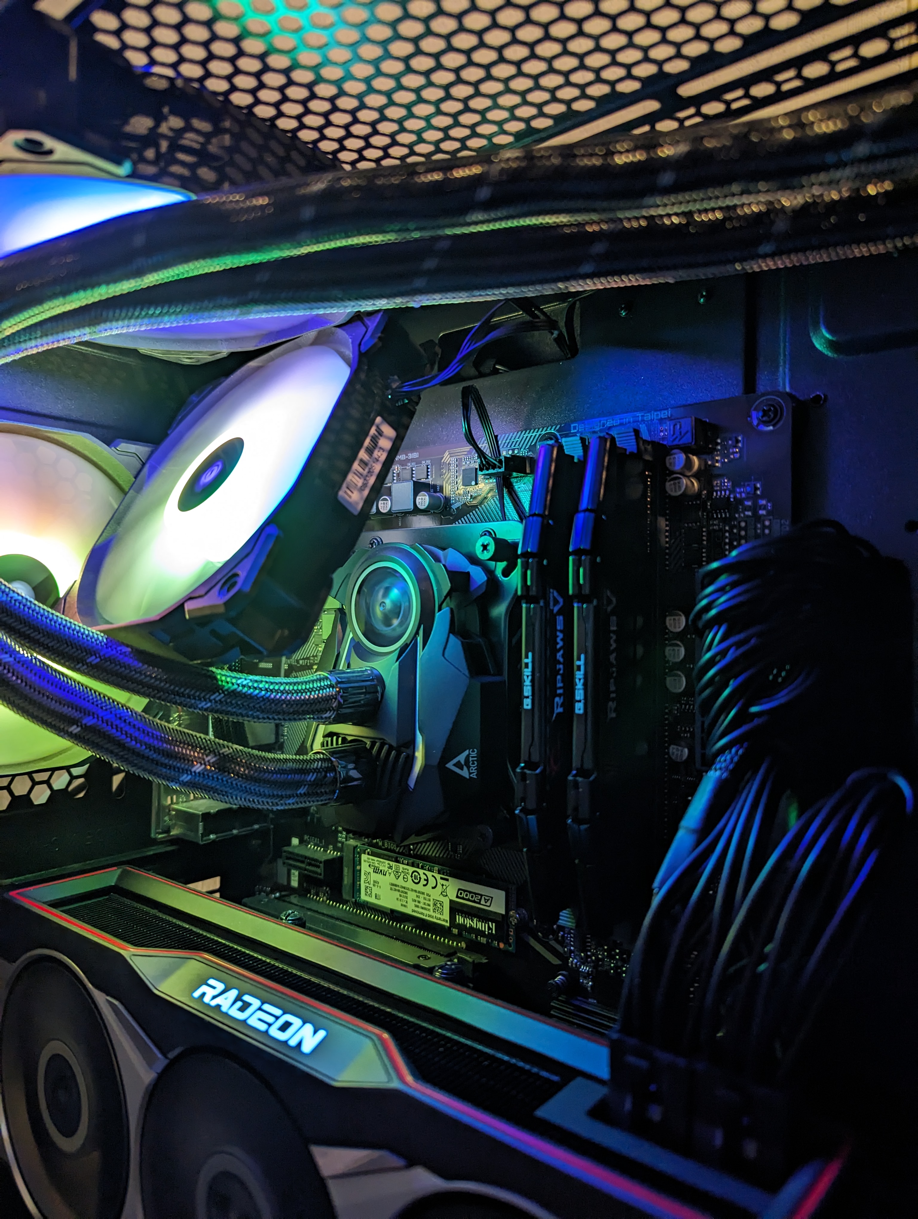

Kabel Problem habe ich doch schon gelöst. Sind jetzt wie in dem Schaubild beschrieben 2 Seperate Kabel.
Das hat nichts mit dem eigentlichen Problem zu tun, aber ist eventuell ein guter Hinweis im allgemeinen.
Auf dem Bild sieht es so aus, als wenn dein Radiator in der Front sitzt und seinen Zulauf/Ablauf oben sitzen hat.
Wenn es so ist, dann wäre das die denkbar schlechteste Position für einen Radiator. Ich kann nur empfehlen den Radiator so einzubauen, dass die Anschlüsse entweder unten sind oder so, dass der Radi oben im Deckel liegt. Deine Pumpe wird es dir danken, denn auch diese Systeme haben irgendwann Luft drin und die Pumpen finden Luft sehr uncool.
Ja das stimmt so. Leider passt der 360ger kühler nur vorne rein. Und unten ist für den Ablauf die shroud des Netzteils im Weg die bis vorne durch geht.
Hatte aber schon drüber nachgedacht ob ich, falls ich jetzt Upgrade, unten die shroud etwas ausschneiden kann um den kühler zu drehen.
Würde ich tatsächlich auch so machen. Es gibt auch so schöne Gummis für den Kantenschutz. Dann sieht das ganze sogar sehr gut aus, wenn man sich etwas Mühe gibt.

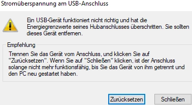

Schlomey schrieb:
Allgemein ist mir der PC mittlerweile schon wieder abgestürzt. Diesmal bekam ich hinter die follgende Nachricht:
ich glaube mehr und mehr dass, das MOBO den Geist aufgibt.
Ich habe meinen alten pc auch mal aufgerüstet und habe dort noch ein B450 board drin. das werde ich jetzt mal umbauen und weiterschauen.
Ich weiss nicht welche Möglichkeiten du hast, aber um das zu testen würde ich einfach mal eine leere Platte nehmen und ein neues OS installieren inkl. aller aktuellen Treiber. Das Bios einmal sauber resetten und sämtliche Peripherie abstecken, genauso wie interne Geräte, die nicht zwingend benötigt werden und dann nochmal testen.
