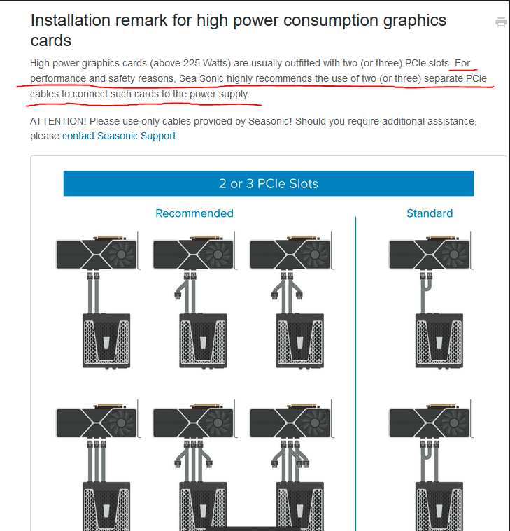

Robo32 schrieb:
Welchen Unterschied soll es geben ob mit einem, oder mit zwei Kabeln?
Die Outputs und auch Kabel sollen entlastet werden,
darum empfiehlt auch Corsair und Seasonic hier bei Karten
die über 200Watt ziehen mehrere Kabel zu nehmen.
Beispiel Seasonic (SingleRail only) empfiehlt es sogar ausdrücklich.

Nickel schrieb:
Die Outputs und auch Kabel sollen entlastet werden, ...
Mir ist schon klar worauf Du hinaus willst, allerdings hätte so etwas eben eine andere Auswirkung.
Dass es Sinn macht sich daran zu halten steht allerdings ausser Frage.
Die Ingenieure bei Seasonic haben sich da schon was dabei gedacht.
Und mal im ernst, das System schaltet sich einfach aus und er scheint die RX 6800 XT
nur mit einem Y-Kabel am Netzteil zu haben, an einem PCIe Anschlus von vorhandenen 5.
Dann ist das hier, mal zwei separate Kabel zu nehmen durchaus ein Lösungsansatz.
Auch wenn du das nicht verstehen magst.
Er scheint es aber auch nicht machen zu wollen.
Also was würdet ihr jetzt als nächstes noch machen?
Kabel Problem habe ich doch schon gelöst. Sind jetzt wie in dem Schaubild beschrieben 2 Seperate Kabel.
Wenns kein fettes Doppelkabel ist ;)
Aber ok, jetzt hast du es gesagt.
Sind da Kabelverlängerungen dran und Riser Karte/Kabel nutzt du wohl auch.
Das sollte man mal weglassen zum überprüfen.
Es sind 2 der PCIE Kabel die mit dem Corsair netzteil kamen. montiert wie auf dem schaubild.
nein kabelverlängerungen sind an garnichts dran. alles so wie es mit dem netzteil kam.

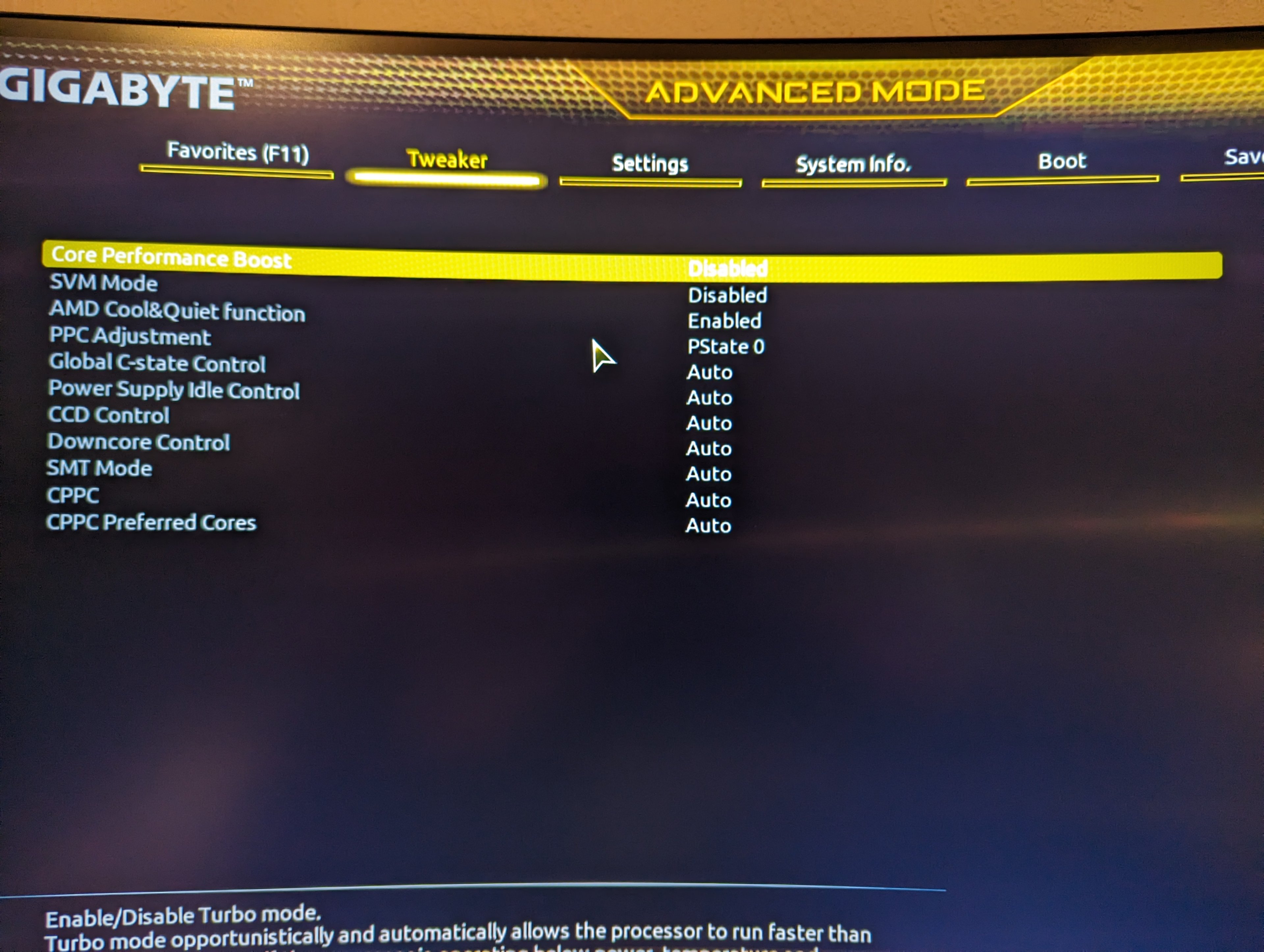

Ich habe nie irgendwas mit UV/OC gemacht. Alles im BIOS war auf Auto gestellt. Lediglich der "core Performance boost war an" der drosselt die CPU wohl auf 50 Watt TDP anstelle der 88 angegeben.

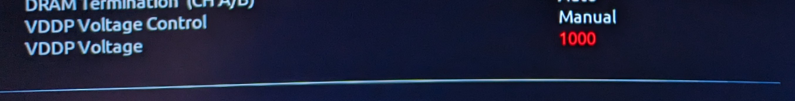

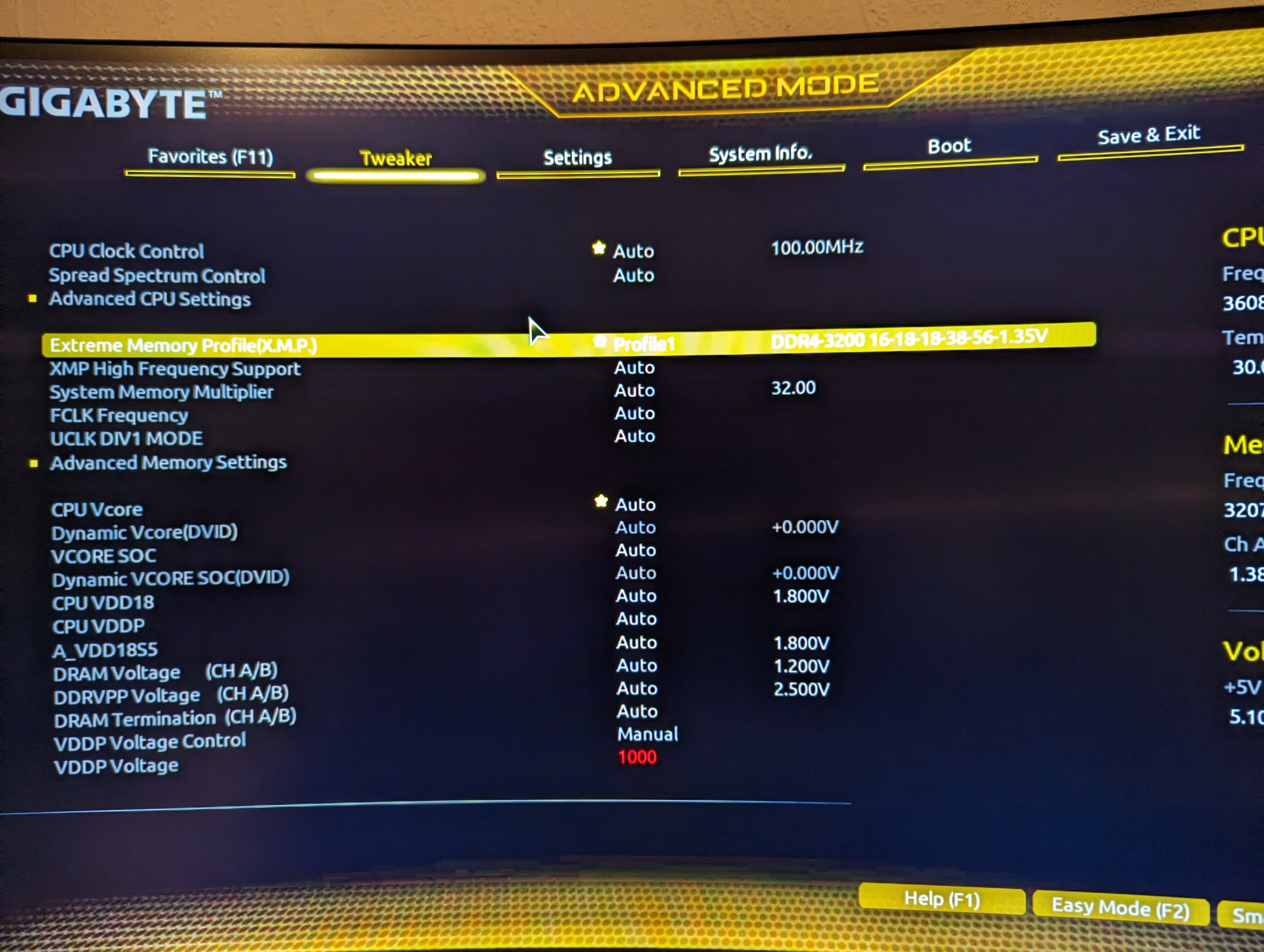

Das einzige was mich gewundert hat, ist dass im BIOS diese Einstellung so war:
Ich kann mich aber nicht entsinnen das jemals verstellt zu haben.
Ich hatte es jetzt mal auf Auto zurück gestellt aber wie gesagt ist mir der PC vor ner halben Stunde wieder abgeschmiert :/
