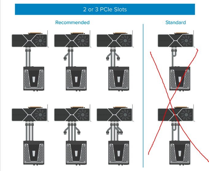

Schlomey schrieb:
Mit 2 (3) separaten Kabel am Netzteil anschließen, auch wenn das Corsair SingleRail ist.
Reaktionen: Schlomey
Schlomey schrieb:
das board upzudaten wäre jetzt auch mein nächster schritt.
Einen top blower Kühler wäre hier optimal, da er gut die Spawas anpustet.
Aber wenn du je ein neues Board am kaufen bist, dann schau das du diesmal ne Mark mehr ausgibst ;)
Das solltest du tun, also nicht nur ein Y-Kabel nutzen.
Und falls Kabelverlängerungen dort, mal nur die Kabel aus dem Zubehör vom Netzteil nehmen.

Jetzt mach mal was, nimm zwei separate Kabel erstmal für RX 6800 XT
ans Netzteil anzuschließen.
Nutzt du Kabelverlängerungen?

@Nickel
Welchen Unterschied soll es geben ob mit einem, oder mit zwei Kabeln?
Würde das NT selbst abschalten, müsste der TE erst diesen abschalten und wieder einschalten bevor es weiter geht.
