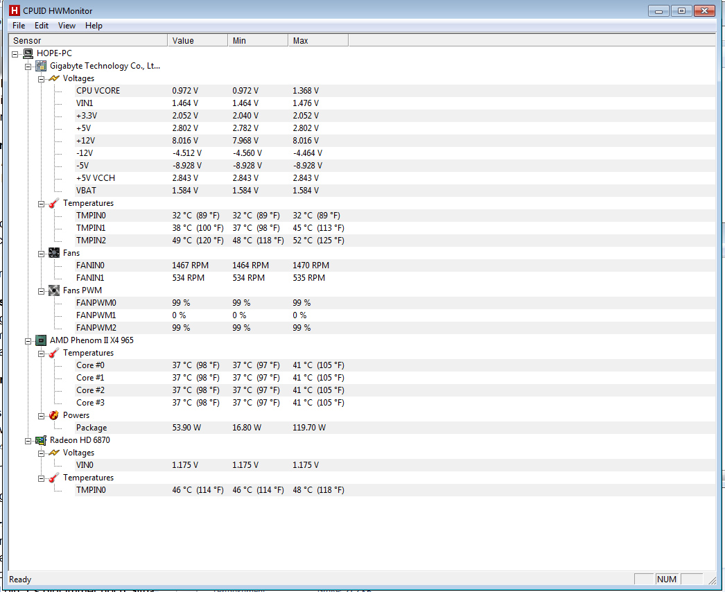

Seit heute Nachmittag plagt mich folgendes Problem. Mein Rechner schaltet sich automatisch ab, zeigt keinen Bluescreen an. Zuerst ist es beim PDF lesen und beim Schreiben eines Word-Dokumentes passiert - beim zweiten mal beim Spielen von Deus Ex.
Bei der automatischen Abschaltung dachte ich an ein Temperaturproblem quasi als Schutzmechanismus - also CPUclock runtergeladen und Temperaturen überwachen.....Wenn ich CPUclock benutze, schaltet sich der Rechner jetzt jedesmal aus ( ab und an beim öffnen) und meist, wenn ich die CPUinfos abrufe..
Ich habe dann mal HWMonitor runtergeladen und die Temperaturen angeschaut...die Werte scheinen okay zu sein ( Screen im Anhang )
Nun bin ich auf der Suche nach der Ursache für mein Problem...CPU im Eimer? Könnte es auch das Mainboard sein? Irgendeinen Tipp, wie ich die Ursache des Problemes erkennen könnte?

mastertier79 schrieb:
deine Voltages stimmen nicht.
anscheinend Netzteil im Arsch ...
jupp nicht nur die 3,3V leitung ist hinüber sondern alle Spannungen passen nicht :(
neues Marken NT kaufen (bequiet oder enermax)

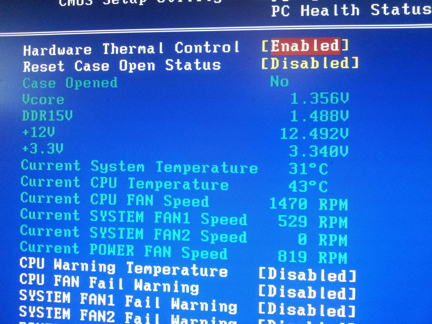

Das würde ich aber zunächst im BIOS überprüfen - die Angaben zur Voltage im BIOS sind annähernd richtig -

Ob die Spannungen stimmen oder nicht kann man so nicht wirklich beurteilen.
Wenn HWMonitor das Board bzw. den I/O-Chip und die Sensoren nicht kennt, dann wird da auch schon mal falsches ausgelesen bzw. angezeigt. Evtl. mal ein anderes Tool verwenden wie z.B. HWiNFO oder AIDA64
Allein schon beim +12V Wert sollte man stutzig werden. Das System wird nie und nimmer statt mit 12V nur mit 8,0xV hochfahren. Der PC würde nur einmal ganz kurz zucken und das wars dann auch.

Im BIOS werden bei +12V > +5V und +3,3V welche Werte angegeben ?

Habe gerade nochmal ein Foto mit den Bios-Settings gemacht...

Alle WERTE im grüner Bereich, sagt allerdings nichts drüber obs auch stabil im Betrieb ist ;) würde mir ein Netzteil leihen und testen.

Die Werte der +12V , +5V und 3,3V sind OK !!

Bei den Spannungen hatte ich nichts anderes erwartet gehabt. ;)
Bei der VDIMM - Gigabyte-typisch minimal unter der Vorgabe von 1,5V - aber sonst ist alles bei den Spannungen i.O..
Das Abstürzen muss eine andere Ursache haben.
