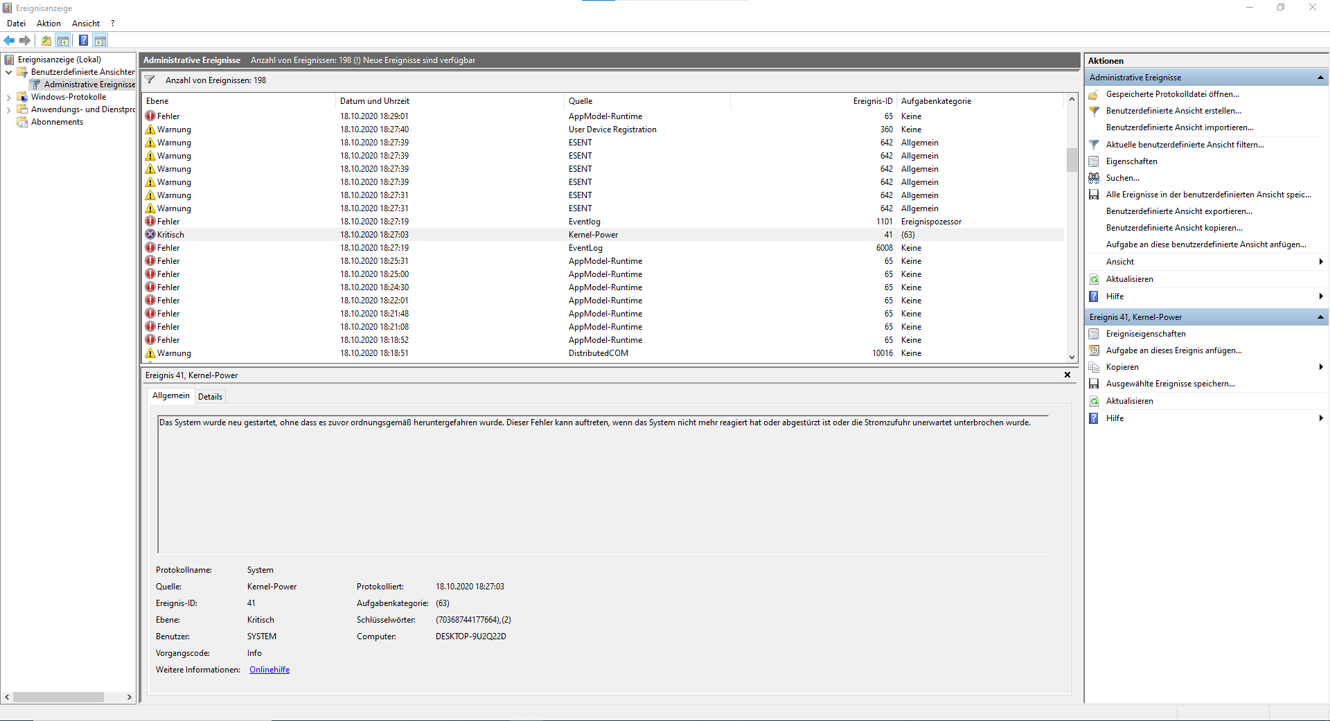

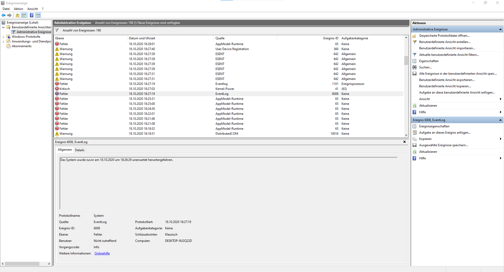

PC schaltet sich beim Spielen aus
Silver Server schrieb:
Das heißt was? Der PC geht von alleine aus? Startet er neu? Gibt es eine Fehlermeldung oder einen blue screen?
Er schaltet sich unerwartet aus, das heißt er fährt nicht ordnungsgemäß herunter, fährt dann aber sofort wieder hoch.

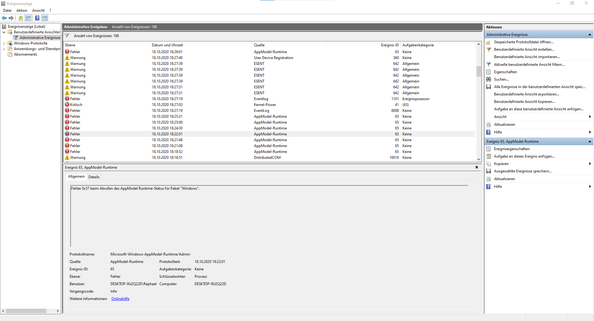

Außerdem ist mir aufgefallen das in der Ereignisanzeige vor dem herunterfahren 5-10x der Fehler: Ereignis 65, AppModel-Runtime kommt. "Fehler 0x57 beim Abrufen des AppModel Runtime-Status für Paket "Windows"."

Wenn ein Rechner sich einfach ausschaltet, ohne das Du was gemacht hast, liegt es allermeistens am Netzteil. In seltenen Fällen kann es auch am Prozessor liegen.
Der Fehler 41 bedeutet, dass der PC nicht richtig heruntergefahren wurde oder abgestürzt ist.
Der Fehler 65 ist ein Fehler mit dem Grafiktreiber... versuch mal diesen Command im CMD als Admin auszuführen
Code:
dism /Online /Cleanup-Image /ScanHealth
Der Fehler 6008 tritt auch durch unerwartetes herunterfahren auf.
Hinter den Hyperlinks stecken fixes zu den Problemen, möglicherweise können dir diese Weiterhelfen. :)
