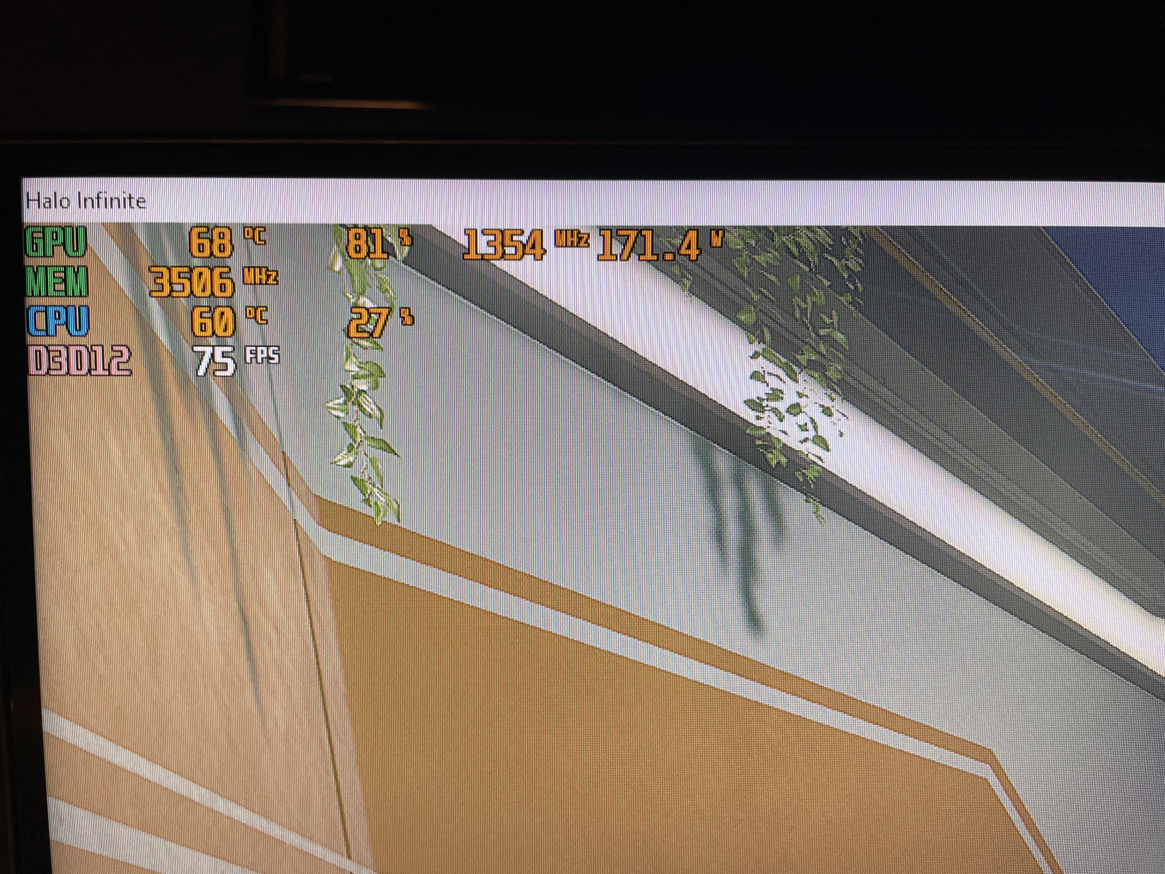

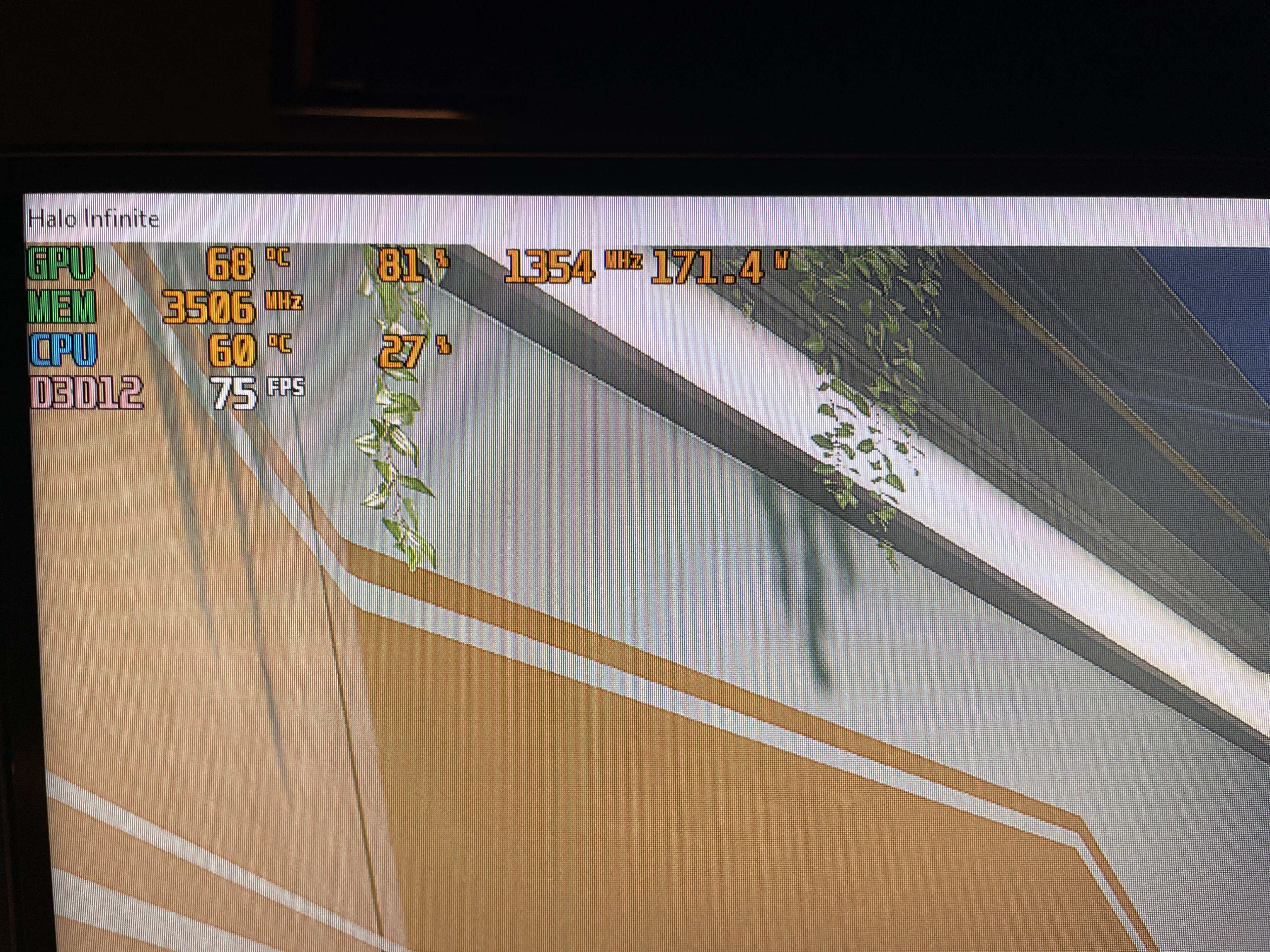

Mit dem MSI afterburner, während des Spielens angehabt
mir kommen 10 Grad Spanne zwischen idle und Volllast ziemlich wenig vor.
Hier die Werte wenn ich Halo spiele

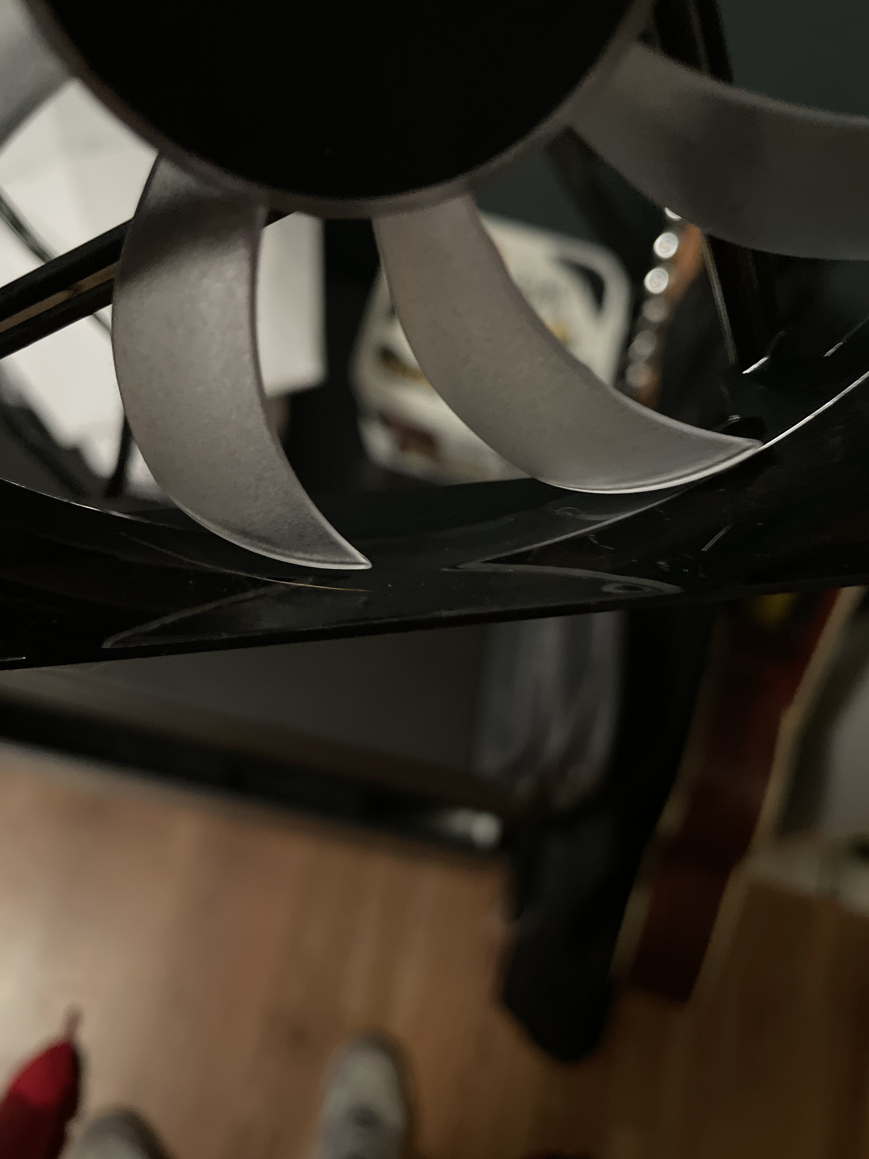

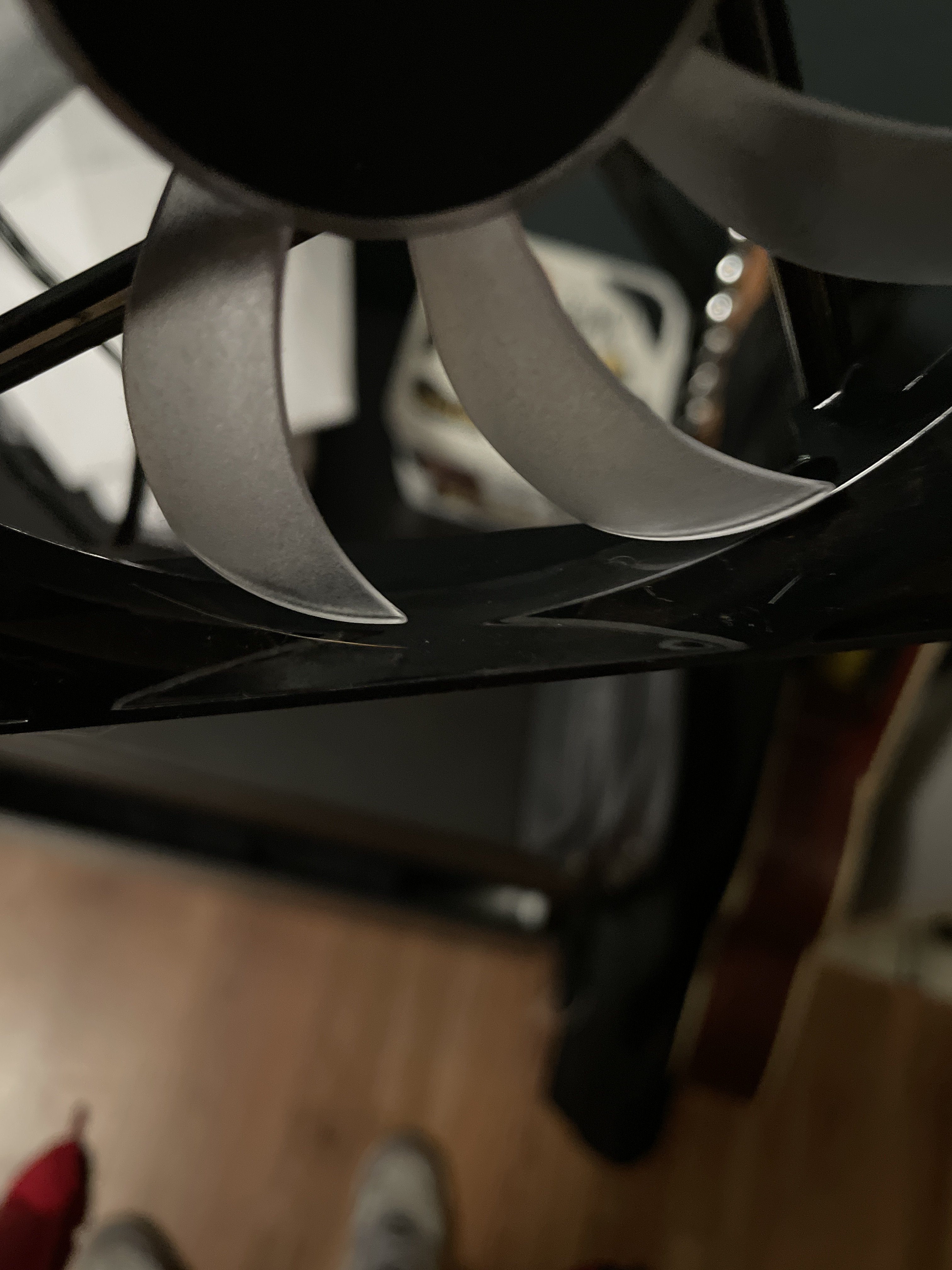

Das Gehäuse hatte 3 Lüfter vorne welche aber angefangen haben Wasser bei sich zu sammeln. Habe diese durch 3 fractals ersetzt

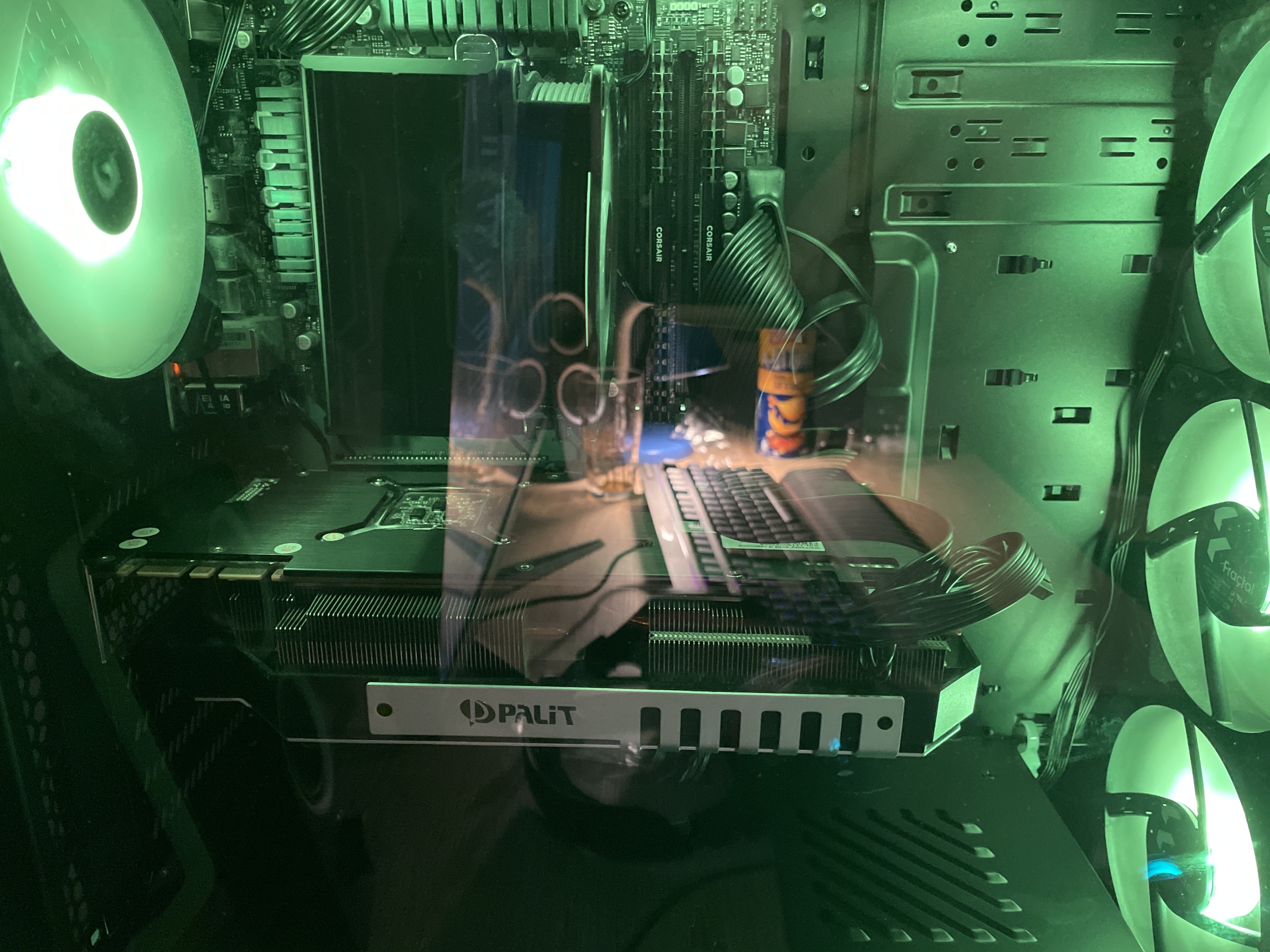

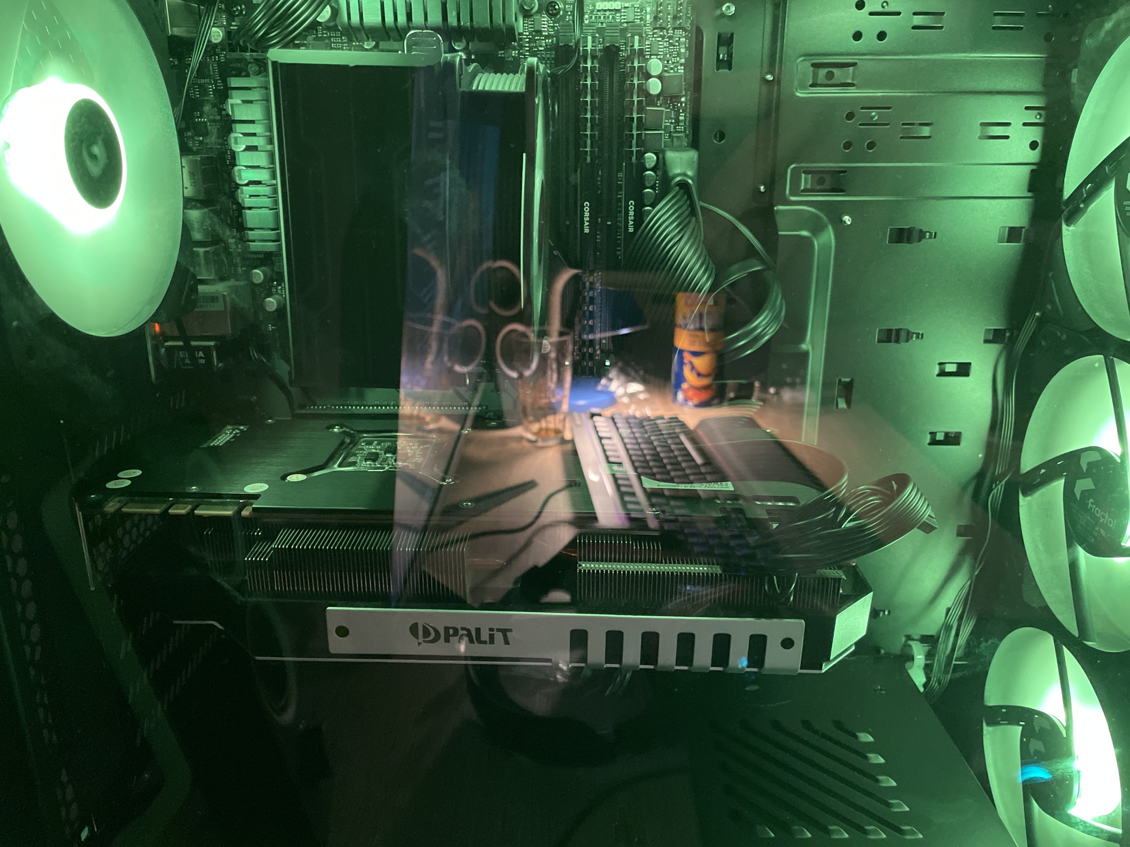

Erstes Foto ist nachdem er ausgegangen ist also die Lüfter sind ruhig aber leuchten und keine Knöpfe gehen und Nummer zwei ist das Innenleben
Wie Wasser? oO
Woher kommt da Wasser? Auf dem Bild erkenne ich nichts.

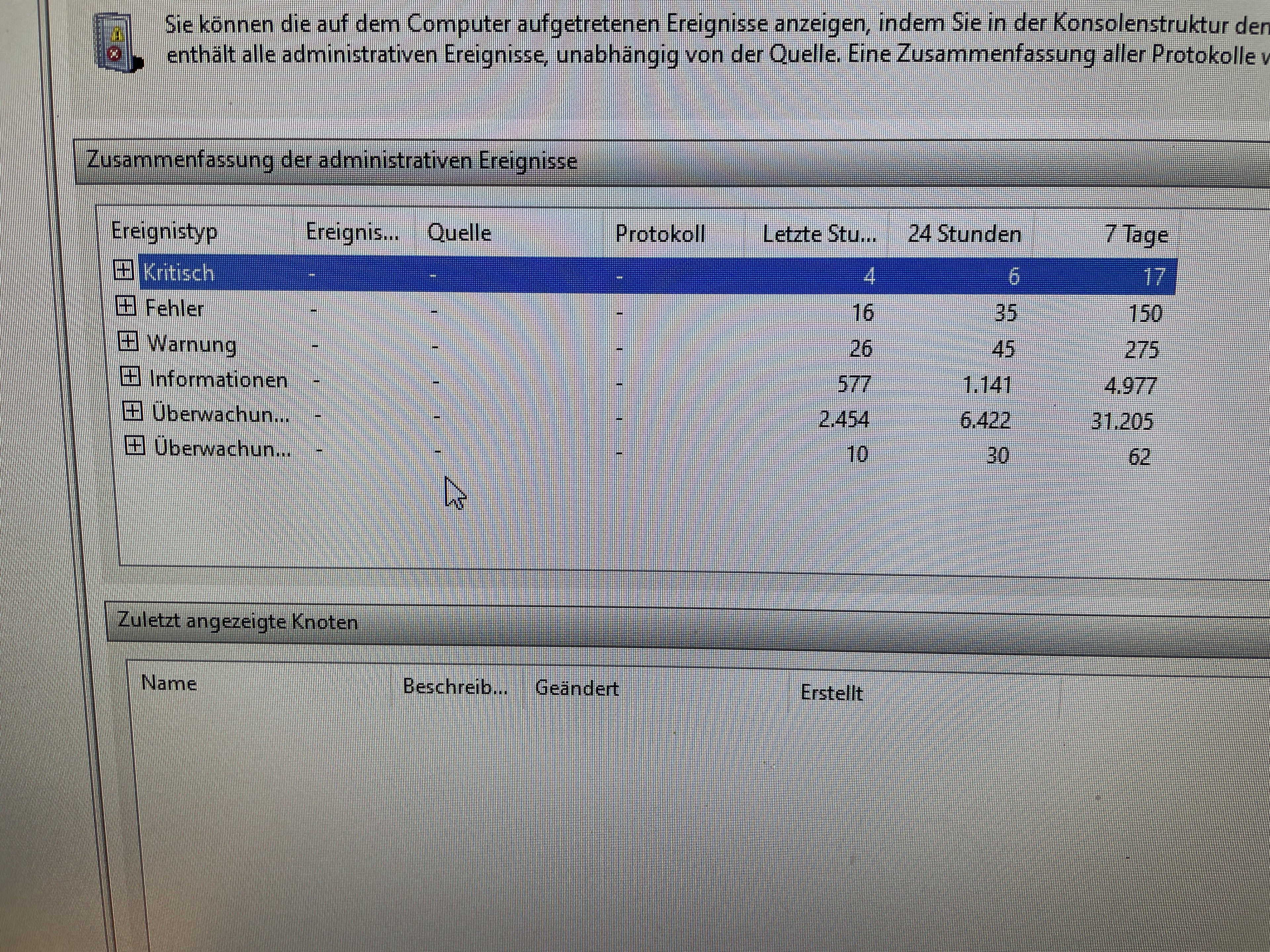

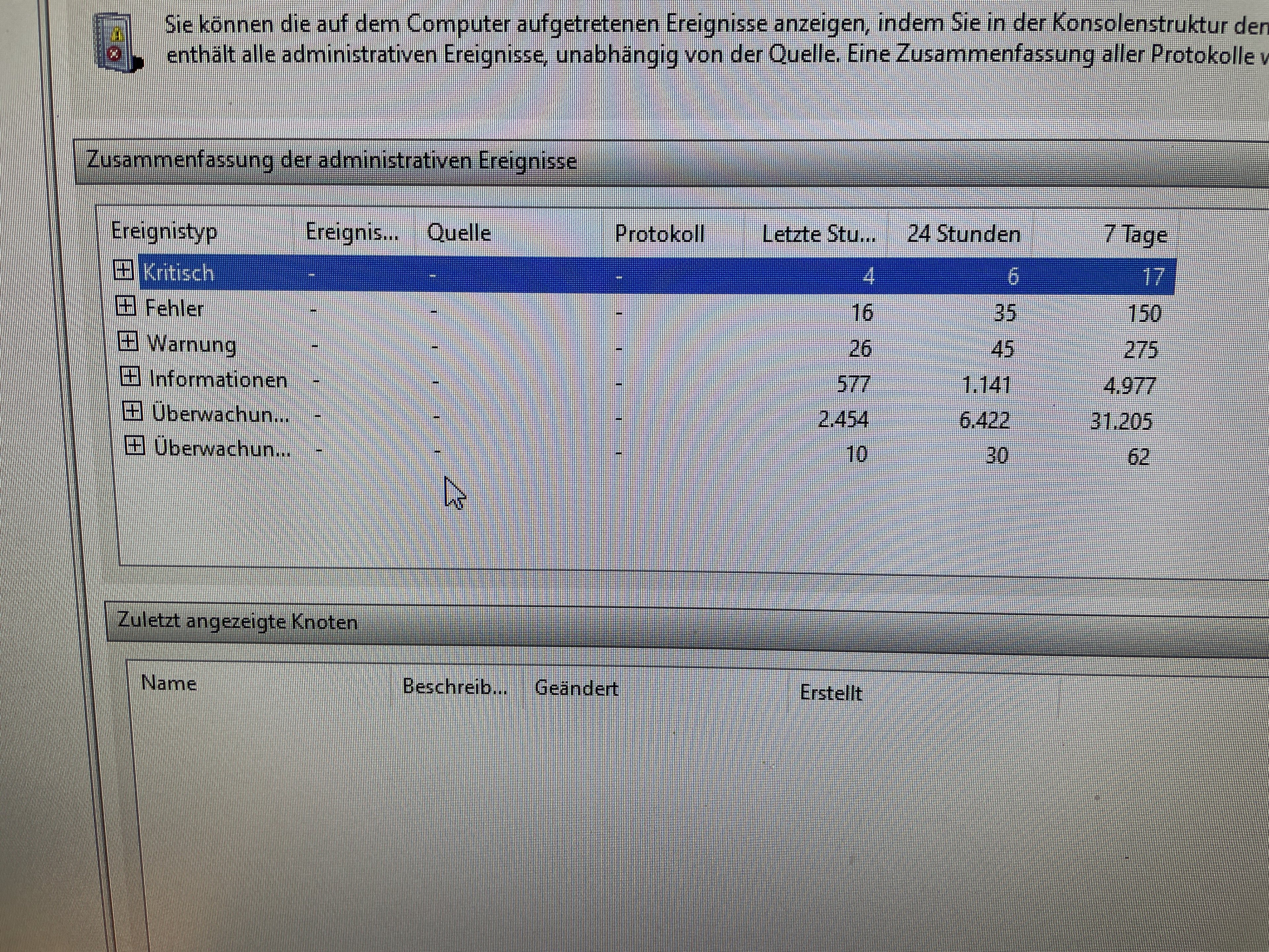

Wenn du jetzt die kritischen Fehler mal öffnen würdest? 🙂 Das hier ist ja nur die Übersicht. Also auf das "+" klicken und die vier kritischen Fehler auswählen. In dem unteren Fenster müsstest du dann eine Fehlerbeschreibung sehen und gegebenenfalls kopieren können.
