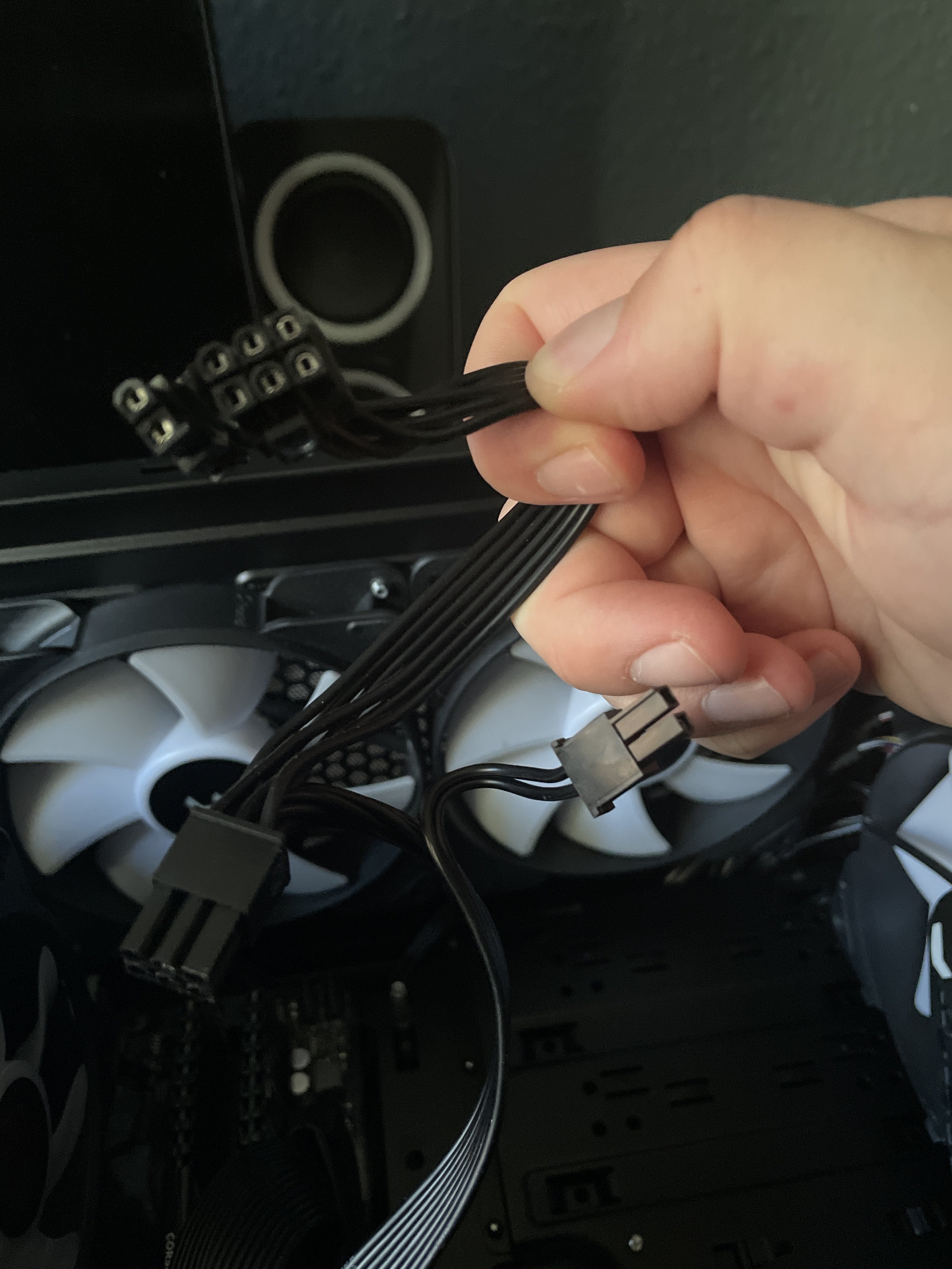

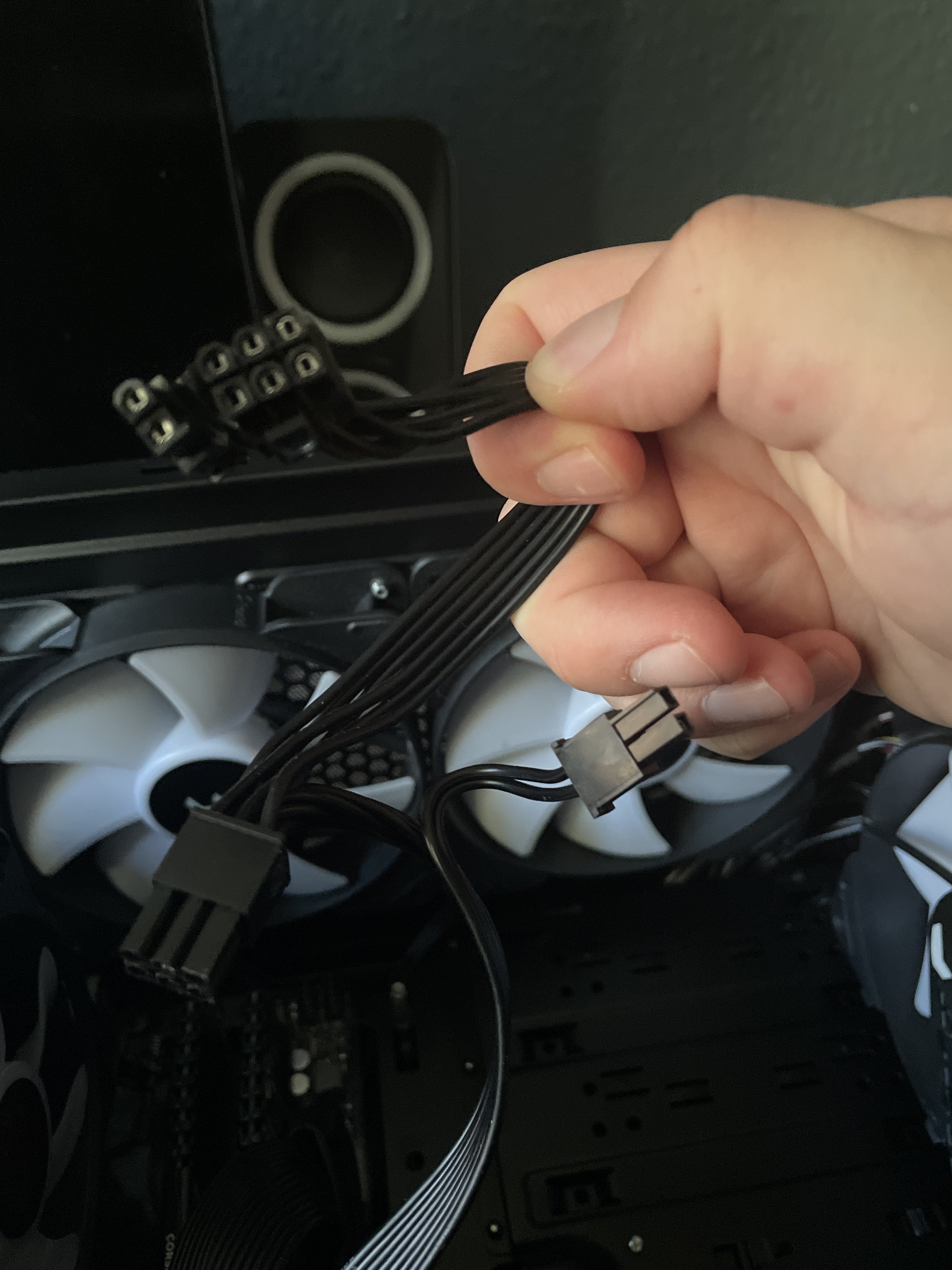

FinalChaos schrieb:
Die Grafikkarte ist nur an einem y-Kabel angesteckt
Wie meinst du? Ich habe beide Stecker drin die rein müssen oder wie meinst du?

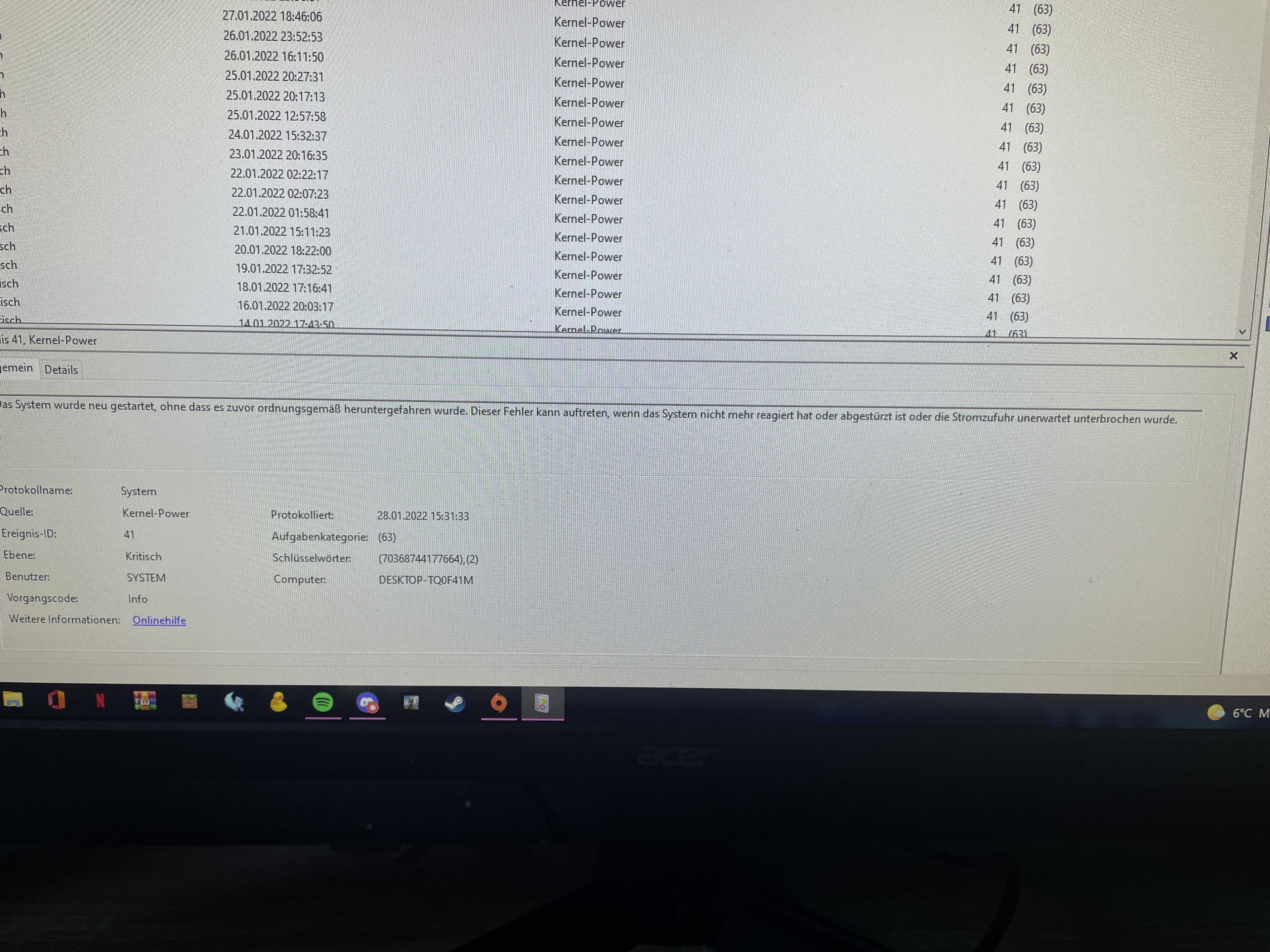

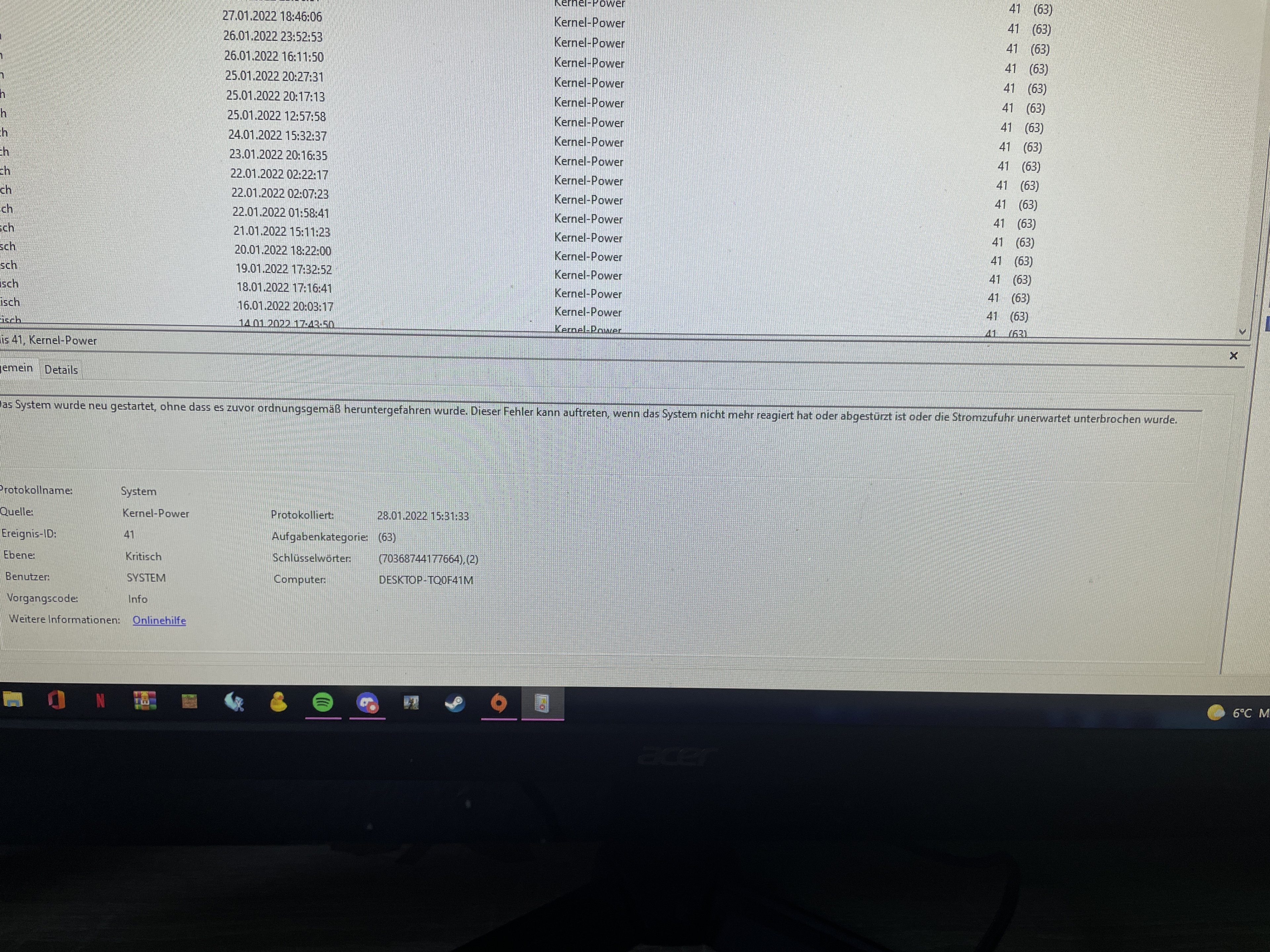

v3locite schrieb:
Wenn du jetzt die kritischen Fehler mal öffnen würdest? 🙂 Das hier ist ja nur die Übersicht. Also auf das "+" klicken und die vier kritischen Fehler auswählen. In dem unteren Fenster müsstest du dann eine Fehlerbeschreibung sehen und gegebenenfalls kopieren können.
Wenn ich zuhause bin schicke ich ein Foto
Ich hab auch was von einem Y-Kabel gelesen. Hast du für die Grafikkarte nur einen Anschluss des Netzteil belegt oder zwei? Ist irgendein Adapter im Spiel?
Im Netzteil gab es ja verschiedene Kabel (modular) ich habe eines der Kabel in den Stecker des Netzteils gesteckt und dann den 8 und 6 Pin Stecker an meine GPU gesteckt
Da sollte kein Adapter im Spiel sein, alles aus der Netzteil Box

Drewkev schrieb:
Oder ist der Hersteller deines Netzteils wirklich Enfinex? Ich ging nämlich von einem Schreibfehler und somit von BitFenix aus.
Das ist das Kabel was an der GPU ist
