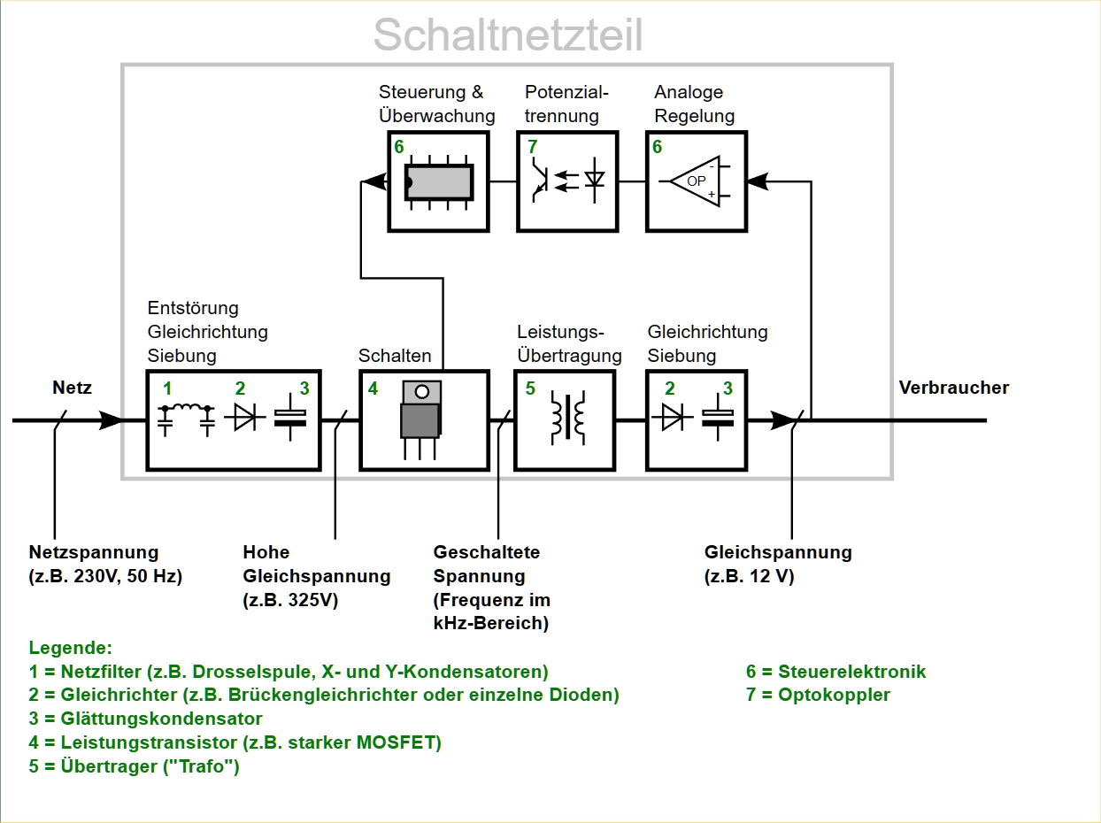

Solange Geräte die EN 61000‑4‑5 erfüllen, was sie müssen damit sie verkauft werden dürfen, sind sie technisch in der Lage die so gerne als Begründung genannte "Einschaltstromspitze" auszuhalten bzw problemlos ab zu können.
Eingangsfilter, Varistoren, NTC‑Widerstände und weitere Sicherungselemente stellen sicher, dass es zu keinem Schaden kommt.

Nein. Es gibt, bedingt durch die Stützkondensatoren, einen höheren Einschaltstom. Spannungsspitzen können bei nicht ausgeführten Schutzschaltungen beim Abschalten entstehen. Hier sind die vorhandenen Induktivitäten verantwortlich. Bei Schaltnetzteilen sind diese aber im Gegensatz zu herkömmlichen Trafos relativ gering. Hierzu sei auf das Induktionsgesetz verwiesen:
u(t)=L*(di/dt)
Da der Strom an einer Induktivität nicht sprunghaft ansteigt, gilt dieses jedoch nur im Abschaltmoment.
Da man in Deutschland eine CE Zertifizierung braucht, muss man sich bezüglich Strom- und Spannungsspitzen keine Gedanken machen.

Alle Schaltnetzteile sind gegen hohe Einschaltströme / spannungen auf der Primärseite gesichert durch Varistoren etc.
Die Sekundärseite wird mit einer Anlaufschaltung im Sekundenbereich hochgefahren.
Da gibt es erst recht keine Spannungsspitzen.
