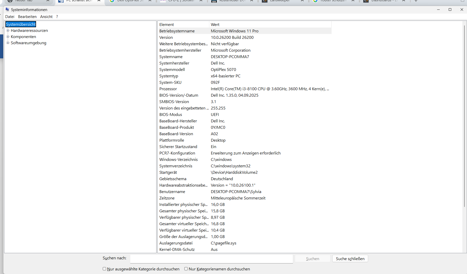

@ Maggie2:
Wie heißt die betroffene Hardware:
- https://www.hwinfo.com/ ,
- https://www.cpuid.com/softwares/cpu-z.html ,
- Ausführen: msinfo ?

Habe nur das hwinfo runtergeladen, was wolltest du denn genau gepostet haben?wuselsurfer schrieb:Ja, bei kleineren Überspannungen hilft das schon.
@ Maggie2:
Es handelt sich um einen Dell OptiPlex 5070 SFF.
