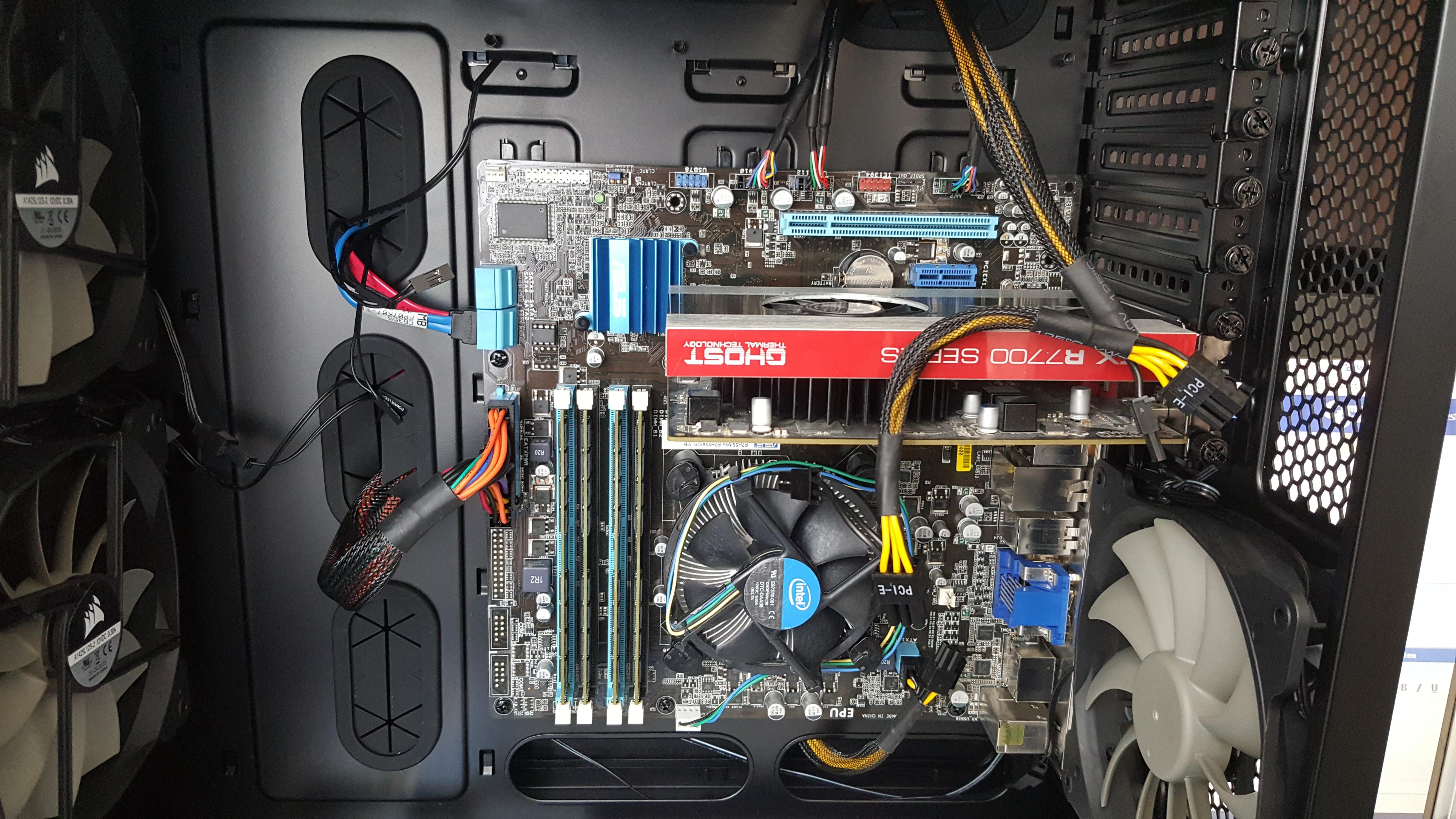

2-3 Bilder vom Innenaufbau könnten ebenfalls helfen ein Anschlussproblem zu entdecken.

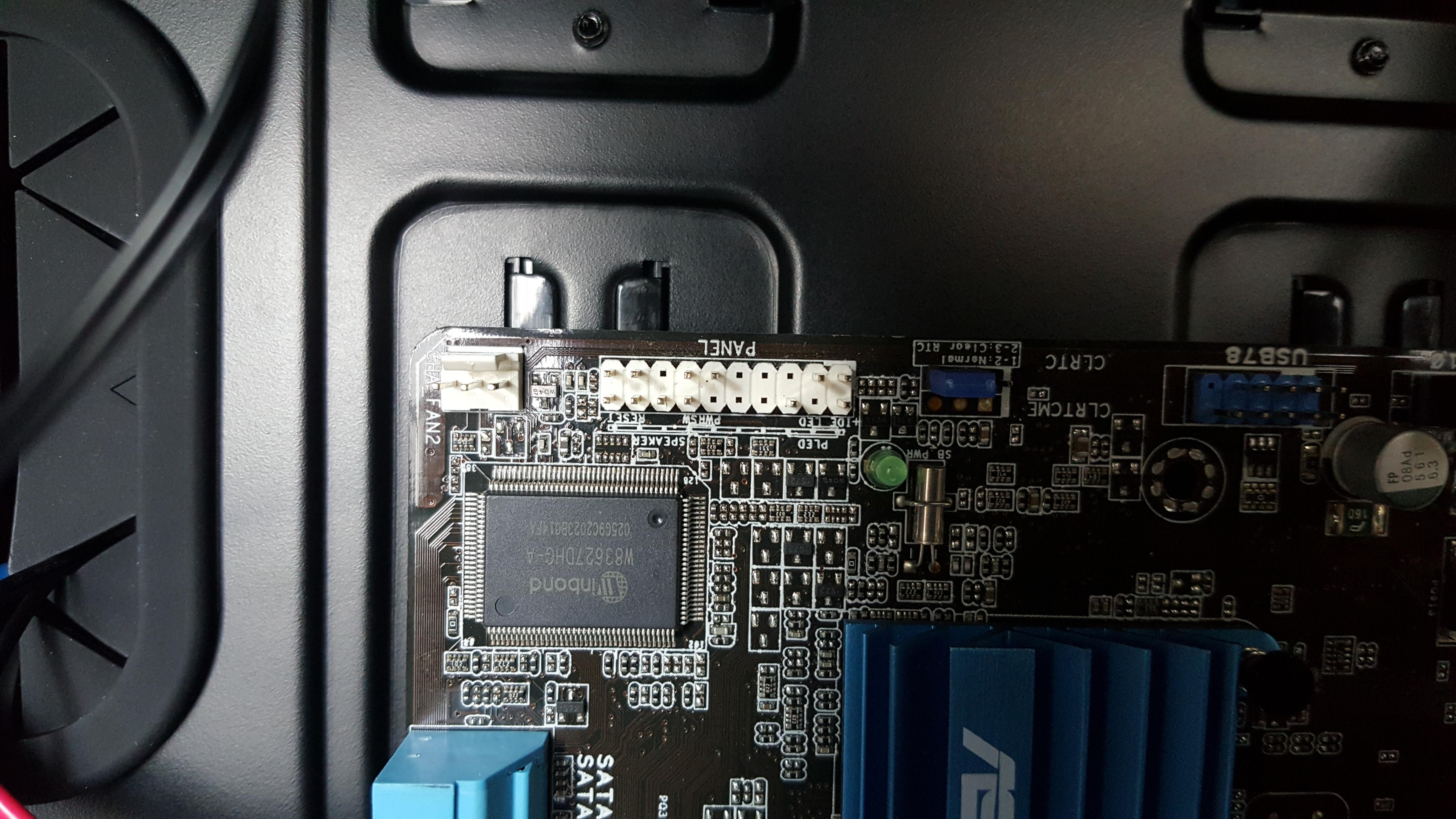

Ich habe es probiert aber es passierte einfach nichts :(
Und das Panel für Pwr Switch etc komplett leer ?! Wo ahst du denn die ankommenden Kabel vom Gehäuse angeschlossen ... So kann der nicht starten. ... ah ich sehs .. garnicht :D die Kabel links an den Sata Anschlüssen müssen ans Board !
Ob Abstandshalter drin sind sieht man auf dem Bild schlecht, das Board darf nicht auf dem Gehäuse innen aufliegen, da muss knapp Finger dazwischen passen, wenn die verbaut sind.
mfg
Die Stecker baumeln ja daneben, ich denke mal die waren mal angesteckt, aber die gehören natürlich wieder richtig drauf.
Edit: Dadurch das Abstandhalter fehlen könnte sich das Board beim aufstecken auch ordentlich durchgebogen haben und Leiterbahnen sind evtl. gerissen.

Sind die Abstandshalter montiert und auch nur dort wo Bohrungen im Board vorhanden sind? Hast du das Board direkt aufs Metall geklatscht kannst du eigentlich froh sein das du die Frontpanelanschlüsse nicht angeschlossen hast, Stichwort Kurzschluss.
Die Frontpanelanschlüsse gehören aber auf jeden Fall belegt da ansonsten logischerweise nichts passieren kann wenn du an der Front auf den Powerbutton drückst. :)

Und richtig einbauen. Wie es aussieht, fehlen da wirklich die Abstandshalter zwischen Gehäuse und Mainboard. Die sind elementar wichtig. So hast Du auf dem Board jetzt zig Kurzschlüsse produziert.

was habt ihr denn ein für ein Problem mit der Position des Mainboard im Corsair Carbide Clear 600c wird das Mainbord "auf dem Kopf" eingebaut, somit ist die Position soweit richtig, ausbauen würde ich es trotzdem und Abstandshalter an allen nötigen Stellen einsetzen wenn nicht schon gemacht.
Außerdem I/O Panel-Stecker mit Hilfe des Mainboard Handbuch überprüfen und richtig anschließen.
Ein Kurzschluss durch fehlende Abstandshalter kann allerdings wirklich was beschädigt haben.

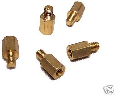

Abstandshalter sollten bei den Schrauben des Gehäuses dabei sein.
Sollten so aussehen: Abstandshalter.jpg
Die sind beim Gehäuse dabei und / oder schon fest verbaut.

Natürlich ist die "Position auf dem Kopf" richtig, aber es fehlen halt Abstandhalter und Schrauben.
