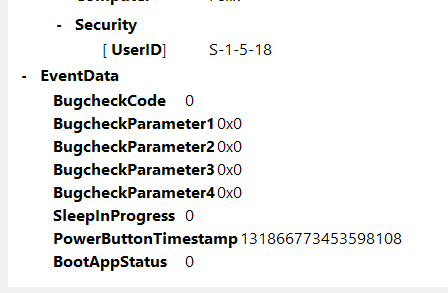

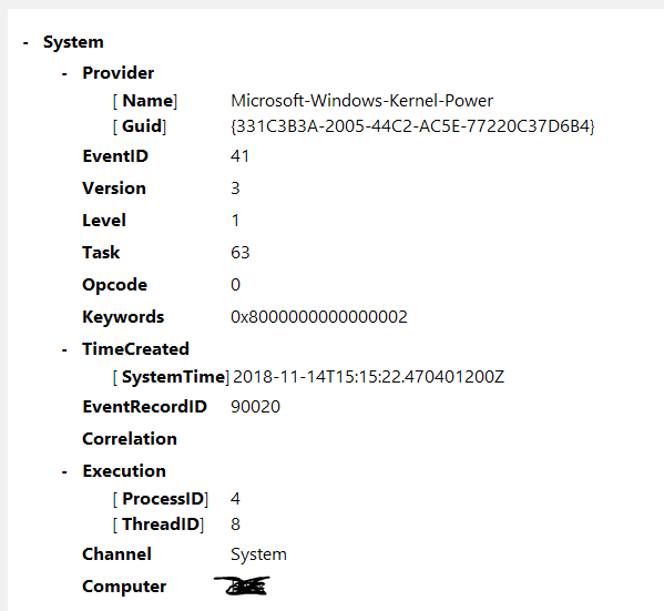

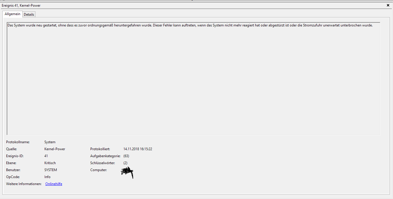

Hi,
Ich habe jetzt schon oft hier und woanders gesucht und habe nichts zu meinem Thema gefunden was mir hilft. Also mein Problem ist das in manchen Spielen(eigentlich alle die ich habe) wie z.B. Fortnite oder gTA5 mein PC komplett unerwartet aus geht. Sprich ganz plötzlich sind beide Bildschirme schwarz und ein paar Sekunden später sehe ich das Zeichen von meinem Mainboard und PC bootet. Ich habe schon ein paar Vermutungen gehabt und versucht zu beheben(Festplatte geprüft, Windows Systemdateien, Virus, etc.) hat aber alles nichts geholfen. Ich hoffe hier ein paar mehr Antworten zu finden.
Hier mal mein System:
grafikkarte: geForce gTX 750Ti von gigabyte
Prozessor: AMD FX-6300
Mainboard: MSI 970A-g43
Netzteil: Corsair VS550
rAM: 16B(auch getestet)
OS: Windows 8.1
gehäuselüfter und gehäuse von Aerocool
Ansonsten habe ich keine SSD nur eine HDD
Danke für jede Hilfe :D

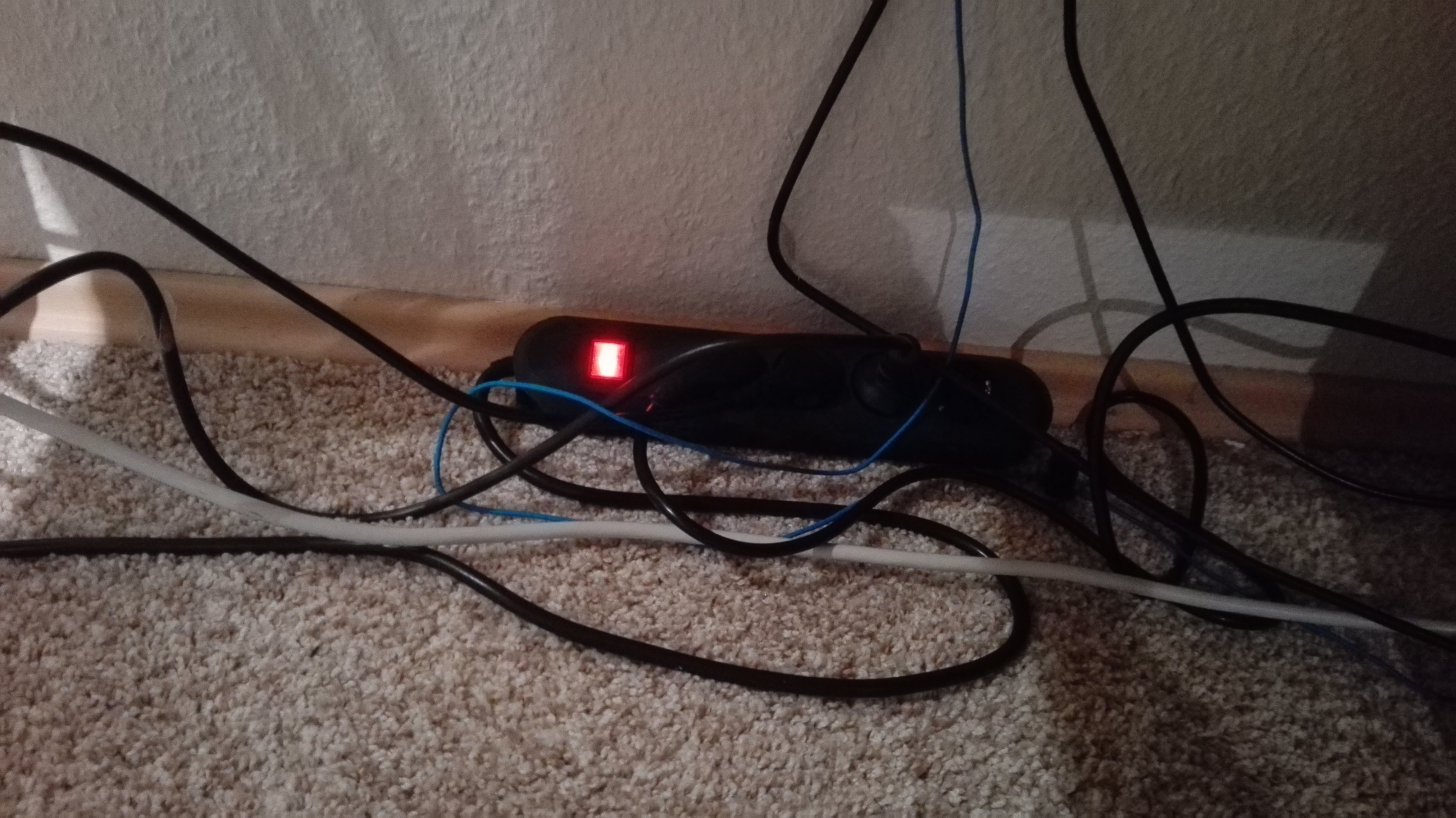

Oder könnte es theoretisch auch sein, dass mein PC einfach zu wenig Strom bekommt, weil ich mein PC und meinen Bildschirm an einer Mehrfachsteckdose habe und diese dann einfach nicht genug Strom liefern kann für den PC? Zumal, wie mir gerade aufgefallen ist, diese auch noch an vielen anderen Mehrfachsteckdosen hängt...
Ich werde mal gucken eine normale Steckdose dafür zu finden
Die sollte 3500 watt abkönnen, das steht hinten drauf.
Wenn du alles zusammenrechnest, Pc und Monitor dann bist du bei ~400watt.
