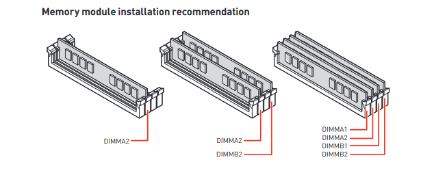

Restart001 schrieb:
Aha, sehe aus dem Bild heraus, du hast einen Y-Verbinder genutzt, falsch, nutze ZWEI Kabelstränge! Der
Danke zwei stränge sind drin Ram auch korriegiert trotzdem das selbe kann ich nochmal eine Empfehlung bekommen welches netzteil wie viel watt? ich lasse den pc jz aus bis ich ein neues netzteil habe.
