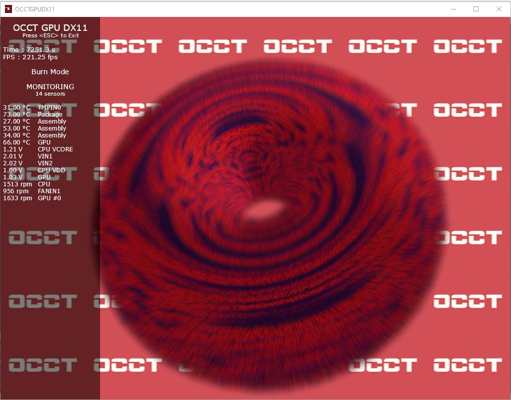

Ich hab nochmal das Eventlog durchgeschaut. Da ist außerdem nur noch eine kritische Fehlermeldung, die nach dem Neustart des Systems war: "Ereignis 41: Das System wurde neu gestartet, ohne dass es zuvor ordnungsgemäß heruntergefahren wurde. Dieser Fehler kann auftreten, wenn das System nicht mehr reagiert hat oder abgestürzt ist oder die Stromzufuhr unerwartet unterbrochen wurde". Ansonsten ist aber direkt vor dem Absturz nichts verzeichnet, keine Fehler oder Warnmeldungen.
Ich habe den Stresstest jetzt 2 Stunden am Stück laufen lassen. Bisher ist das System weiterhin stabil bei 100 Prozent CPU-Auslastung und 99 +/- 0,x Prozent GPU-Auslastung
. Ich habe die Messwerte des Tools als Screenshot angehängt.
Werde es jetzt noch eine Weile weiter laufen lassen.
Ich kenn das Tool jetzt nicht, aber 66°C nach 2h Volllast kommt mir etwas seltsam vor. Kenne aber auch das explizite Kühldesign nicht.
CPU Temp sehe ich garnicht.
Wenn garkein Fehler geloggt wurde, lässt das in der Regel auf das Netzteil schließen. (Muss nicht)
Ist halt kacke, wenn der Rechner neu ist und 2 mal abschmiert. Wenn der Fehler aber 0 nachzuvollziehen ist, ist das natürlich auch schwer reparierbar.
Dort wird man Windows neu aufsetzen und den PC verschiedenen Stresstests unterziehen. Sehr wahrscheinlich wird dann da auch alles laufen.
Schick dem Unternehmen zur Dokumentation auf jeden Fall mal beide Daten, wo der PC einfach ausging.
Und dann teste den PC einfach mal normal weiter wie gehabt.
Ich habe die CPU-Temperatur auch noch mit Ryzen Master überprüft, das zeigt nach knapp 3 Stunden jetzt 74 Grad an. Mit GPU-Z bekomme ich für die GPU einen Wert von 67 Grad, der allerdings nach ein paar Minuten schon erreicht war und seitdem stabil bleibt.
Noch eine Frage dazu: Könnte es sein, dass das Netzteil eher bei Lastwechseln Probleme kriegt und weniger, wenn eine konstante (Voll-)Last anliegt?
