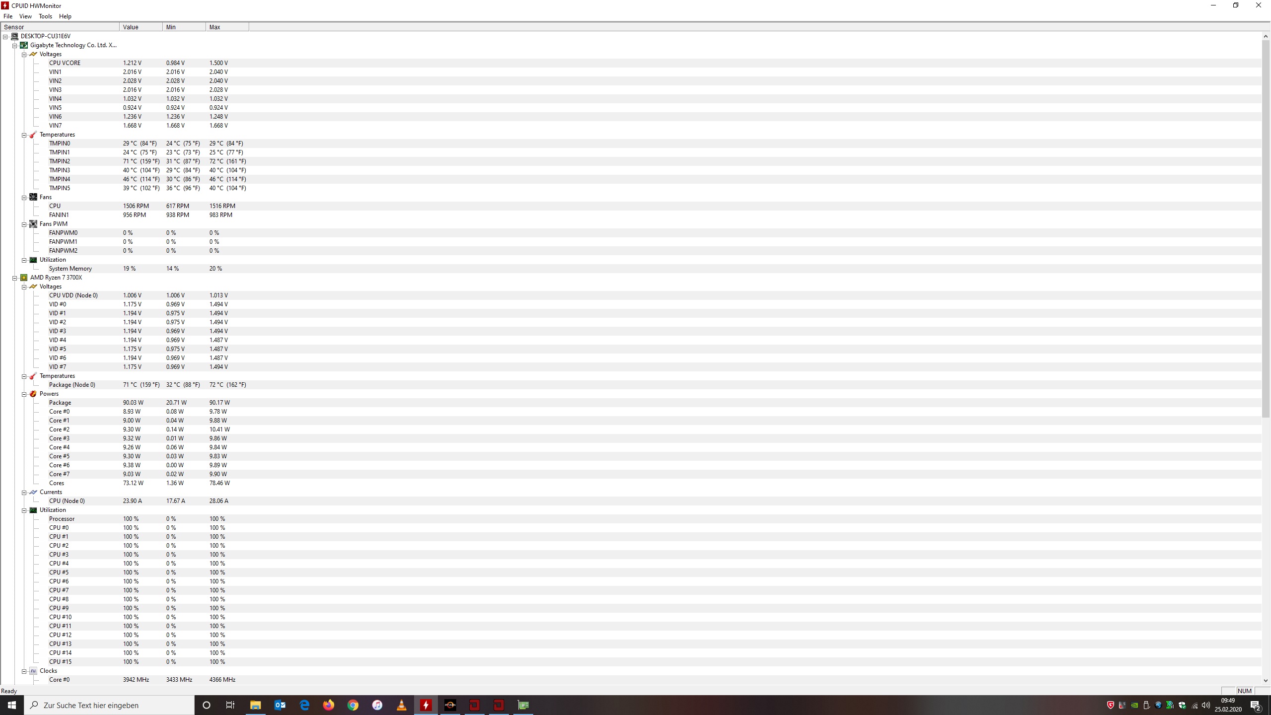

Danke schon einmal für eure Tipps. Ich lasse jetzt mal OCCT laufen, das hat ja einen Belastungs-Test speziell für Netzteil und Mainboard. Bis jetzt ist es 40 Minuten durchgelaufen, ohne Probleme. Die CPU-Temperatur liegt bei 100 Prozent Auslastung so um 70-72 Grad. HWInfo zeigt mir auch noch ein paar weitere Temperaturwerte, die ich allerdings nicht so recht zuordnen kann. Ich habe mal einen Screenshot davon angehängt. Ich lass den Test jetzt mal noch weiter laufen und schaue was passiert. Bisher scheint seltsamerweise aber alles stabil zu laufen.
Stormtrooper85 schrieb:
Da ist nur eine Meldung, dass das System zuvor unerwartet heruntergefahren worden ist.
Und zu der in dieser Meldung angegebenen Uhrzeit hast du keine Fehler/Warnungen? (unter System, Anwendung..)?
