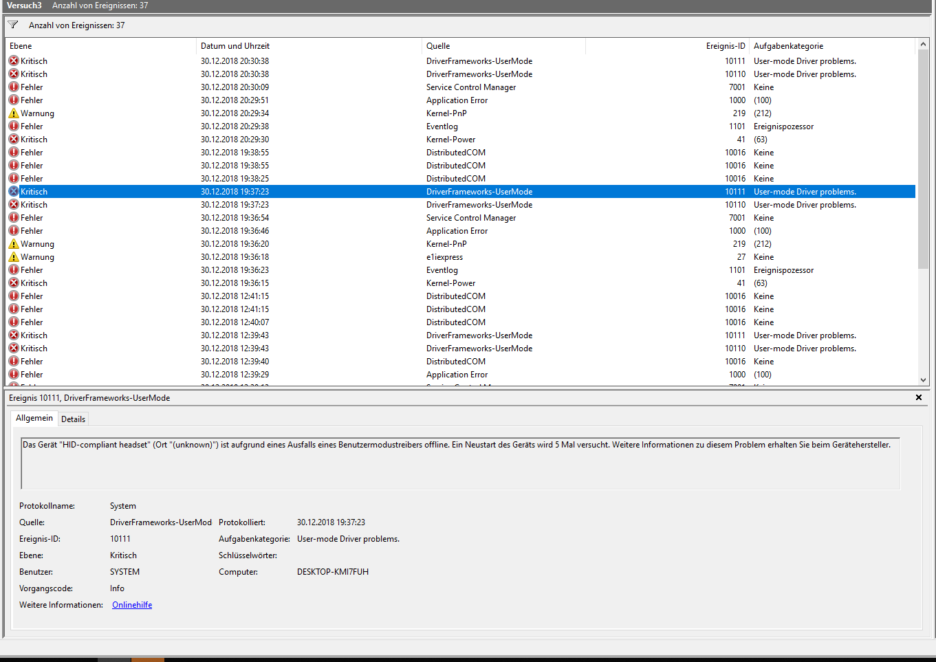

Hier als er abstürzte. Ich finde sieht nicht verdächtig aus.

Wir haben nun etwas im event log gefunden. Der PC ist nochmal abgestürzt. und hat den genau gleichen kritischen fehler geworfen.
Zudem gibt es einen Kernel Power fehler davor als Warnung.

Hat jemand eine Idee was es sich mit dem kritischen Fehler User Mode Driver Problems aufsich hat?
Ich kann daraus nichts konkretes herausfinden.
So wir konnten den Treiberfehler durch deaktivieren des HID compliant Headset Drivers beheben.
Funktionsmässig haben wir noch nichts vermisst.
