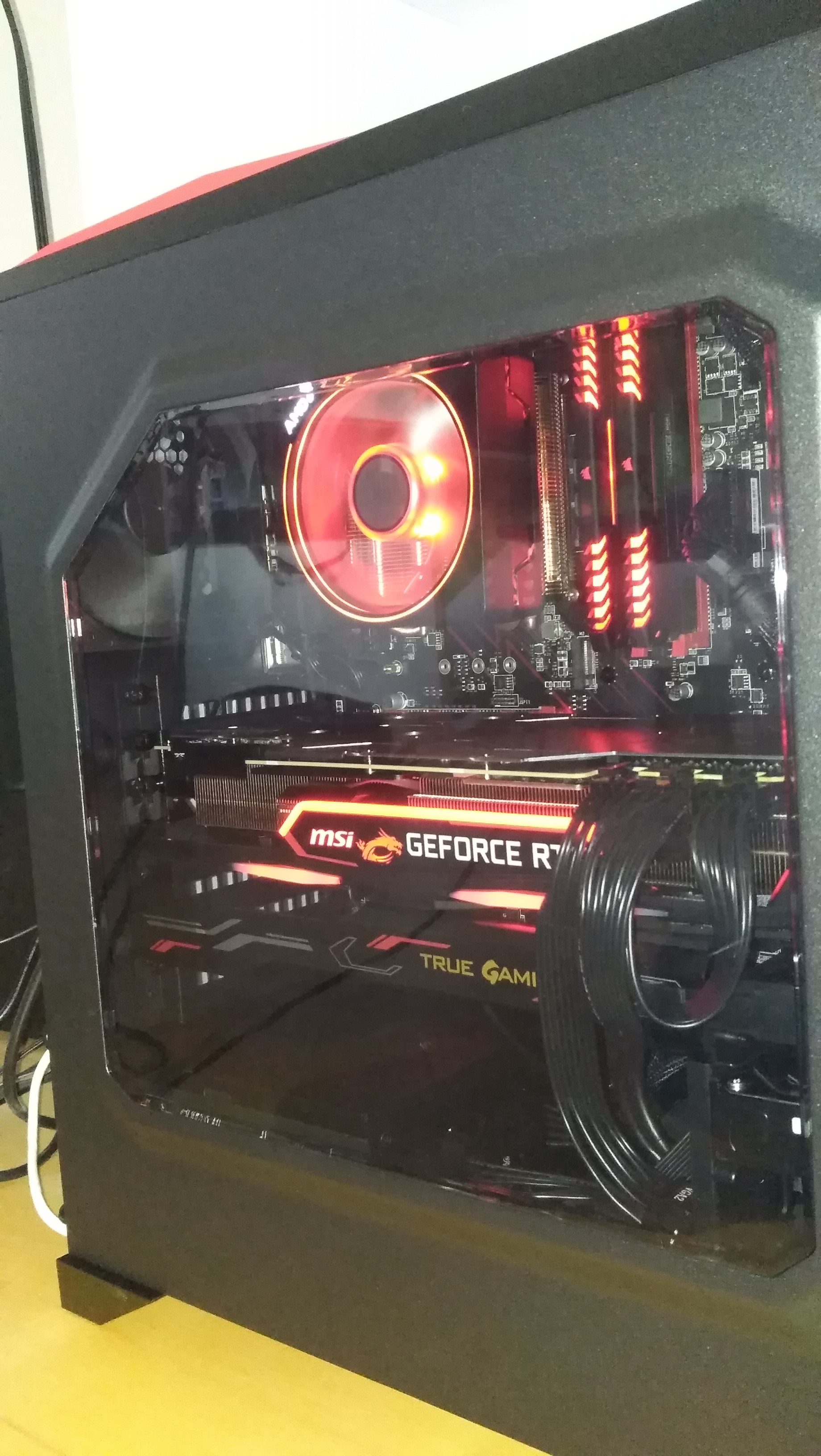

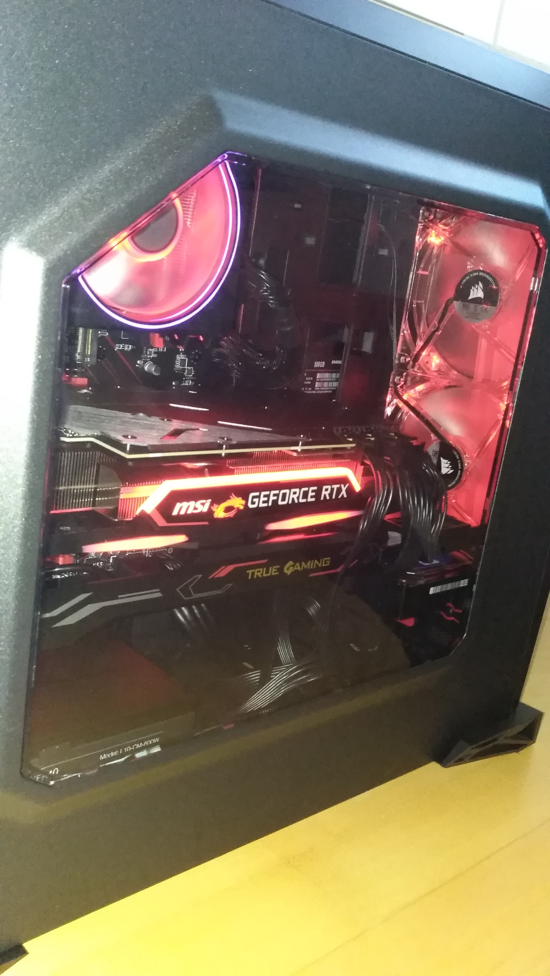

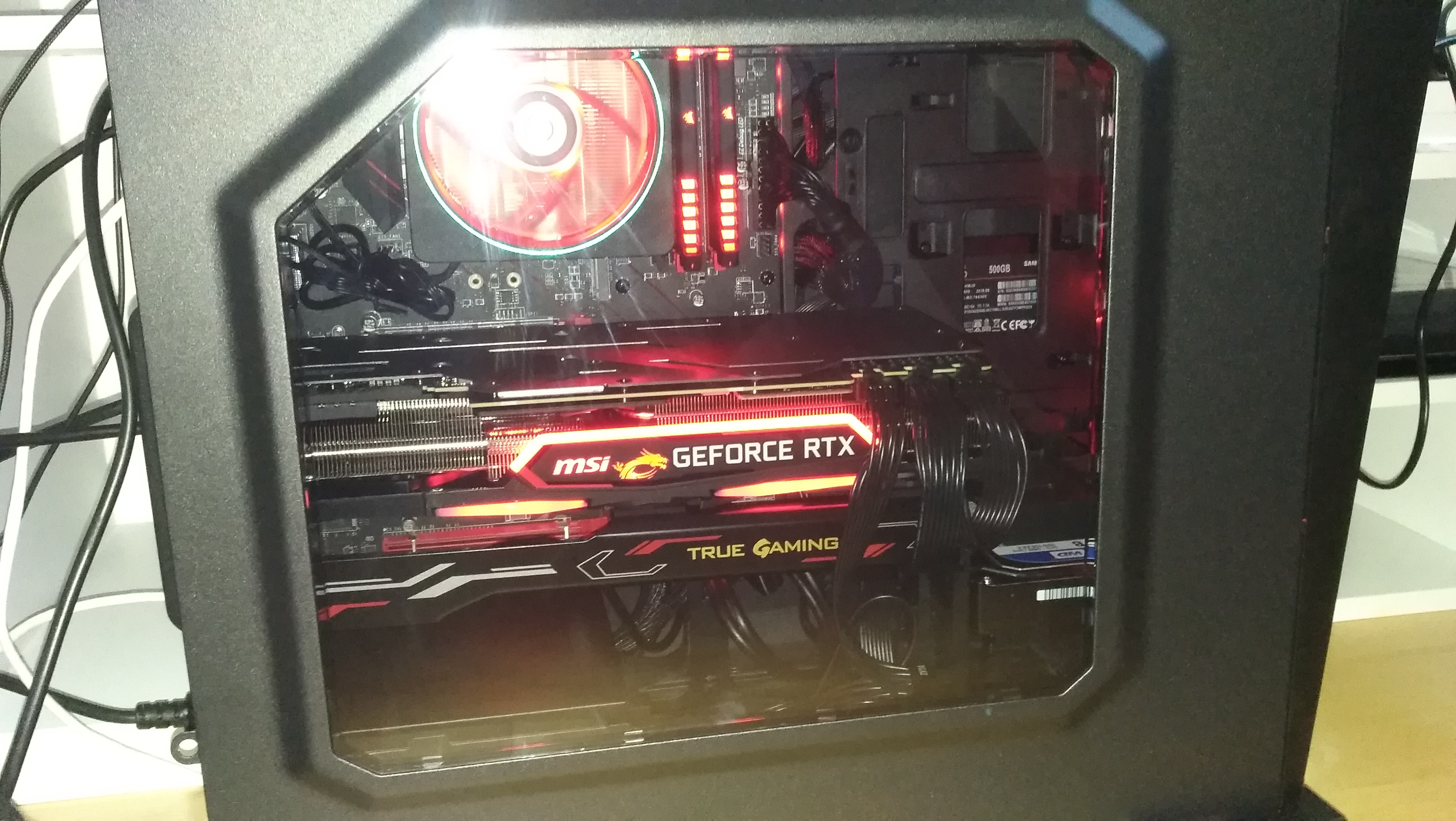

ich habe mir am Wochenende meinen ersten Pc selber zusammengebaut. Ich wollte schon immer flüssig 4k spielen also habe ich es mir möglich gemacht. Mein Problem: Wenn ich länger Bf5 in 4k spiele wird die CPU (Ryzen 7 2700x 3.7 Ghz) bis zu 84°C heiß. Die Grafikkarte (MSI Geforcer RTX 2080ti) höchstens 81°C. Das ist denke ich auch normal.
Ich habe das Corsair Carbide Spec-Alpha Mid-Tower Gaming Case ( https://www.corsair.com/uk/en/Categ...r-ATX-Cases/spec-alpha-config/p/CC-9011085-WW ) mit den Standartlüftern die schon verbaut sind also zwei vorne für Frischluft, einer hinten für Abluft. Den Prozessor kühle ich, mit den beim Ryzen 7 enthaltenen Boxed Kühler, WraithPrism.
Jetzt zu meiner Frage? Ist diese Temperatur für den jahrelangen Betrieb gut oder sollte ich auf alle Fälle etwas ändern? Ich habe bis jetzt nur Bf5 probiert aber ich denke bei anderen Spielen wird es nicht anders sein. Einen besseren Cpu Kühler wollte ich anfangs nicht kaufen da in der Betriebsanleitung vom Prozessor steht dass so die Garantie verloren geht. Oder liegt die hohe Temperatur doch an der Gehäuselüftung? Da die Grakatemperatur auch schon höher ist wie bei Benchmarktest die ich gesehen habe.

Mh, Temperatur ist "okay" schöner wäre es natürlich mitm Towerkühler.
kommt darauf an wieviel cpu auslastung das du in 4k noch hast. bei 90%+ ist das ok aber wenn du nur 60% oder so hast ist das zu viel
mit welchem Programm wurden die 84 Grad ausgelesen ?
Weil die CPU Hat ein Temperatur offset von wohl 10 Grad so das die Kühlung eher anspringt.
Gehäuse ist nicht wirklich groß.
Die Komponenten sind highend und ensprechend heiß.
Die Wärme muss entsprechend schneller aus dem Gehäuse raus.
Das Gehäuse hat einen Kotroller für die Lüfter. Hast du die voll aufgedreht?

Also ja, zum einen liegt die Temperatur sicher am Kühler. Zur GPU: was genau hast da unterhalb der Grafikkarte noch verbaut? Ist das eine zweite GPU?
Endlich sagt mal einer das mit der Garantie ;)
Das ist ne GPU-Stütze, das Schätzchen wiegt ja einiges und hängt wohl sonst durch.
CPU auslastung müsste ich nochmal nachlesen aber bei 90% war sie ziemlich sicher nicht. Eher weniger. Temperatur ausgelesen habe ich mit MSI Afterburner
Die Gehäuselüfter habe ich komplett aufgedreht. Von der Temperatur her verändert sich nichts zwischen mittlerer und hoher Stufe. Unterm der Graka ist eine Halterung verbaut die mitgeliefert wurde. Weil die Graka sehr schwer ist.
Also sollte ich beides Verbessern? Tower Kühler und Gehäusebelüftun?

Deathangel008 Das Gehäuse hat mir sehr gut gefallen und wenn der Preis günstig war und alles platz hat, wieso nicht?
Der eine Hecklüfter ist wohl zu wenig um die entstehende Abwärme vernünftig aus dem system zu bekommen.
Hallo @TAllrounder
84° sind für einen 2700x noch kein Problem - immerhin den Boxed Kühler drauf und Airflow im Gehäuse auch nicht gerade der Beste.
Die Grafikkarte muss unter 4k auch richtig schwitzen und gibt mal richtig schön die Wärme ab!
Neuer Towerkühler sowie Gehäuselüfter vorne und oben (wenn möglich) nachrüsten.
ZB: Silent Wings 3 in 120mm bzw. 140mm kann ich empfehlen.
Liebe Grüße aus Kärnten
Manuel

cm87 schrieb:
Hallo @TAllrounder
Sollte ich nicht die vorderen zwei lassen und noch einen im Boden für Frischluft und einem im Dach ober dem Prozessor für Abluft?
@Deathangel008 ich glaube du hattest mich da falsch verstanden ^^
Der TE meinte, die Garantie erlischt wenn man einen Aftermarket Kühler verbaut. Ich wiederum sagte, dies sei Mumpitz ;)
Die GPU Stütze hab ich so nicht als solche erkannte und dachte mir wirklich "wtf ist das?!" - nicht dass da noch irgendwas die Frischluftzufuhr für die GPU abklemmt.
Also grundsätzlich haben wir mehrere kleinere Punkte, die sich addieren:
- das Case ist nicht das voluminöseste, die GPU aber halt massiv - auch in ihrer Abwärme
- die verbauten Lüfter schaufeln möglicherweise nicht genügend Luft ins/aus dem Gehäuse, dem könnte man mit potenteren Lüftern nachhelfen. Dadurch senkst du die Temperatur aber in der Regel nicht massiv.
- die angestaute Wärme wird zu wenig abtransportiert. Der CPU Kühler ist somit ein Top-Blower, heisst, dessen Lüfter befördert keine Luft nach hinten, sondern bläst auf die CPU und die Abwärme verteilt sich dann im Gehäuse.
Schritt 1 wär bei mir einen anderen CPU Kühler zu verbauen. Möglicherweise erreichst du damit bereits etwas.
Reaktionen: TAllrounder
Vorne hast du Platz für 3x120mm - Oben für 2x120mm - Unten sehe ich da keine Möglichkeit?
Ach, dir wird ja auch die Optik wichtig sein oder? Dann eben diese Corsair RGB LED Teile in 120mm.
Also ich würde vorne 1x120mm und oben 1x120 bzw. 2x120mm installieren - keine Ahnung, wie gut oben die Luft bei deinem Case rausgefördert werden kann - kann man da den Deckel öffnen? Oder stufenweise anheben?
Bei mir werkeln vorne 3x120mm, hinten 1x120mm und oben 1x140mm in einem Pure Base 600. Dazu den Mugen 5 auf dem 2700x. Hab aber nur eine 1070Ti.
