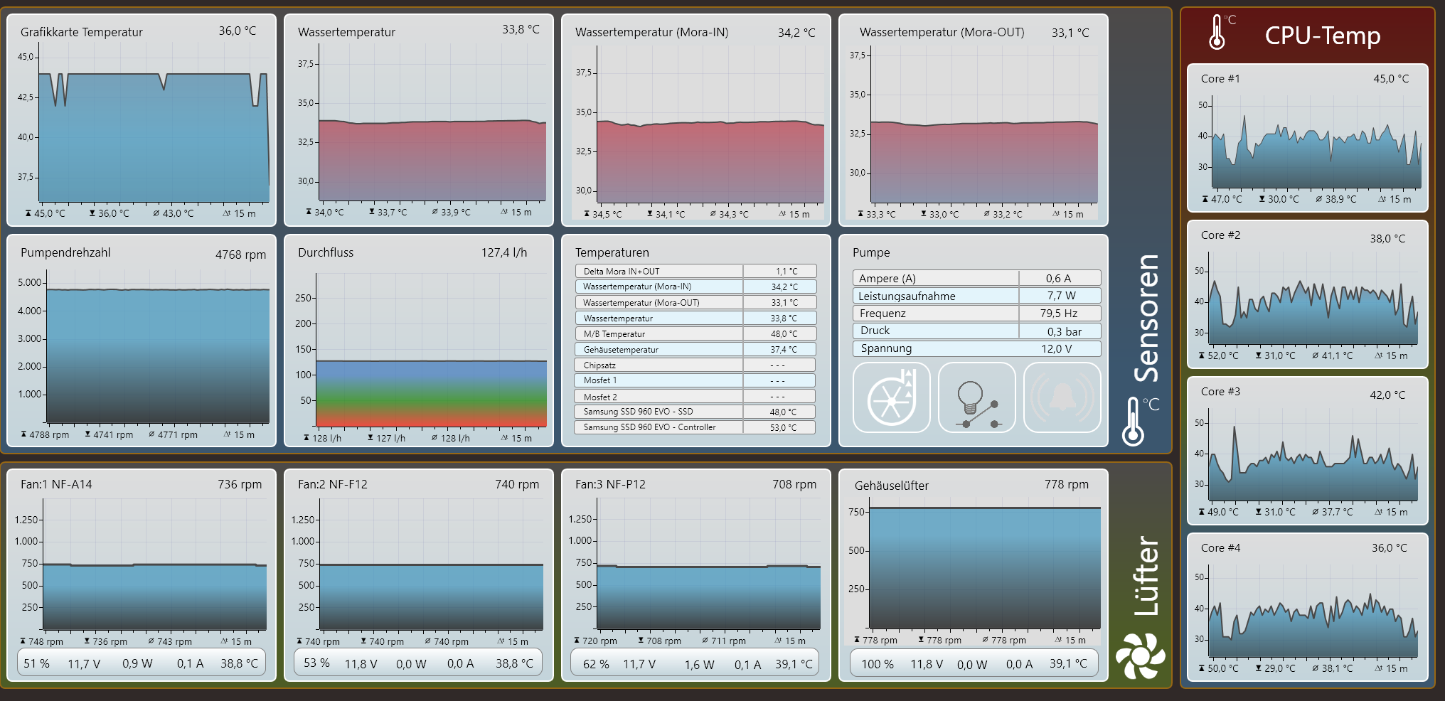

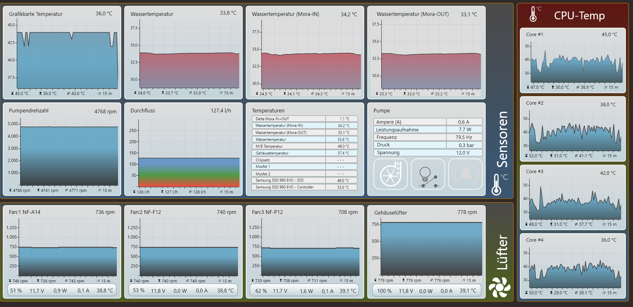

Im übrigem ist der Vorteil einer Wasserkühlung nicht nur die Wärme an anderer Position abzugeben, es ist auch möglich die Radiatoren so zu verbauen das von der Raumtemperatur profitiert wird. Denn durch die Grafikkarte die weiterhin mit Luft gekühlt wird entstehen Temperaturen im Gehäuse die weitaus höher als im Raum sind. Eine Wasserkühlung kann aber wie auch bei Luft nur bis Umgebungstemperatur herunter kühlen.
Bei meinem Sohn haben wir daher die vorderen drei Lüfter original belassen und die Grafikkarte bekommt so seine kalte Luft und die oben seiner AIO haben wir statt raus ~ rein blasend gemacht. Hinten bläst ein Lüfter raus. Dadurch erreicht die Grafikkarte etwa 10-15°C niedrigere Temperaturen und ein Lüfter der hinten raus bläst reicht allemal. Zudem ein Gehäuse meist hinten auch nicht komplett verschlossen ist.
Das selbe habe ich auch mit meiner custom Wakü so verbaut und meine Temperatur im Gehäuse liegt bei etwa 32°C. Ich habe aber keine Grafikkarte die warme Luft ins Gehäuse bläst, da sie auch mit Wasser mit gekühlt wird. Im Hochsommer als wir eine Raumtemperatur von 30°C hatten lag die Temperatur unter Last im Gehäuse bei 37°C und meine Wassertemperatur nur bei 34°C. Diese 34°C wären nie möglich gewesen würde ich mit der Luft aus dem Gehäuse kühlen.
Wobei am ende es auch nicht so gravierend ist, da es der CPU egal ist ob sie nun nur 60°C oder 70°C erreicht.
