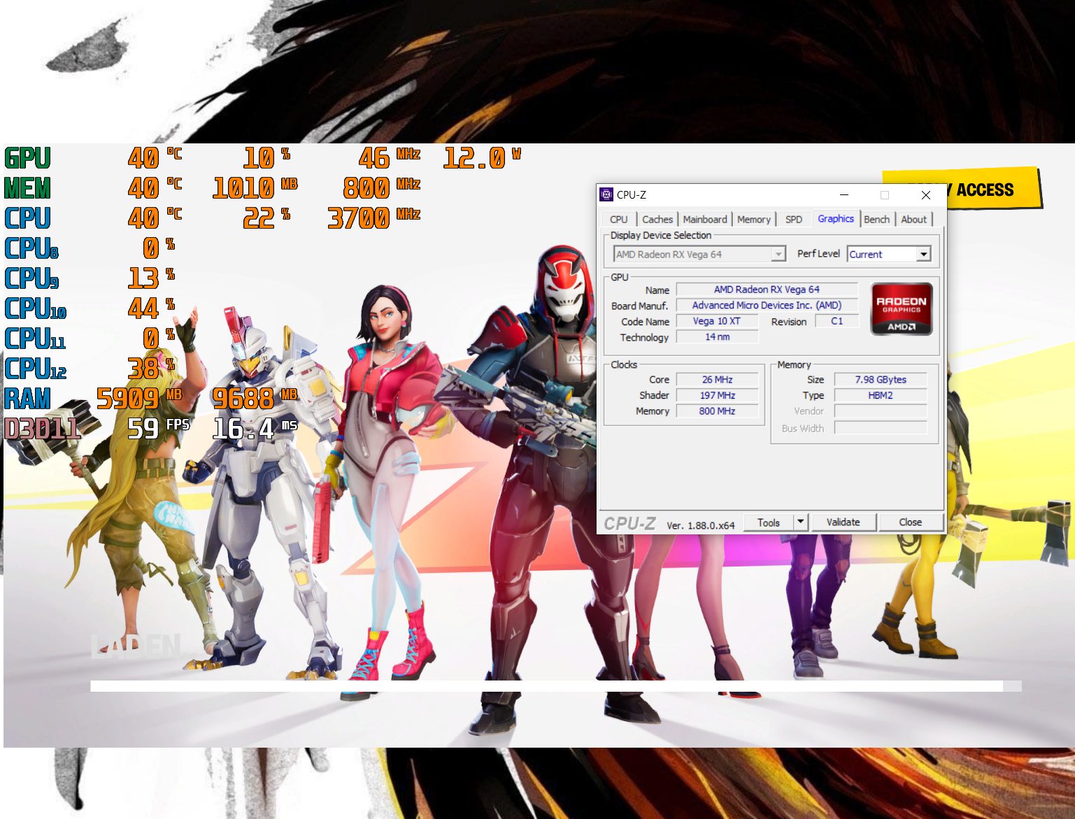

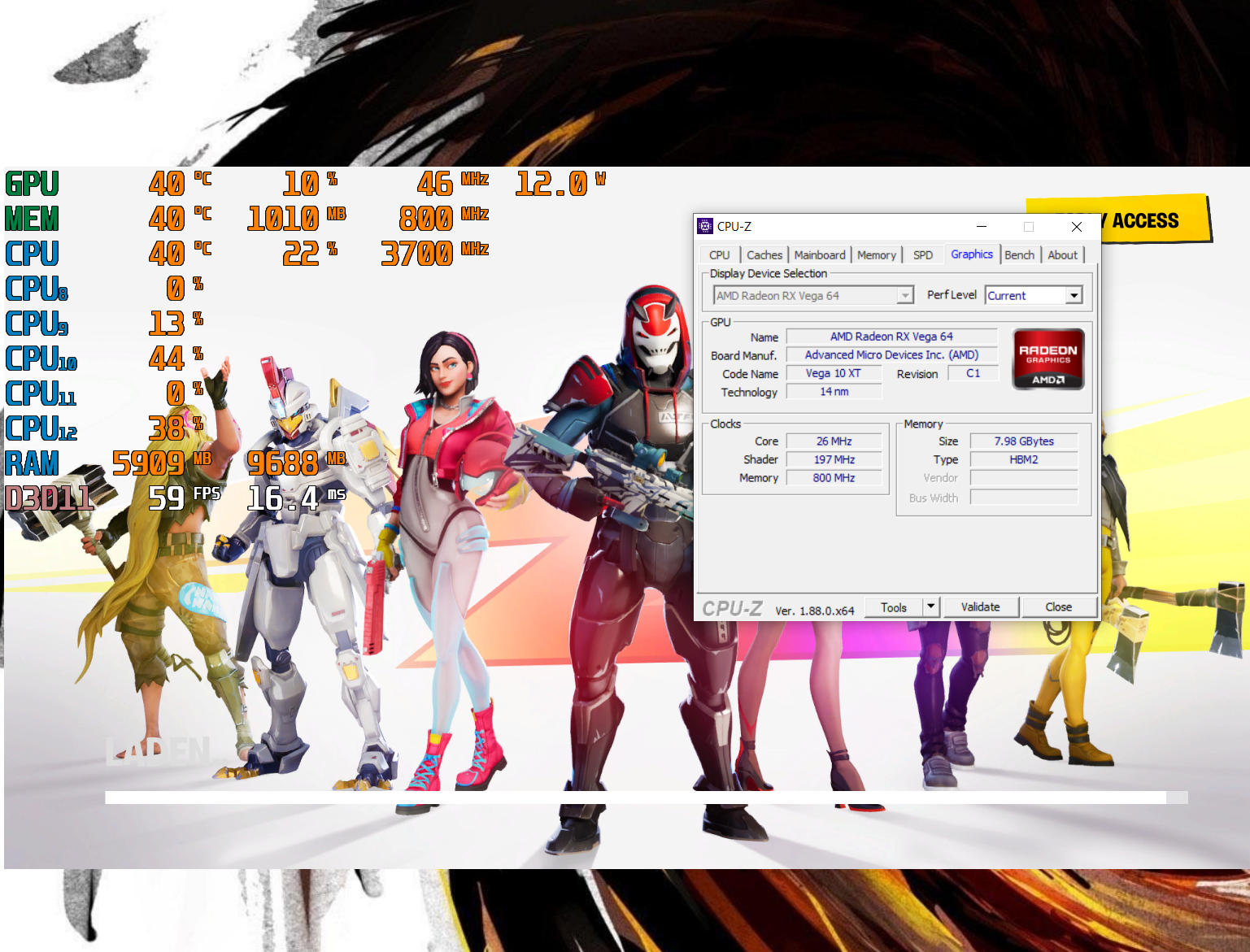

Ach komm, der spielt auf höchsten Einstellungen.. zwar mit 1080, jedoch wenn ich auf 1080 geh, ist es um nichts besser..
Meine Einstellungen sind sogar noch auf low, das muss ja an etwas anderem liegen..
Das sind irgendwelche Tests

Mr_Shyguy_ schrieb:
RAM: G-Skill Aegis 2x8GB
kann ja auch das hier sein. Fehlen ja die relevanten Angaben zu Takt und Timings (und auch was wirklich eingestellt ist)
Sowas bremst die CPU massivst aus, wenn das zB auf 2133 rumdümpelt
Du hattest recxht dwer kackt da mit 800 MHz rum !!
Weißt du was es mit dem auf sich hat ?
Also wenn MEM der Speicher ist
MEM 67°C 2428MB 800MHz

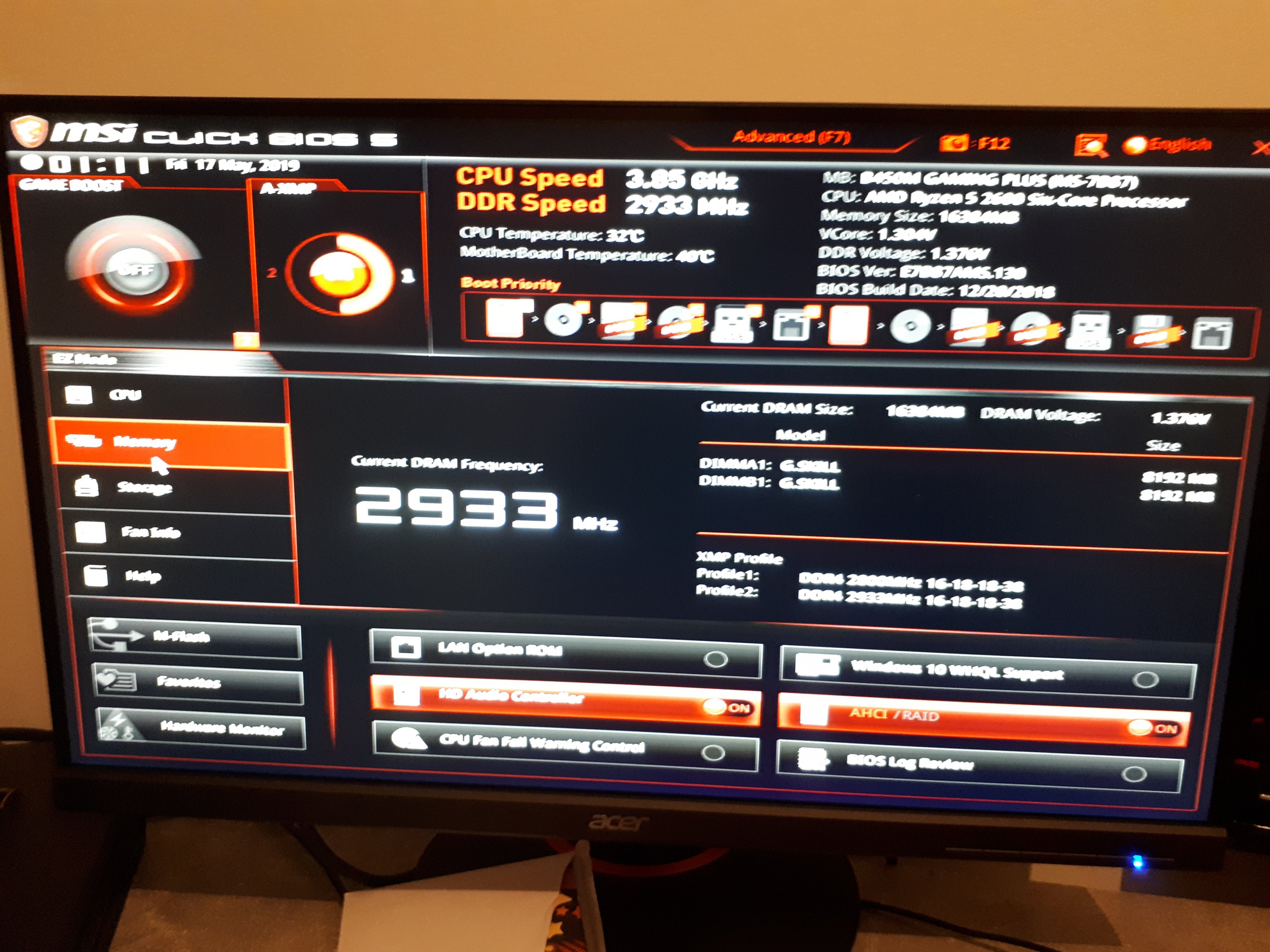

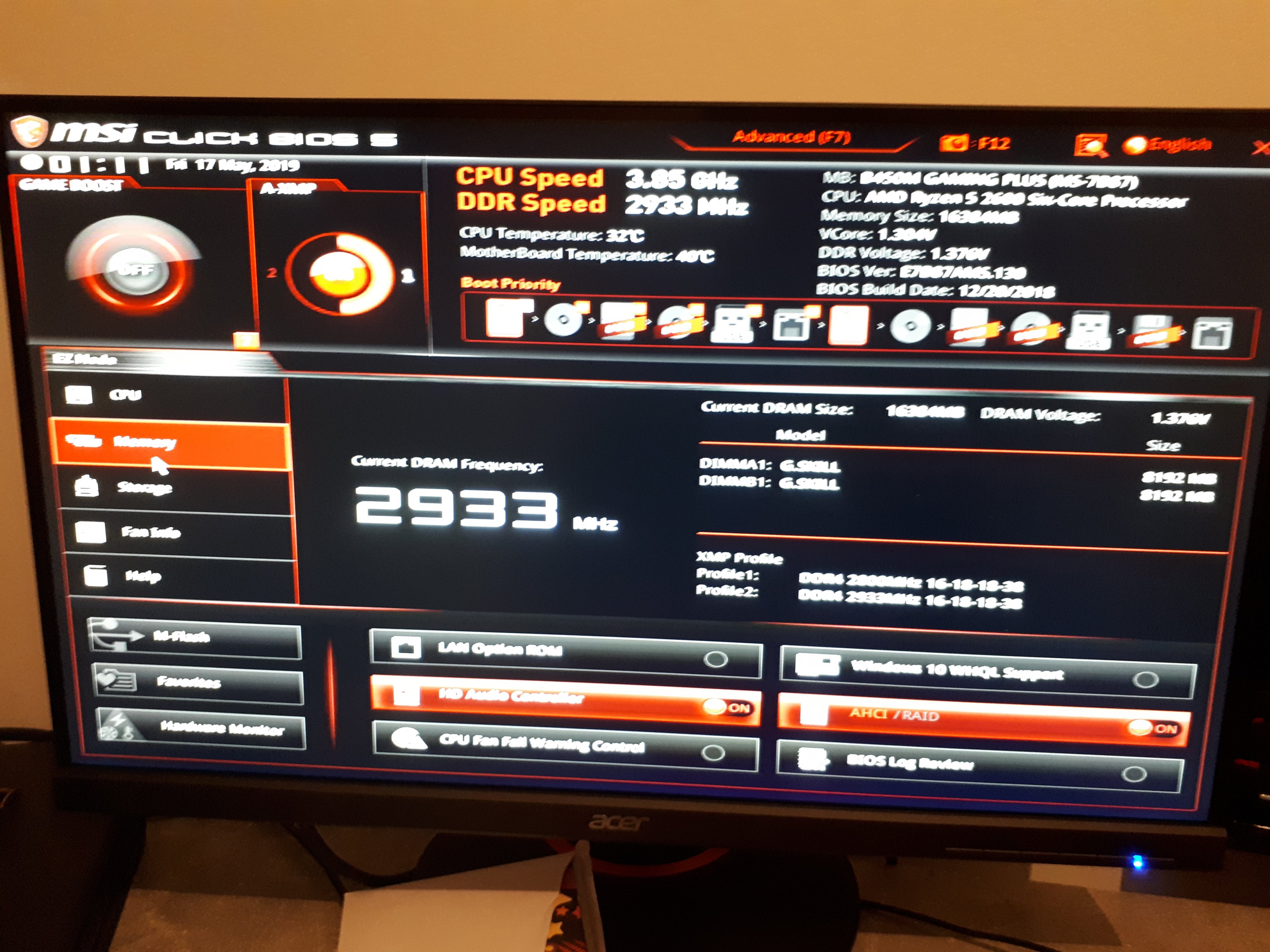

OK, hab ich gemacht jedoch läuft mein Speicher weiter auf 800Mhz
Wenn ich wieder ins Bios gehe zeigt er mir aber an dass ich das A-XMP ausgewählt habe..

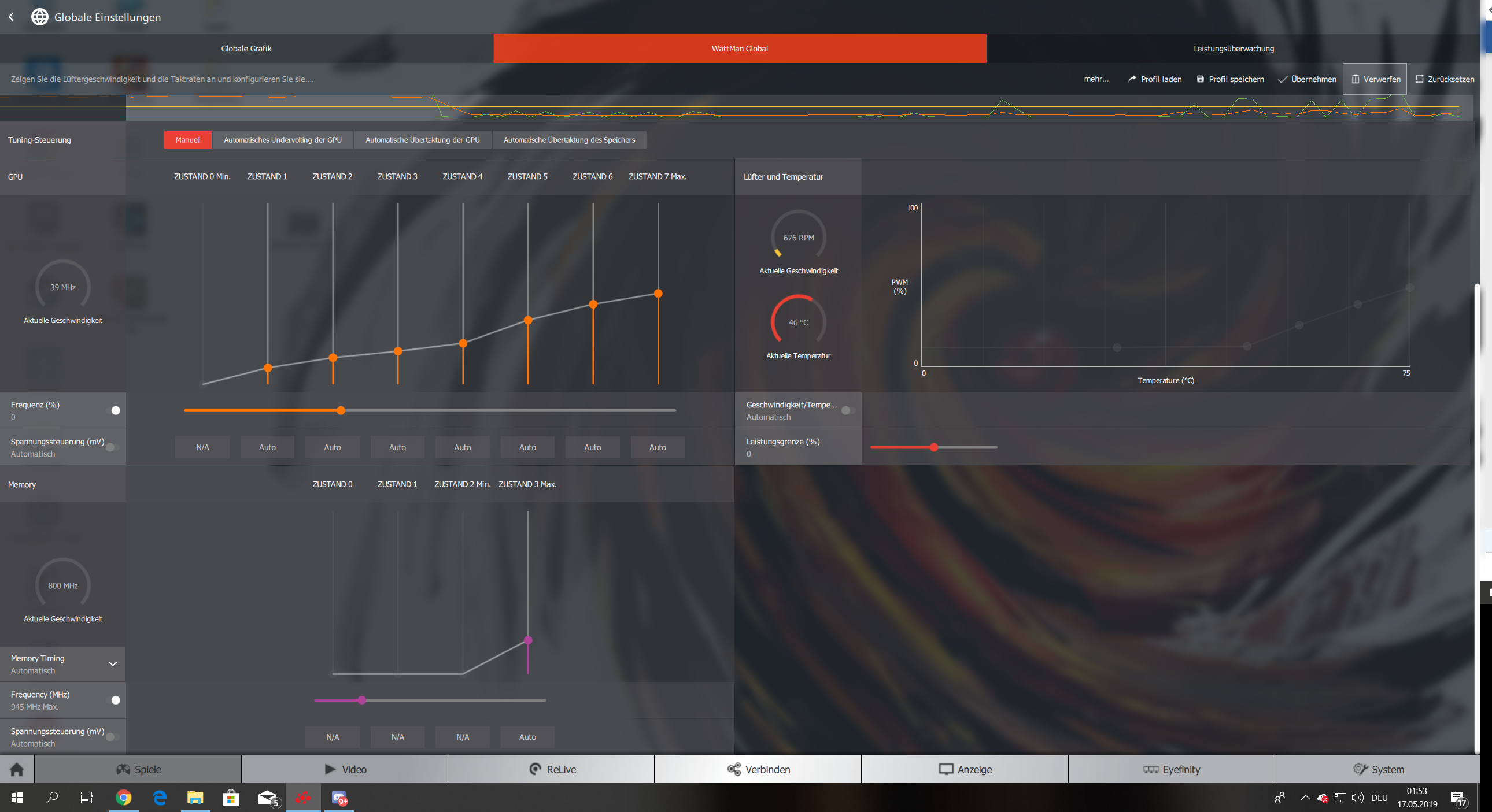

Hab die Wattman einstellungen jetzt erstmal wieder auf stock zurücksgestellt..

Im Bios zeigt er 2933 MHz an und dann im Desktop und Spiel 800/945MHz

manuell kann man es schon einstellen, aber es ist wahrscheinlich nicht nötig. wenn du ins BIOS gehst, was steht oben? dort müsste bei DDR4 Speed 2933 MHz stehen.
hast du den Chipsatz Treiber jetzt installiert?
Ja das steht auch dort

Jetzt seh ich in den Wattman Einstellungen das da 945Mhz max. ist
Das ist genau der Wert den ich angezeigt bekomme.. soll ich das umstellen ? und wenn ja, wie ?

Achtung es gibt den RAM auf dem Mainboard und den RAM der Grafikkarte.
Der RAM auf dem Mainboard läuft bei dir laut BIOS mit 2933 MHz, was vollkommen in Ordnung ist. Und der Speicher der Vega läuft mit 945MHz, was auch der normale Takt ist.
Bitte nicht verwechseln.

wir reden von zwei unterschiedlichen RAM Frequenzen. du hast im PC zwei arten. 1x der G.Skill DDR4 RAM und 1x der HBM Speicher auf der Grafikkarte. wir haben gerade den G.Skill RAM richtig eingestellt. der Speichertakt im Wattmann gehört zu der Grafikkarte und soll so bleiben wie er ist.

Die 800MHZ die dir im Afterburner angezeigt werden sind die der GPU.
Den Takt deines RAMs ist in dei en Screenshots nicht zu sehen
