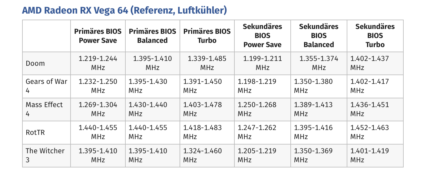

Da taktet nichts runter.
Die von dir genannten Taktfrequenzen [um 1.250-1.400 MHz] sind die normalen Taktfrequenzen die eine RX Vega 64 im Referenzdesign schafft.
Abhängig davon welches BIOS und welche Wattman Settings du nutzt.

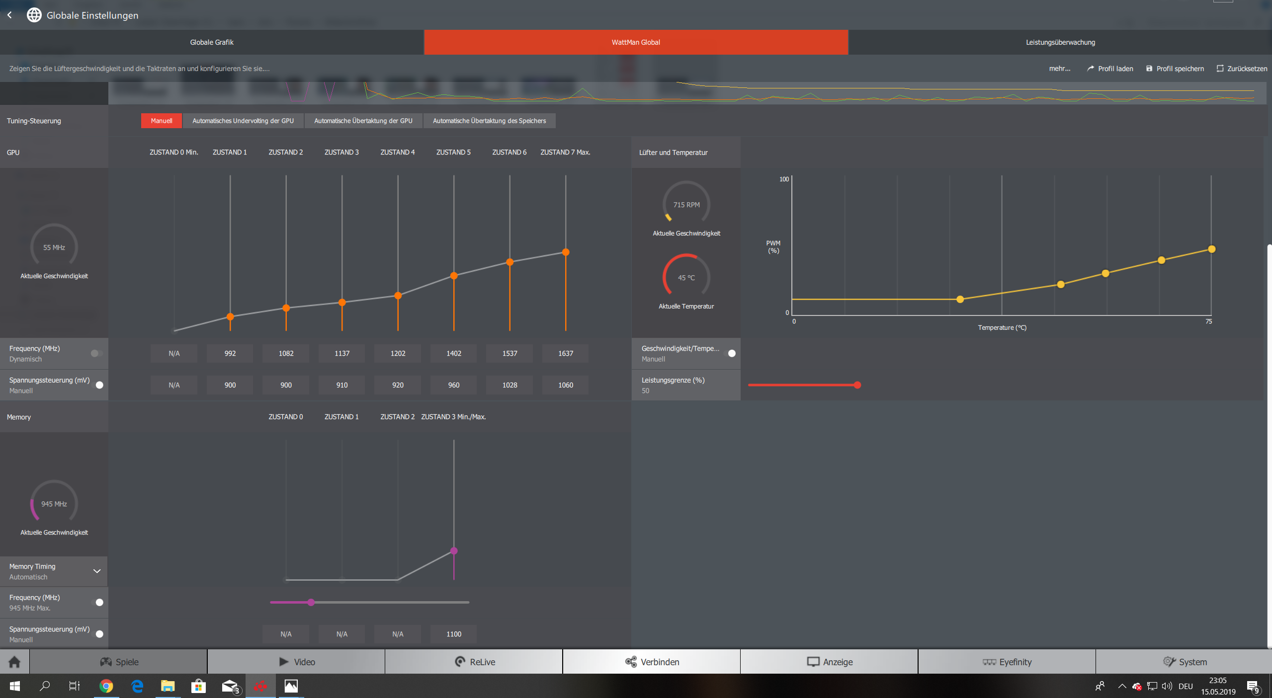

und wie sehen deine undervolting Ergebnisse aus, sprich was hast du da jetzt im Wattman eingestellt ?
ich schick nen Screenshot wenn ich daheim bin
was ich im Kopf hab waren es glaub ich bei p7 1030mV p6 1010mV

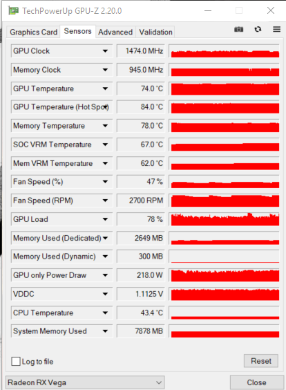

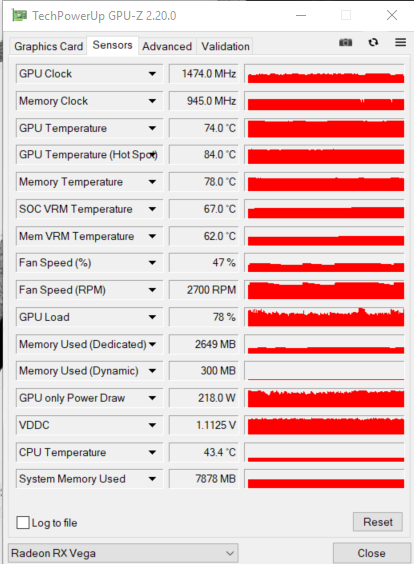

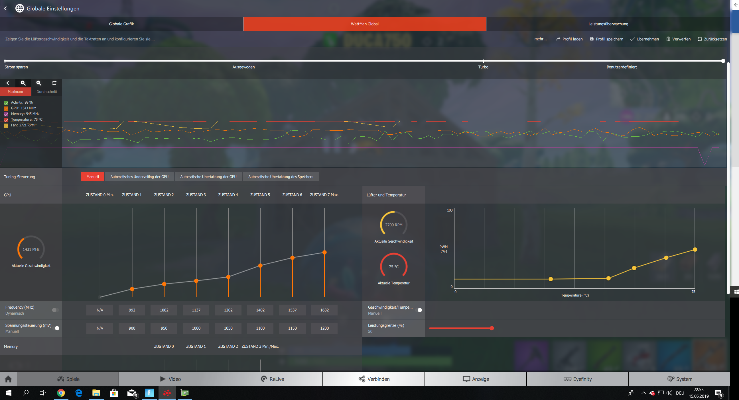

Also ich hab jetzt 3 Screenshots gemacht, im normalen Deskptopbetrieb, GPU-Z während ich gespielt habe, und direkt danach.
Hilfteuch das vielleicht weiter
Achja Wattman hat die Einstellungen nicht gespeichert also waren sie auf stock, weiß jemand warum ?

würde den Speicher noch auf 1060mv senken und dafür auf 1050MHz anheben und schauen ob es damit läuft, ansonsten sieht das soweit gut aus wenn es ohne Probleme läuft
