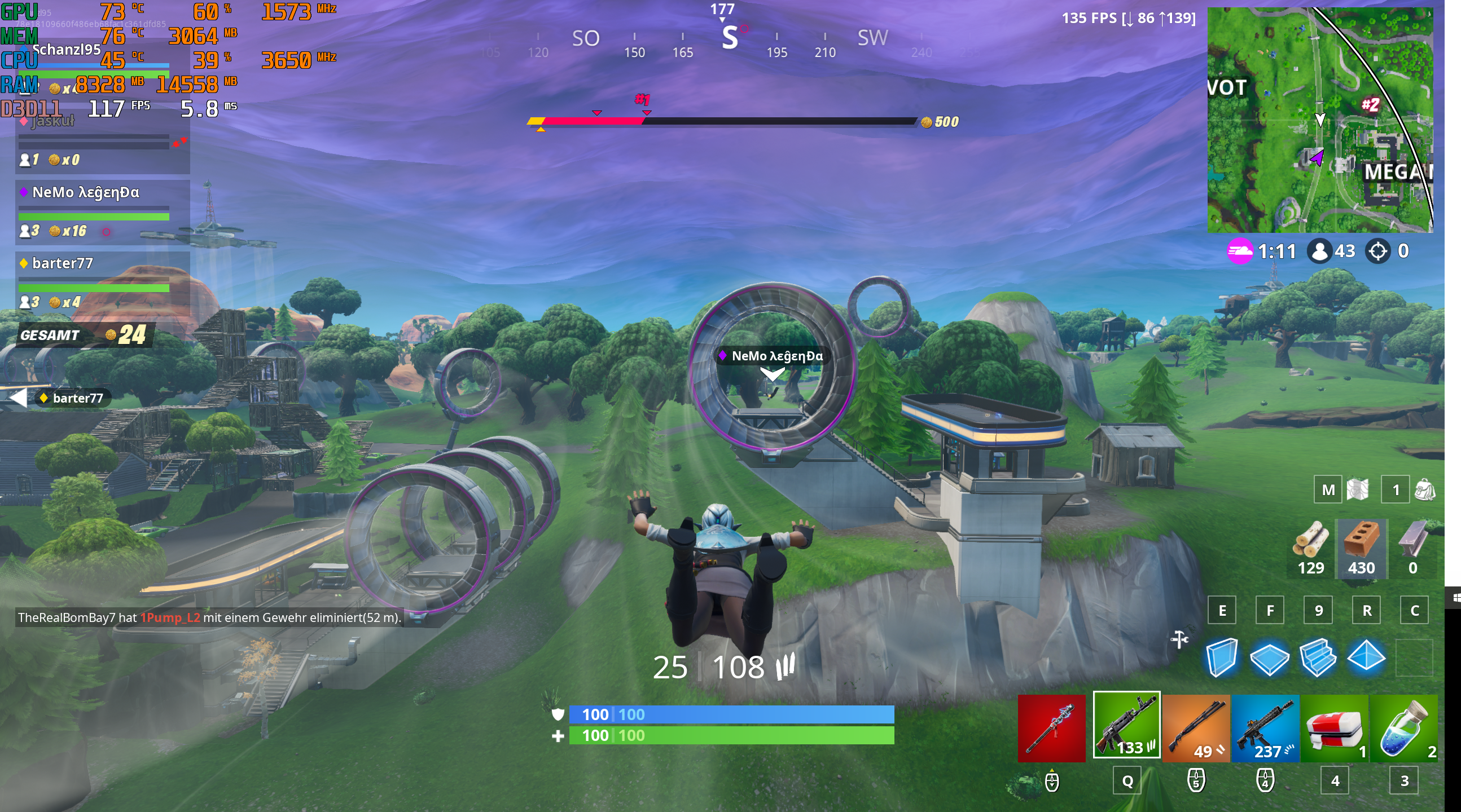

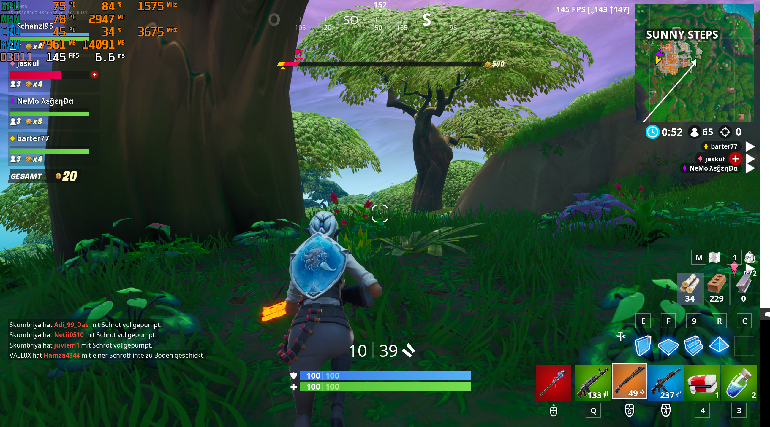

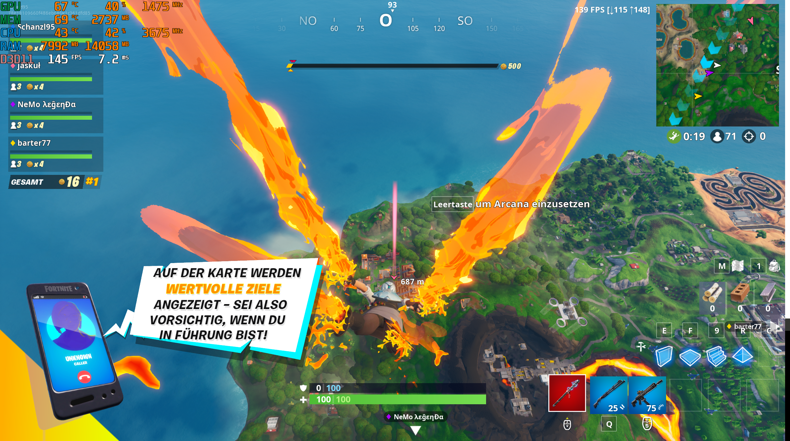

So ich hab jetzt die Screenshots gemacht
Die Auslastung ist wie die Fps.. alles dabei :freak:
Bild 3 is haltsagt e schon alles ^^
Hat wer ne Idee ?
wie man eindeutig sieht: Die GPU langweilt sich. Die ist also nicht die Bremse, sondern die CPU schafft einfach nicht mehr. Da bringt dir eine andere GPU überhaupt nichts
Ja aber die CPU ist ja selber nur etwas über 40 %
die langweilt sich doch auch oder ?
Die CPU kann bei 100 / Anzahl der Threads bereits am Limit sein. Deine also bereits bei 8,33%, wenn das Spiel nur einen Thread auslastet.
GPU nicht auf 100% bedeutet: CPU-Limit

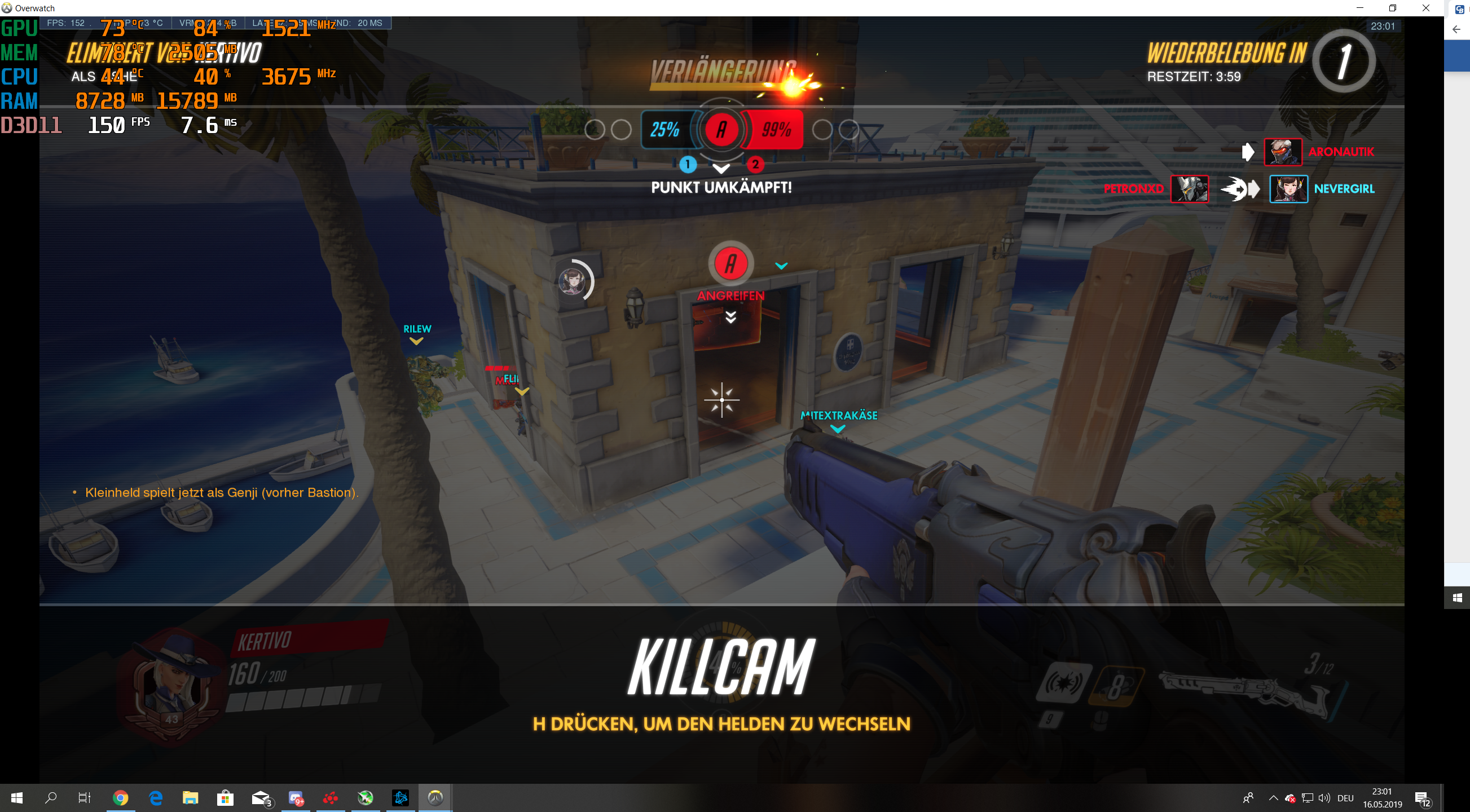

So ich hab jetzt mal ein Screenshot von Overwatch gemacht
Da läuft alles butterweich
Reicht doch auch locker. Deine fps sind um ein vielfaches höher als die Hz die dein Monitor ausgeben kann.
Ich sehe also nicht, wo das Problem überhaupt sein soll.

Na klar, ich hab mir extra ein 144Hz Monitor gekauft und wollt den mit konstanten 100 FPS auf wqhd bringen
Nur es ist unspielbar, weil die FPS in Fortnite auf 35 droppen..
Und bei Overwatch komm ich easy auf 150, das geht mir halt überhaupt nicht ein
Und achja du musst nach rechts oben schauen bei der Fortnite FPS anzeige,die ist um einiges schneller als die bei Afterburn, dort schwanken sie zwischen 144 und 130 herum
