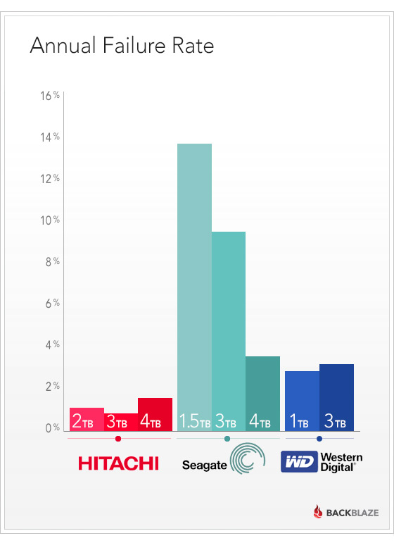

Außerdem würde ich dir von der Seagate Platte abraten, diese sind bekanntlich mit der höchsten Ausfallrate belastet.
