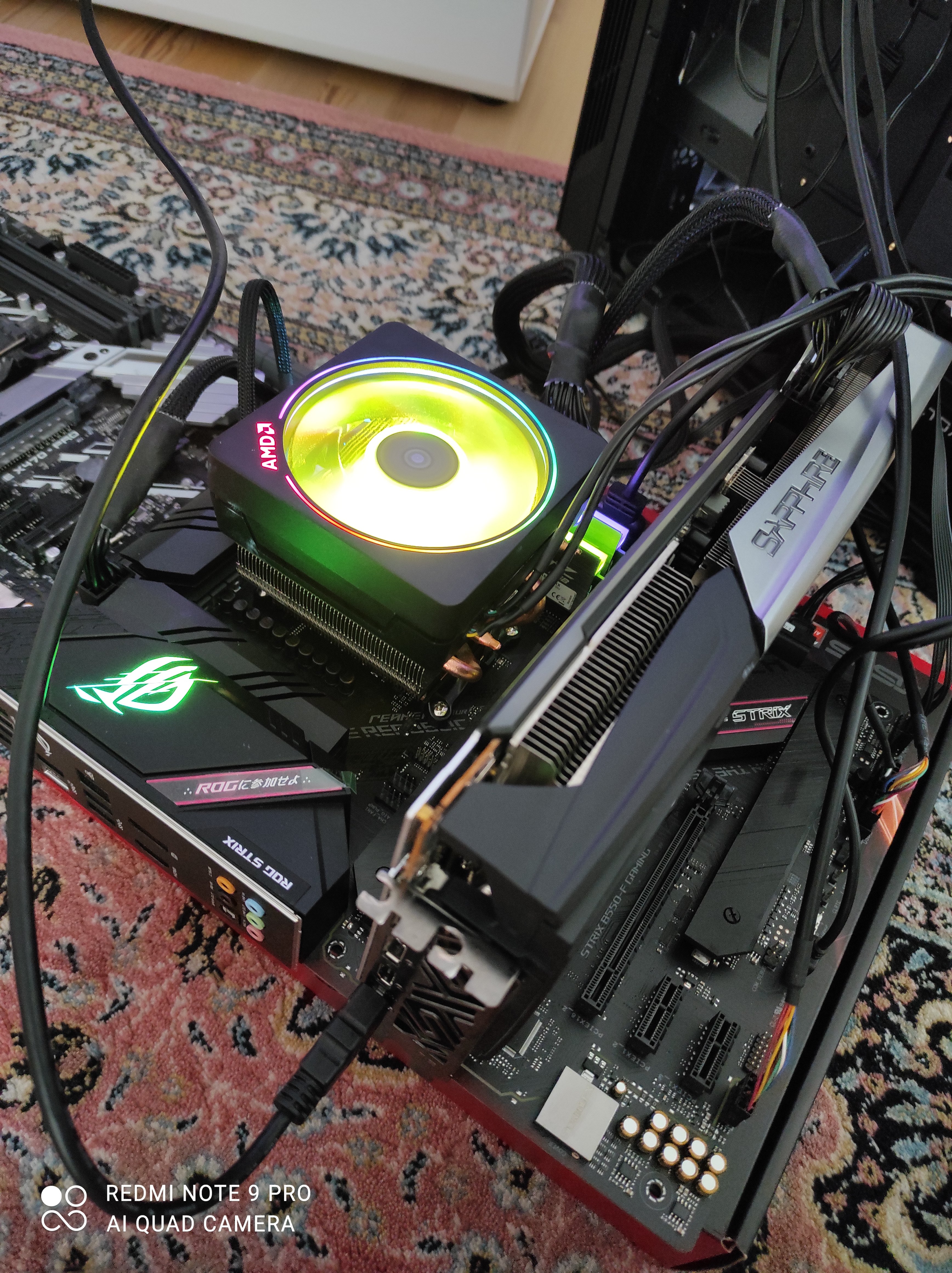

Also alles durchgecheckt.
Ich habe das Netzteil abgebaut und ein anderes funktionierend eingebaut. Trotzdem tat sich nichts. Habe die Grafikkarte abgeschlossen und ein RAM entfernt. Tat sich trotzdem nichts. Den CPU Lüfter abgeschlossen, tat sich auch nichts, den CPU Netzteil Stecker abgemacht, tat sich auch nichts. Nun sind alle Komponenten gecheckt bis auf das Board worauf die Komponenten hocken. Kann es sein das am Board etwas nicht stimmt ? Die RGB Lichter leuchten ja aber das hat nichts zu bedeuten wahrscheinlich?
Also der PC ist gestartet nachdem ich etwas auf den Lüfter vom CPU gedrückt hatte kam ein leichtes Stromgeräusch welches beim starten immer zu hören ist. Jedoch habe ich nun einen schwarzen Bildschirm ohne jeglicher meldung
Habe das Gefühl das ich iwie eine Stelle am Board habe welche das Gehäuse berührt könnte aber nach gründlicher Durchsuchung nichts finden
Ist an aber schwarzer Bildschirm...

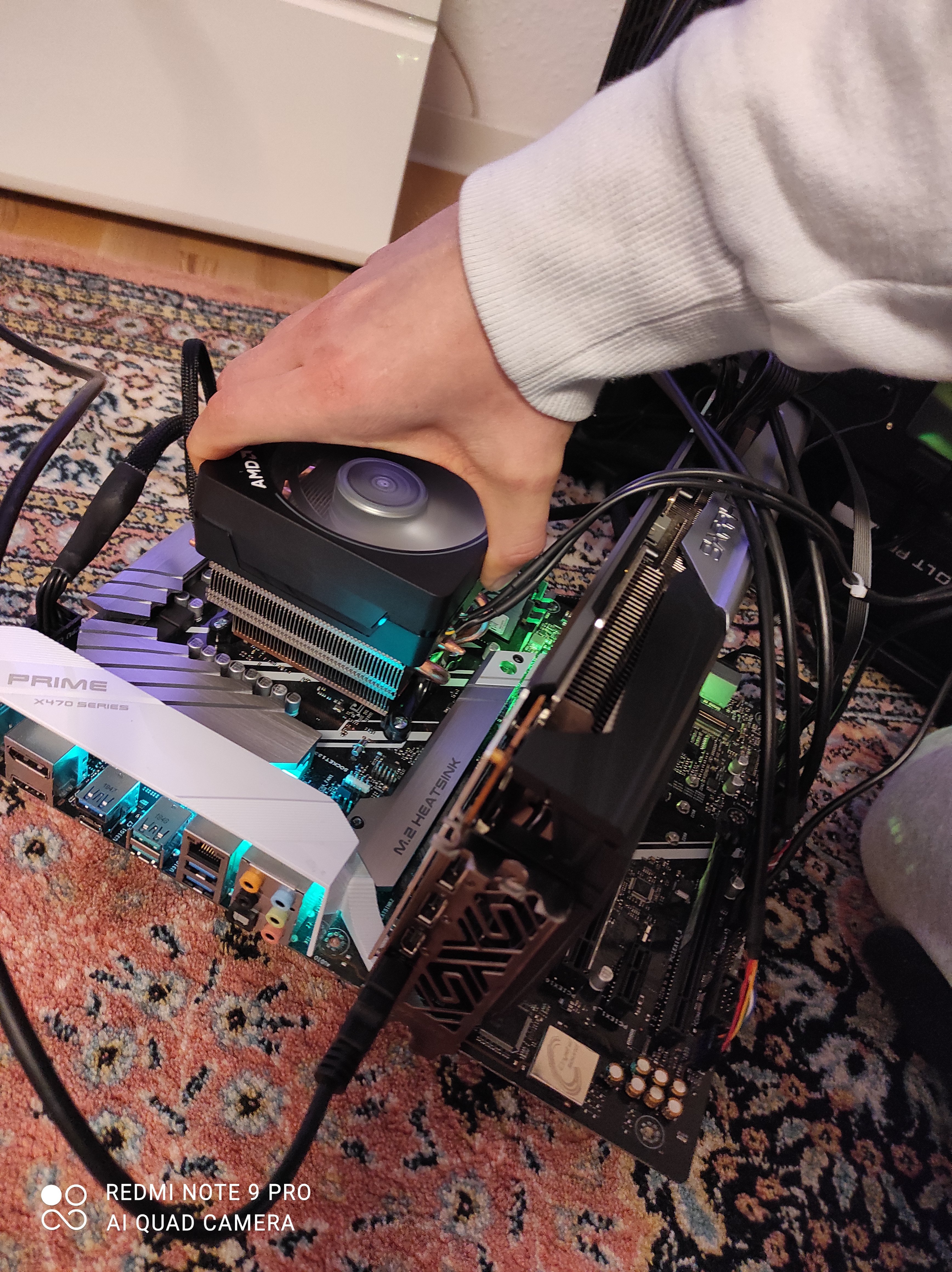

Board mal ausgebaut und ohne Gehäuse eingeschaltet. Ohne Gehäuse kann auch nichts berührt werden.
Ich hab das ganze Board auf ein kleines Brett gelegt welches auf dem Teppich lag.
Trotzdem habe ich kein Bild und sobald ich am CPU Lüfter packe und Ihn hochhalte geht der PC aus...lege ich das Board wieder auf das Brett geht es wieder an.

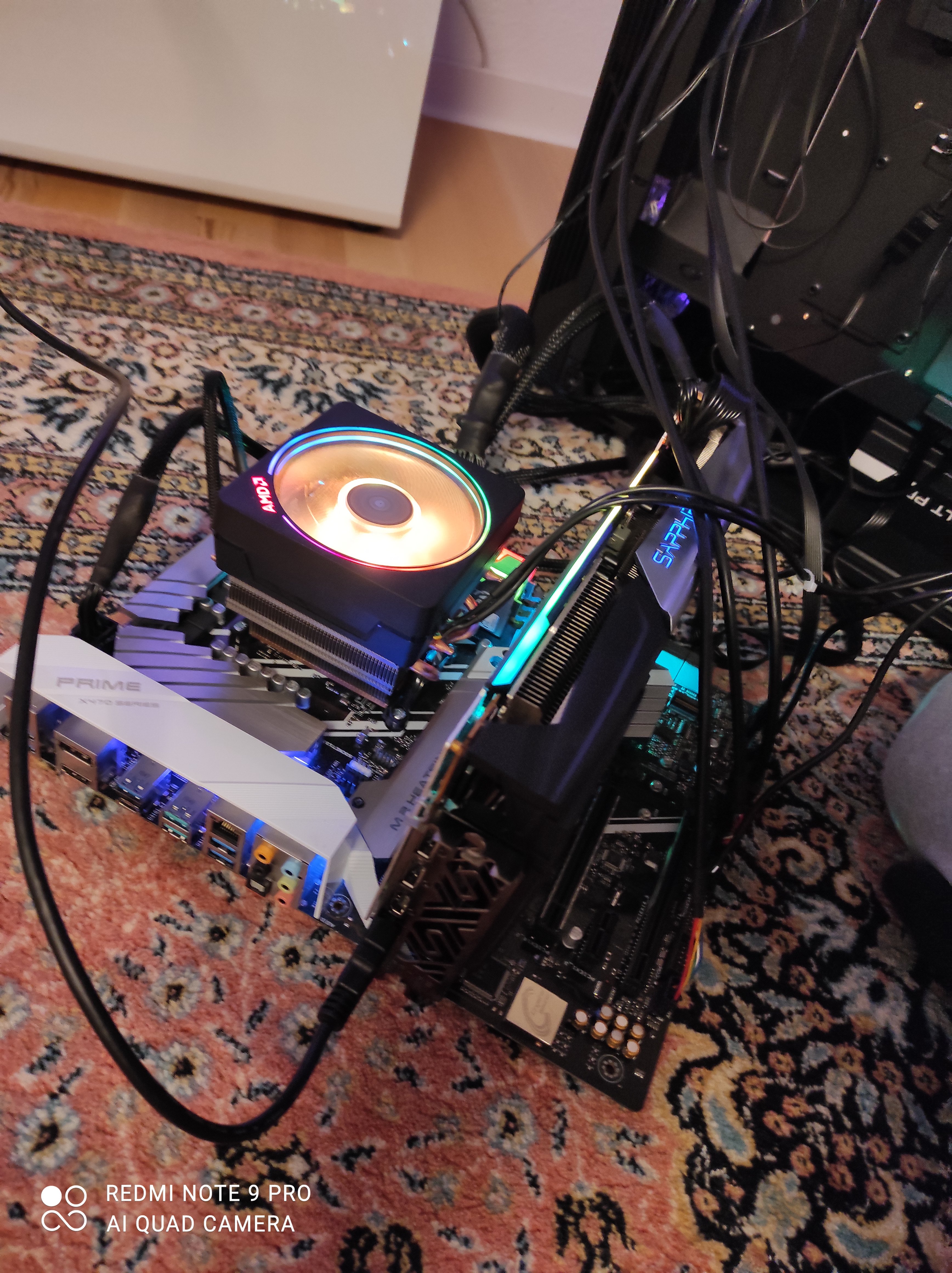

Als würde es einen Wackelkontakt zwischen dem CPU und dem Board geben.... Als das Board noch im Gehäuse verschraubt war hatte ich nur auf den Lüfter drücken müssen und er ging an..

Ich habe nun nochmal den Cpu aus und eingebaut, nun dreht sich der Lüfter nicht einmal und die GPU liegt auch still.
Ist das MB kaputt ?

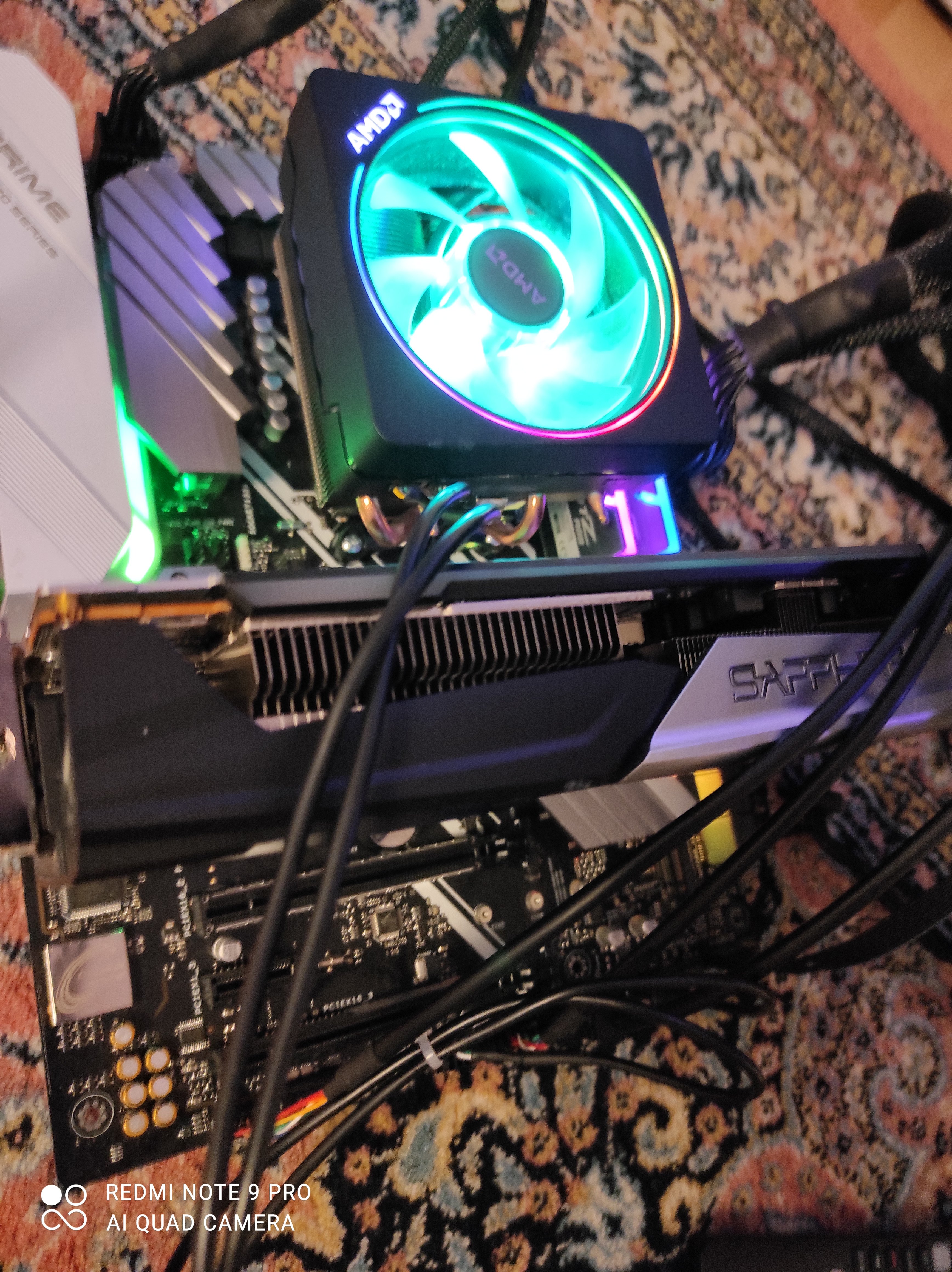

Ich vermute auch dass es das Board ist weil ein CPU eigentlich eine lange Lebensdauer hat außer die Pins sind verbogen. Ich fahre nun zum ARLT und kaufe mir das b550f Gamingboard von Asus ROG. Wenn dann immer noch nichts geht mach ich ein Salto aus meinem Balkon.

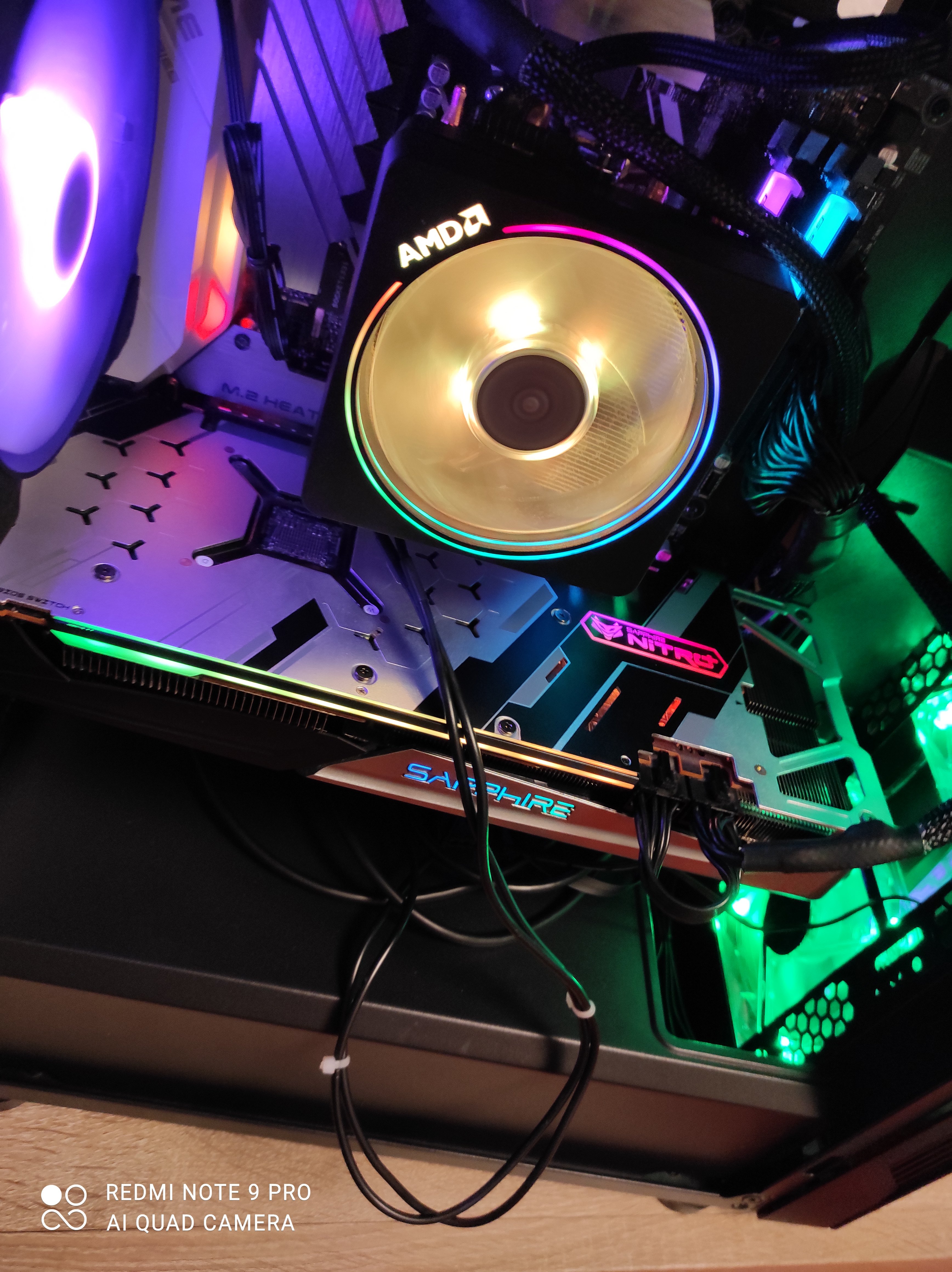

Neues Board verbaut. GPU reagiert aber nicht..

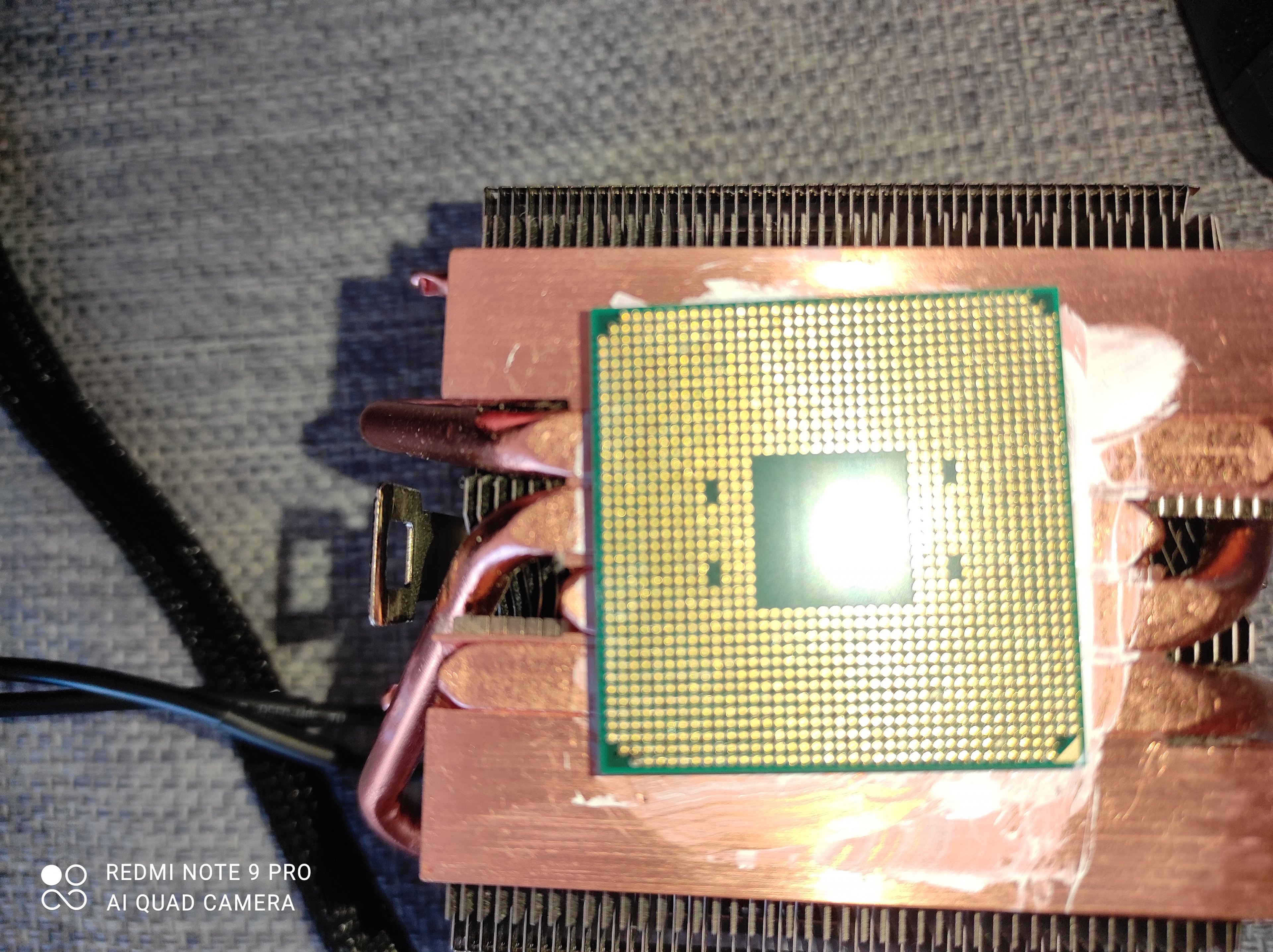

Gelöst: beim Analysieren mit der Lupe war zu erkennen dass am CPU direkt am Rand ein Zahn verbogen war, welchen ich mit einem scharfen Messer wieder gerade biegen wollte.
Dieser Zahn ist abgebrochen, CPU startete somit aber nicht die Grafikkarte, ich kaufte gestern einen neuen Prozessor Ryzen 5 5600x, verbaute Ihn und alles funktionierte somit.
