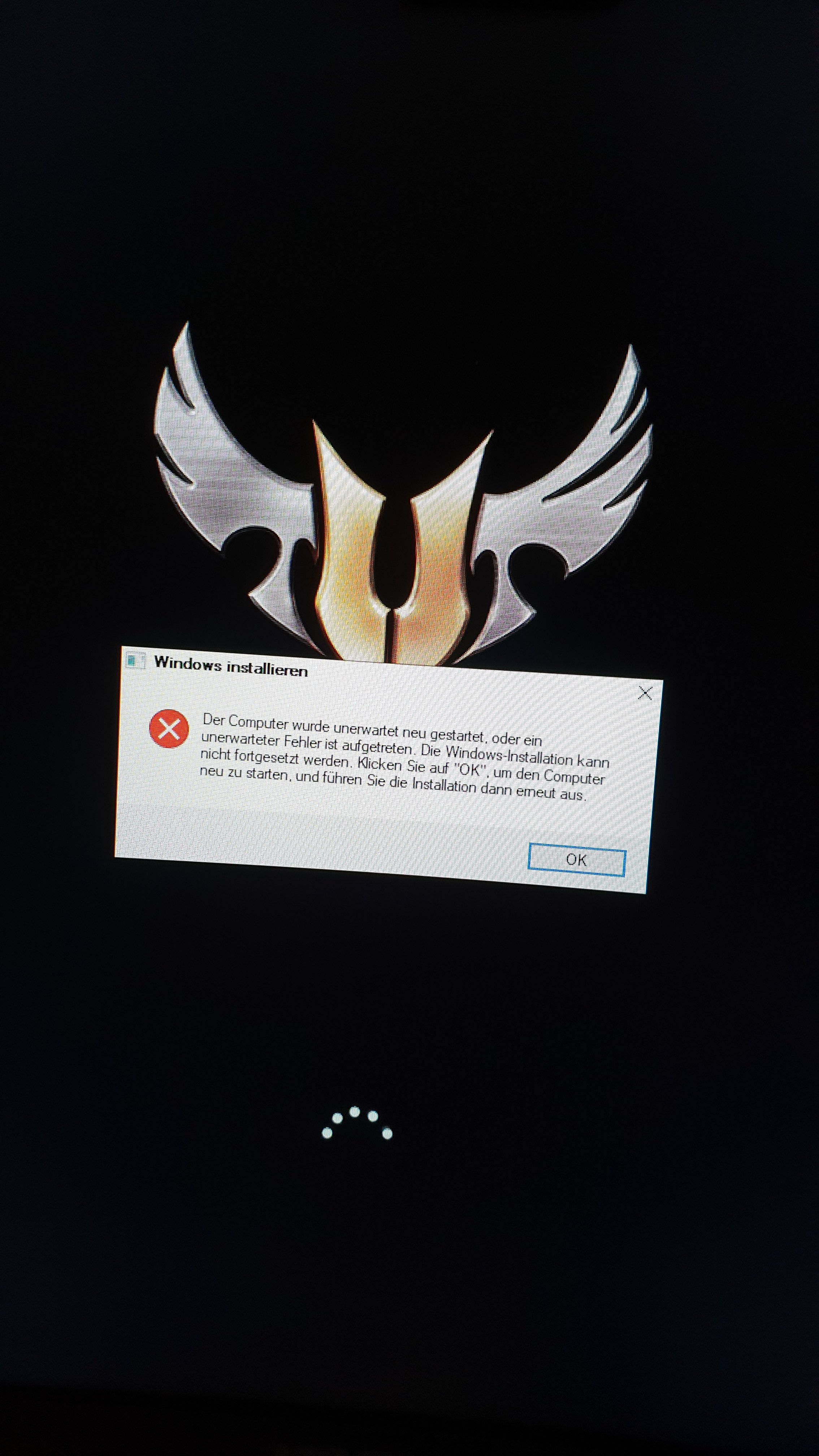

Hallo Leute,
Habe gestern meinen PC zusammengebaut und als ich ihn gestartet habe ist er nicht sofort gegangen deswegen habe ich die kabel nochmal alle getrennt und dann hat es funktioniert. Jedoch komme ich nicht weit, ich komme zwar jedes mal ins bios und dort hängt sich der pc auch nie auf aber sobald ich im bootmenü die windows ssd auswähle und dieses komische " punkte rad" von windows kommt, freezt der pc aufeinmal. Ich kann nicht genau sagen wann es ist immer unterschiedlich. Ich habe es auch schon mit einer anderen windows platte und einen windows 10 stick probiert bei allen dasselbe ergebnis es freezt irgendwann. Aber bis zum einloggen komme ich nie also es freezt unterm booten.

Okay habe ich gemacht hat aber nichts gebracht
Das kommt jetzt
