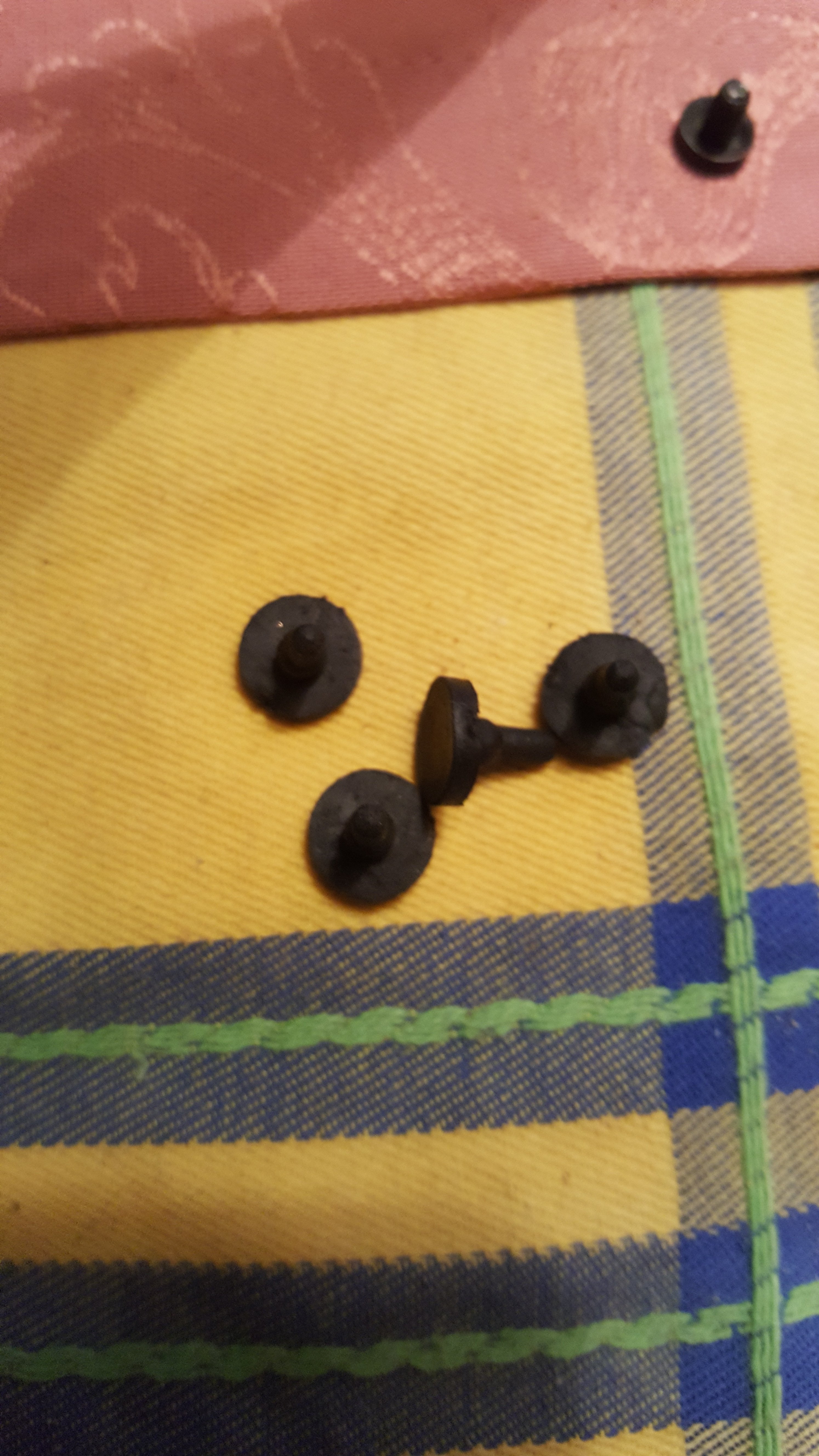

Hast Du auch die neuen Abstandshalter korrekt eingebaut?
Und auch diese roten Ringe (mir fällt der Name gerade nicht ein) verwendet?
Denn das Motherboard sollte eigentlich einen direkten Kontakt mit dem Gehäuse haben.

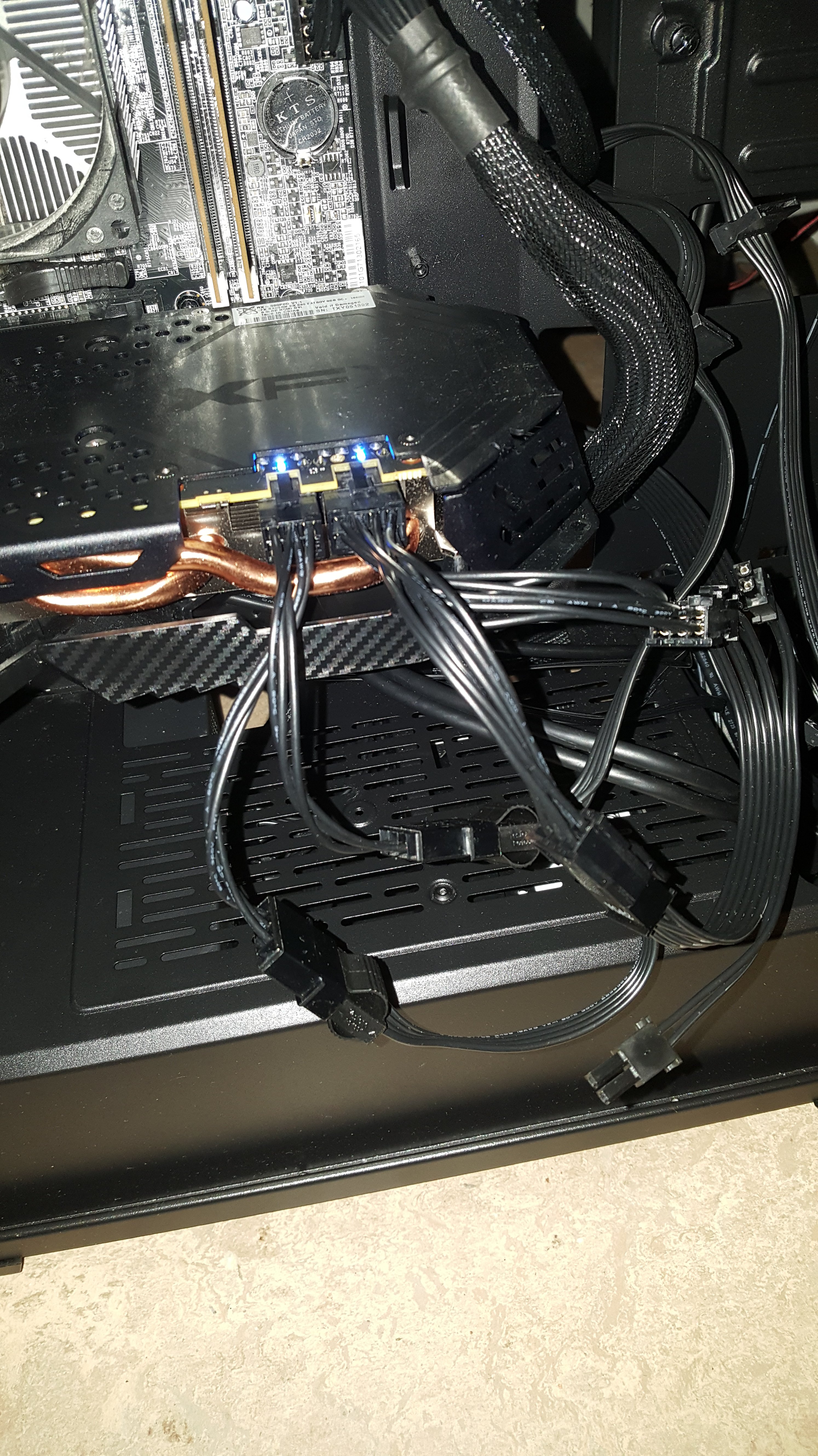

Sitzen auch die Stromstecker in der neuen Grafikkarte richtig fest? Müssten glaube ich 2x4 Pin Stecker sein.

Ringe waren keine dabei nur so komische gummi schrauben/stecker
Stecker dee graka sollten passen, wenn einer locker sein sollte oder fehlt läuchtet das blaue licht sofort rot. Sind 2x4 pins und 2x3 pin stecker

Auf den 3ten Bild sieht so aus als wenn du 2 x molex auf 6 Pin PCIe und einen 2 x PCIe 6 auf 8 pin Adapter verwendest.
Schließ doch einfach die PCIe Stecker vom NT direkt an die Graka an. Muss jetzt nicht der Grund sein, aber würde ich schonmal ändern.

Was z.B. als Fehler direkt zu sehen ist, ist der unnütze Einsatz der PCIe-Adapter. Wozu etwas adaptieren, wenn das NT 2x PCIe 6+2Pin-Anschlüsse hat? Das reicht, um beide Adapter wegzulassen!
Für mehr sichtbare Fehlerquellen fehlen Bilder!
Aary93 schrieb:Warum ich das gemacht habe? Da die kabel zur graka zu kurz sind und ich nicht das risiko eingehen möchte das diese irgendwann im propeller meiner graka landen und diese schrotten
