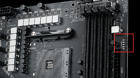

Hatte mit Agesa 1.0.0.6 auf dem B450 und RX5700XT massive Probleme mit der Monitorerkennung beim Boot, teilweise hats den Monitor erst nach dem Windows Boot und umstecken der Kabel erkannt. Wie oben besprochen, probier einzelne Ram Sticks, andere HDMI/Displayport Kabel bzw auch andere Anschlüsse an der Grafikkarte verwenden. Leuchtet eines der Diagnoseleds deines Mainboards nach dem Boot konstant? Bios Reset schon probiert?

Ich habe ja wie bereits oben geschrieben mehrere GPU's probiert. Allerdings habe ich jetzt jeden Ram Riegel auf jeder Bank ausprobiert und es tritt der gleiche Fehler auf. @shysdrag bei denen von dir markierten LED's leuchtet die RAM LED auf.

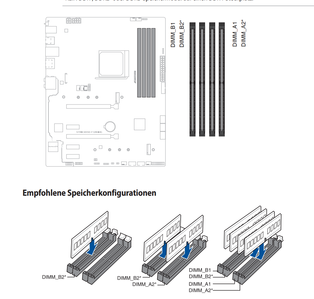

Probier nen Bios Reset und dann mit einem Ram Booten, wichtig ist noch das der Ram im richtigen Slot (DIMM_B2) steckt:

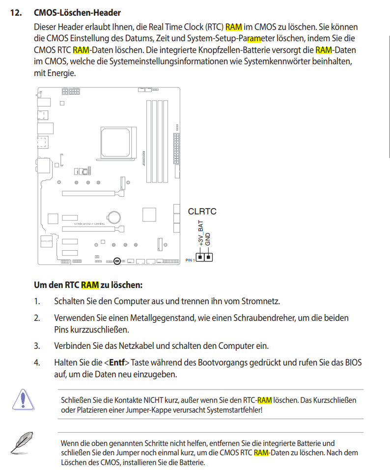

Bios Reset laut Anleitung:

@shysdrag der bios reset hat zwar funktioniert aber die ram led leuchtet dennoch bei beiden riegeln
