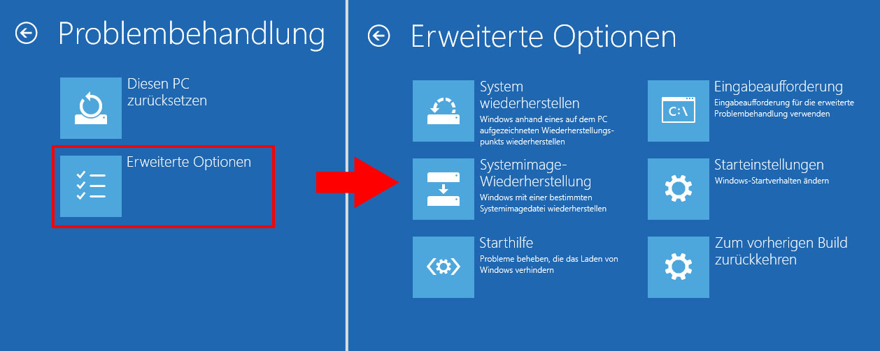

Edit:
@Silver Server nein, den hier:
Und es gibt keinen minidump Ordner in c:
