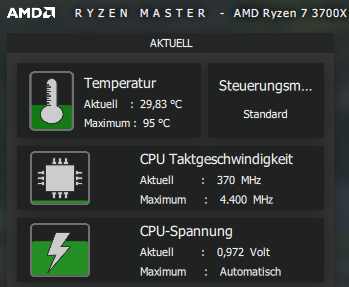

Naja, aber ist das normal? Ich hätte ich jetzt vermutet das lief vorher auf balanced, da hat die CPU auch im idle runtergetaktet und das geht jetzt auf einmal nicht mehr? Da muss doch irgendwas kaputt sein.

Wenn ich beim minimalen Leistungszustand unter 73% gehe kommt binnen 2 sek der Reboot.
