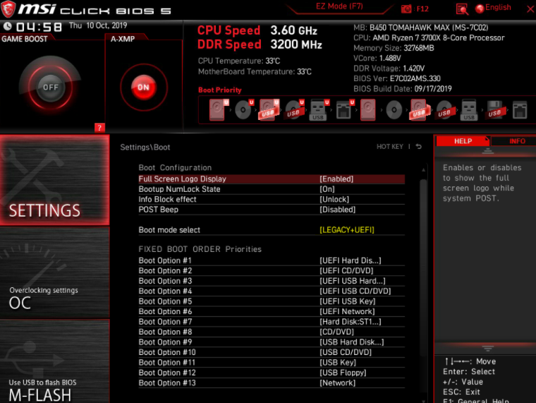

Du gehst ins UEFI und aktivierst mit F7 den Avanced Mode, damit du auch alle Optionen angezeigt bekommst.
Boot Mode Select wird bei Dir auf UEFI stehen. Das auf Legacy+UEFI stellen.
Dann sollte Windows wieder starten.
