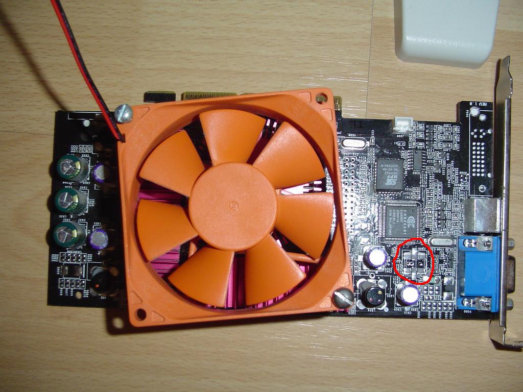

Habe allerdings was anderes gefunden:
So, schwer zu beschreiben, also habe mal auf meienr Graka geguckt, ob da irgendwelche Brandspuren etc. sind.
Habe allerdings soetwas nicht gefunden.
habe dafür aber etwas anderes gefunden, nämlich habe ich das Gefühl, dass einer dies Spannungswandler(so heißen die doch?) abgefallen/abgebrochen ist. Siehe Bild
Dort wo der rote Kreis ist, da müste doch eigentlich acuh einer dieser Spannungswandler sitzen.
der "Untergrund" ist nämlich genau der selbe, wie der unter den anderen.
Habe schonmal nach Originalbildern der Graka gesucht, habe aber nur Bilder gefunden,
die an der Stelle garkeine der Wandler haben. haben nur hinten welche.
Kann es sein, dass da das Problem liegt?
MfG Kuddel

Oh, seh grad Dein Bild. Da scheint ein Kondensator zu fehlen. Nur kann ich jetzt nicht verbindlich sagen obs daran liegt... versuche dennoch mal oben genanntes.
