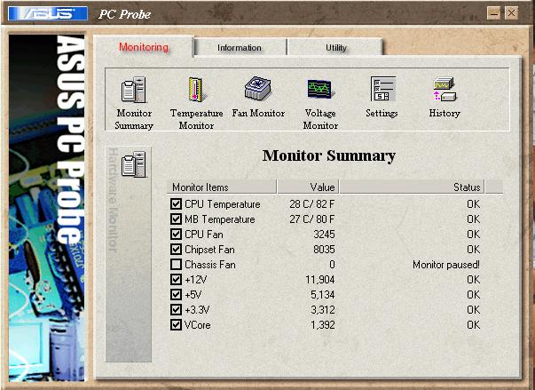

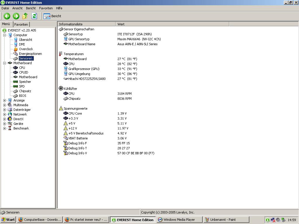

Danke das ihr so schnell geantwortet habt. Ich hab mal hinters Mainboard geguckt und nichts gefunden. Mit den Neustart hat es sich erledigt indem ich den Firewale deinstalliert habe jetzt tritt aber ein anderer Fehler auf und zwar, wenn man spielt kommt dann nach ca. 10min – 1st. Schwarzes Bildschirm und dann steht dort Kein Signal. Der PC arbeitet weiter alle Lüfter laufen. Die Tastatur reagiert aber auf gar keine Eingabe. Ich hab hier noch die Werte von NT reingestellt.

Spannungen sind so weit ok, aber wie siehts mit den Ampere Werten aus?
Wie viel auf welcher Leitung, vor allem auf der 12V Leitung sollten es schon um die 18A sein.
