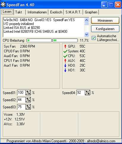

Welche Temperatur wird im BIOS angezeigt ? Steigt die Temperatur nach einem Kaltstart schnell an ?
ja WLP habe ich drauf gemacht und die alte entfernt,Temp im Bios so um die 73° Weß nicht wie schnell die Temp ansteigt aber so um die 60-70 wenn ich ein Prog öffne hat es schon und dann startet er neu.

ja der ist nicht mehr hochgefahren dann dachte ich mir ich nehm mal den Ram raus und als ich 2 Riegel raus hatte ging er wieder.Mittlerweile zeigt mir Speedfan 90° an aber abschalten tut er nicht ist schon echt komisch
Nachdem Neuaufsetzen des Kühlers - was wird jetzt im BIOS angezeigt - nach etwa 2-3 Min. - diese Angabe ist zunächst maßgebend -
