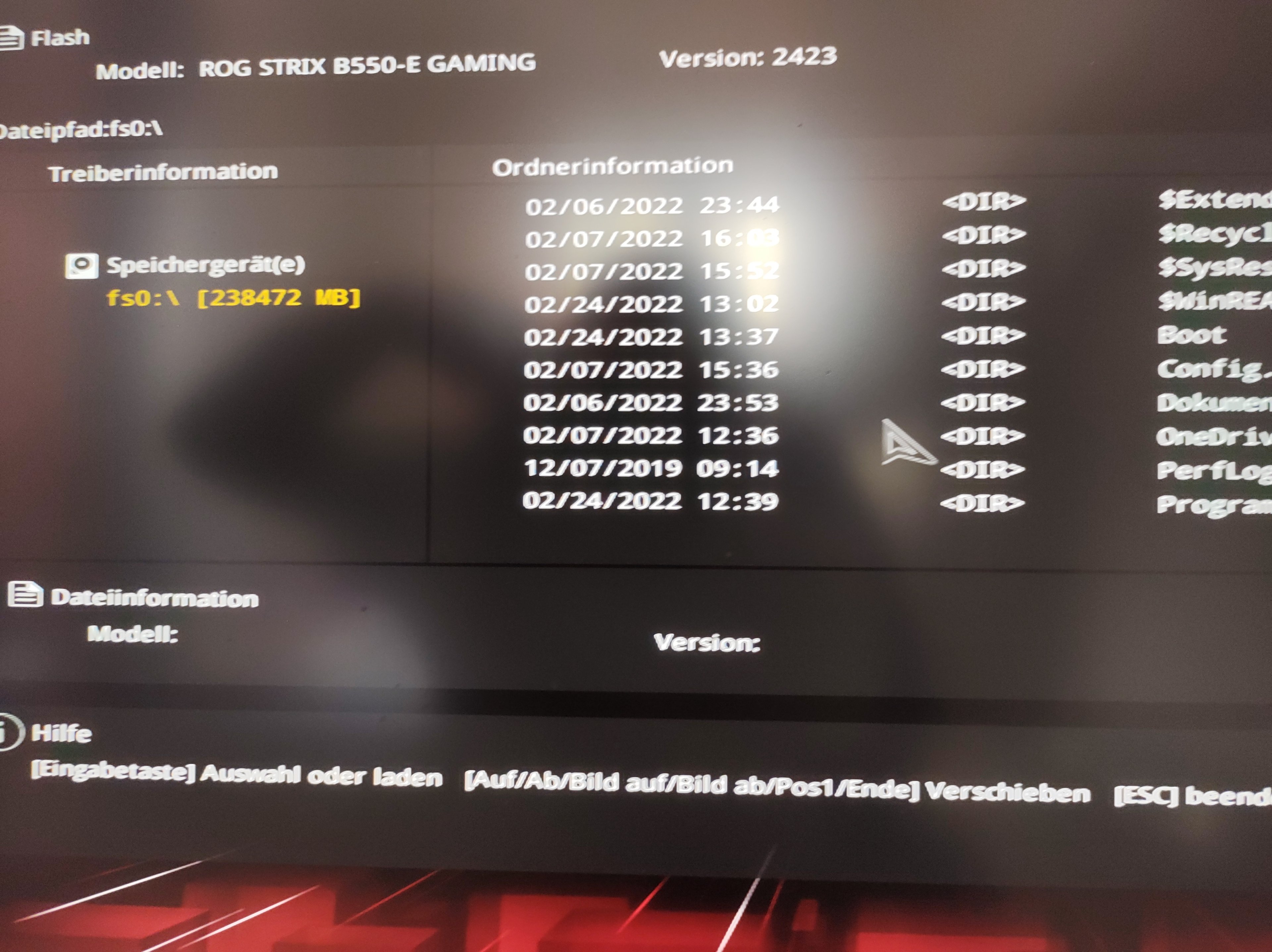

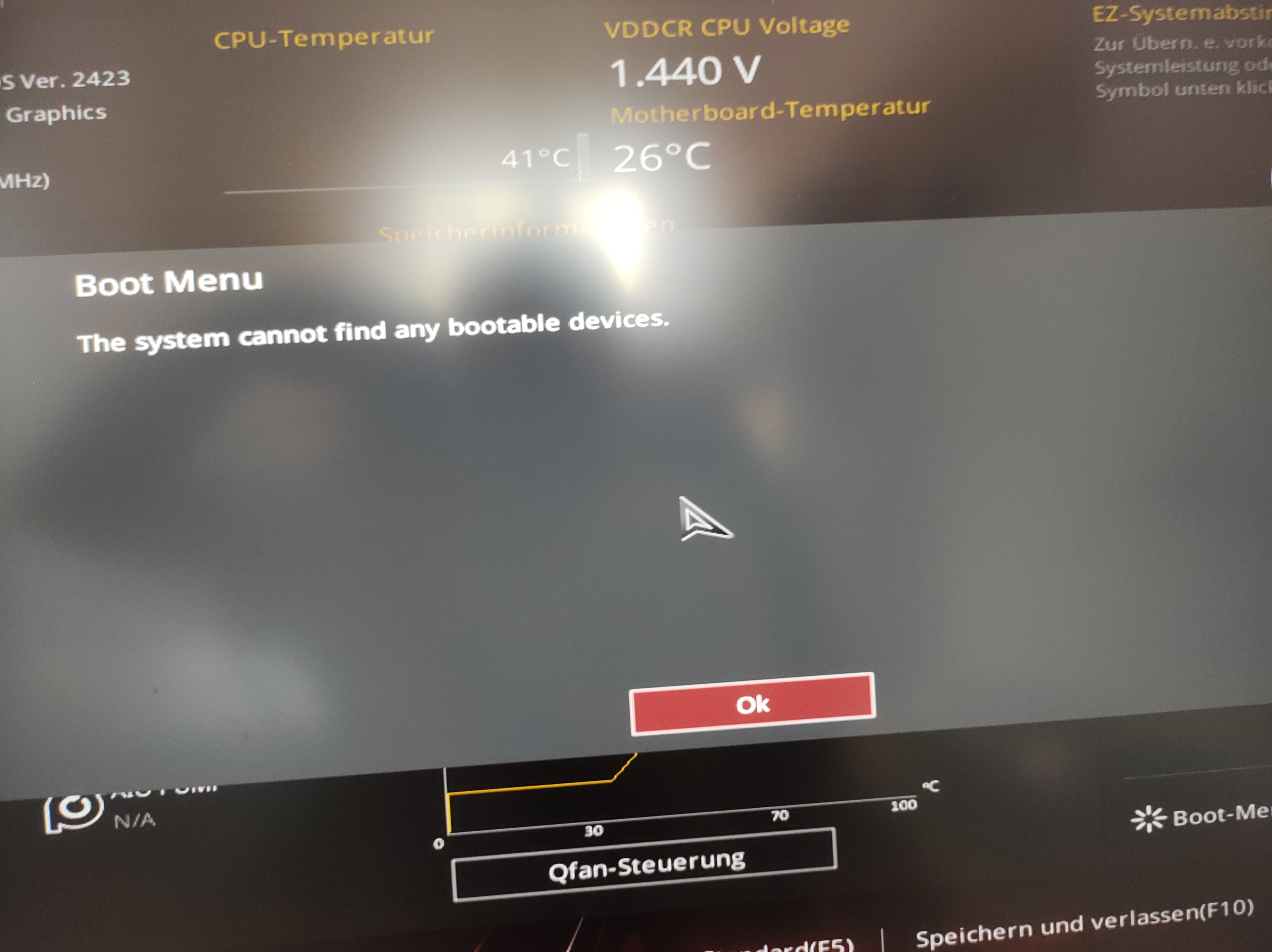

Ich war kurz im BIOS, um die Spannung der CPU und die Lüfterkurve zu bearbeiten. Seitdem, bootet er immer wieder ins BIOS. Die NVME SSD wird auch erkannt, wenn ich auf Aus EZ flash gehe.
Alle Festplatten angesteckt und die NVME wieder neu verschraubt.
Im Moment, ist nur die NVME angesteckt.

Hast du da versehentlich den reinen UEFI-Modus aktiviert und Windows ist im MBR-Stil istalliert?
Die NVMe-SSD wird bei meinem Board nicht unter SATA-Geräte aufgelistet.
CMOS clear, über die Pins, Nr. 13 auf Seite 14 im Handbuch. Und bitte noch kein BIOS-update! Der 2603 mit AGESA 1.2.0.6b traue ich noch nicht über den Weg, die Version mit AGESA 1.2.0.5b ist sang- und klanglos zurückgezogen worden und taucht noch nicht mal mehr im download-Bereich auf.

@Silver Server @der Unzensierte @MehlstaubtheCat alles geht wieder.
Ich habe Windows neu aufgesetzt. Alle Festplatten wurden auch wieder erkannt. Alle Anwendungen neu installiert. Jetzt muss nur noch einiges in den Windows Einstellungen geändert werden.
