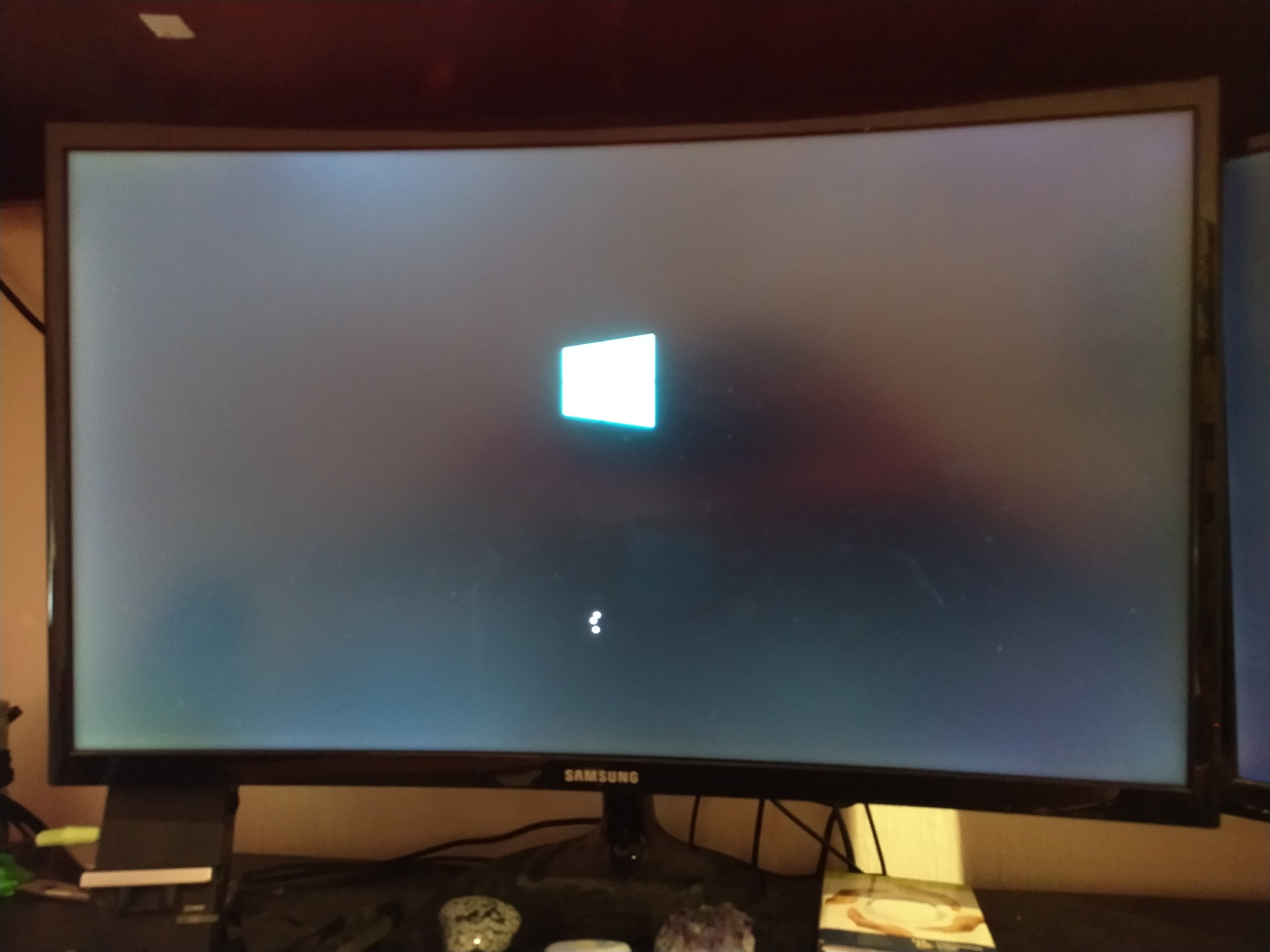

Ich habe seit ca. einer Woche das problem das mein PC nicht mehr ins Windows 10 lädt. Jedes mal wenn ich denn PC starte ist alles ok bis das Windows Logo kommt dann fährt der PC sofort runter und startet neu. Das macht er dann 4-5 mal bis er dann beim Windows Logo einfriert und sich gar nichts mehr tut. Ich habe online nach einer lösung gesucht aber entweder suche ich im falschen bereich oder die lösungen die ich gefunden habe funktionieren bei mir nicht so wie bei anderen. Leider habe ich auch keinen ersatzt PC wo ich meine Teile Testen könnte kann man solche sachen auch vom BIOS vielleicht Testen ohnen das man Komponente einachicken muss.
