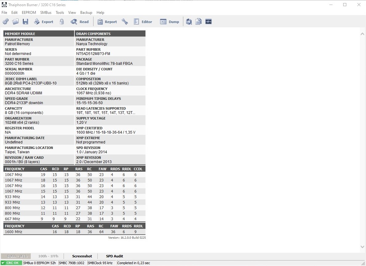

@samonero87
Lad dir Thaiphoon Burner runter und lies den RAM ein, dann nen Screenshot hier rein. Dann sehen wir was für ICs darauf verbaut sind und können dir evtl sagen was du machen kannst.
Reaktionen: samonero87 und SVΞN

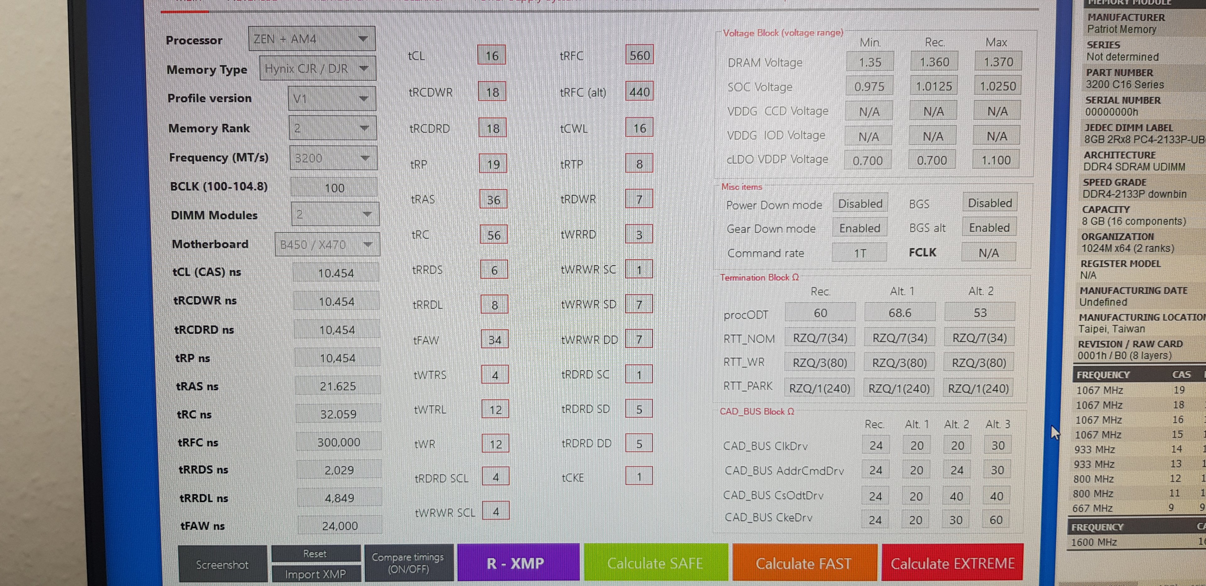

Also BIOS war auf dem Aktuellsten stand. Hatte dann erneut das XMP Profil geladen und vergeblich zu Booten versucht. Dann hab ich den Thaiphoon Burner geladen und mit Hilfe des DRAM Calculator für Ryzen ein Passendes Profil ausrechnen lassen. OC für Dummies xD
Läuft jetzt alles Supi Juhuu
Kannst du damit etwas anfangen?
Das ist zumindest kein Hynix CJR.
Nanya 4Gbit ICs als 8GB Dualrank Modul. Sieht man nicht alle Tage, leider auch zu recht. Vorrausgesetzt TB liest da mal nicht wieder Blödsinn aus.
Das dürfte ne Herausforderung darstellen. Falls du da mal mehr probieren möchtest, meld dich einfach im RAM OC Thread. ;)
Hallöchen, jo wohl zu früh gefreut - System war mit den Einstellungen doch nicht so stabil. Ich hab die RAM auch garnicht mehr durchgetestet 🙈. Ich hatte im DRAM Calculator Hynix statt Nanya (gibbet ja garnicht in dem Tool) eingestellt und dann die ganzen Einstellungen so übernommen.
Habe die RAM jetzt stabil auf 3000MHz laufen - Das Profil habe ich für den Memory Type Micron D-die ausrechnen lassen.
