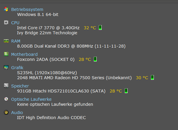

Also hier meine Verbaute Hardware: Unbenannt.png
Die Grafikkarte die verbaut werden sollte und nicht lief ist die MSI GeForce GTX 770!

Corsair RM 750 :) kann eig nicht am Netzteil liegen... kann es am Mainboard liegen? vvlt ist es zu alt dafür :P
