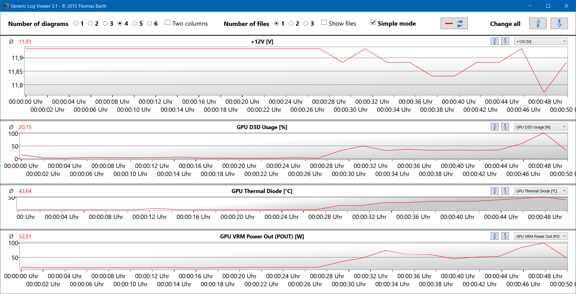

Ja, die Sache ist die, dass ich gerade nur schnell nochmal an den PC gegangen bin. Wenn ich das Spiel (CS:GO) starte und eine Map laden möchte crashed der PC meistens sofort, so wie gerade auch.

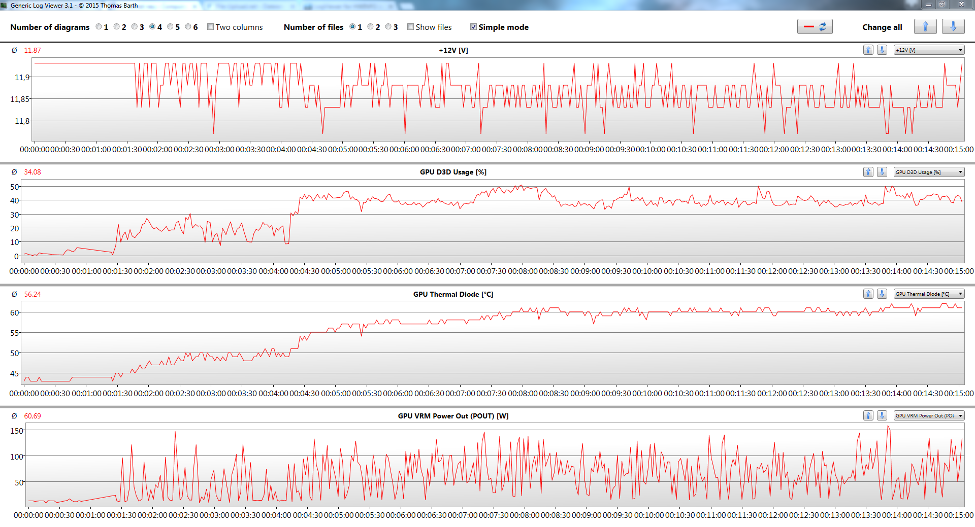

Also, was man sieht ist:
Die Temperaturen von CPU ung GPU sind maximal auf 50 °C gestiegen. Also unkritisch.
Die 12V Spannung hat eine deutliche Tendenz nach unten, sobald die Grafikkarte die max. Leistung bringt. Allerdings kann man aufgrund der wenigen Messwerte nicht sehen, ob Sie wirklich noch weiter einbricht.
Mal ein anderes Netzteil zu testen, ist also keine schlechte Idee.

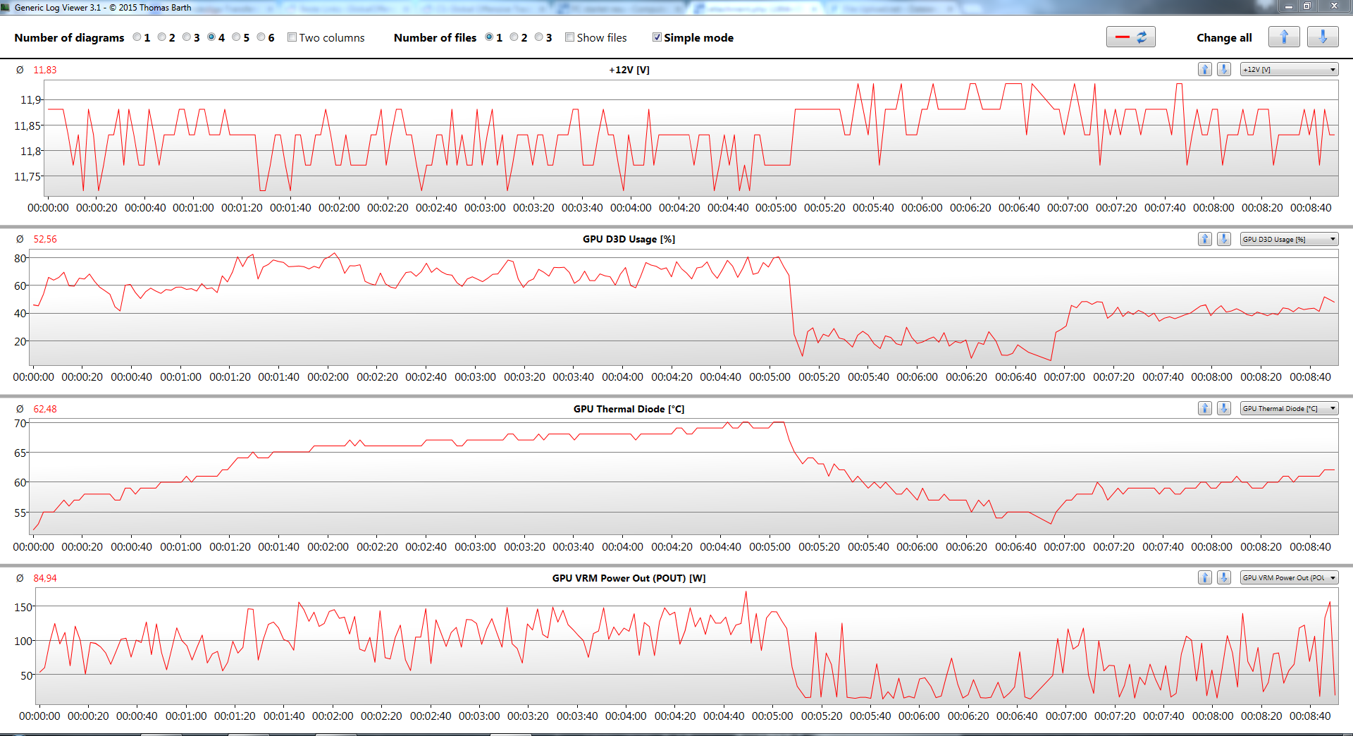

Bei einem anderen Spiel (BF4) stürzt der Pc erst im Spiel selbst ab, aber nicht zu bestimmten Zeiten, ich könnte also einen längeren Log bei höheren Temperaturen erstellen. Wäre das eventuell aussagekräftiger?
Ja, das wäre besser.
Zwischenzeitlich könntest Du noch die Ereignisprotokolle auf Fehler prüfen.
Einen Bluescreen bekommst Du ja nicht, oder?

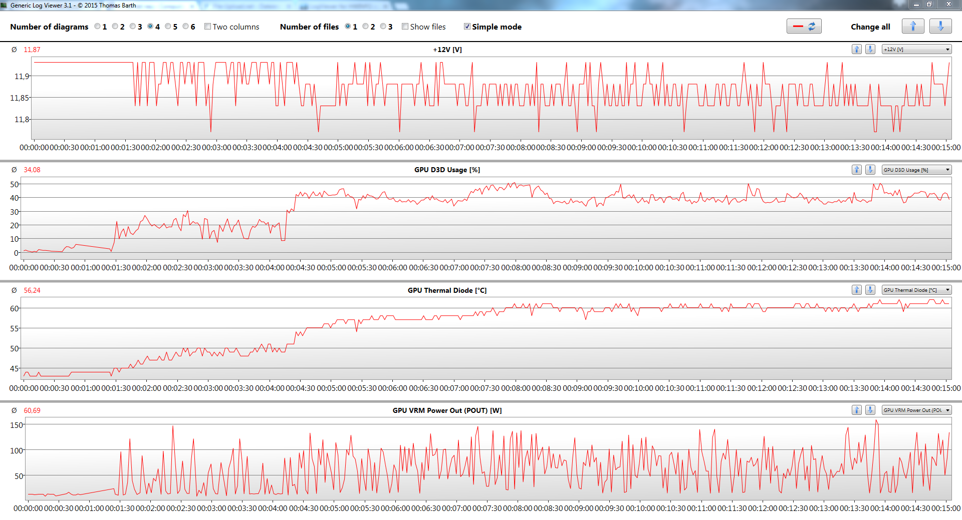

Die Ereignisanzeige zeigt immer nur den Kernel Power 41 Fehler. Bluescreen bekomme ich nicht, nein. Habe jetzt noch einmal ca einen 15min. Log. Diesmal ist bei Battlefield4 nach der "Matchrunde" der PC gecrashed.
Logdatei

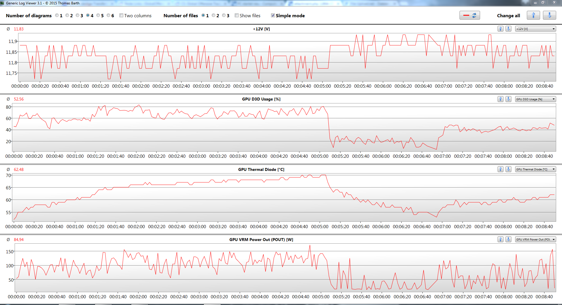

Habe das ganze mal so wie du das beim ersten Mal gemacht ahst, in diesen Logviewer mit selben Einstellungen gepackt:
Und noch einmal. Diesmal während des Spiels abgestürzt:
Logdatei
Ich bin zwischendurch rausgetabt, denke deshalb das da bei der GPU die Temperaturen gedropped sind.
Nach Temperaturproblem sieht es nicht aus. Da ist alles im grünen Bereich.
Komischerweise fehlt der CPU Fan.
Auch die Spannungen bewegen sich im Rahmen.
