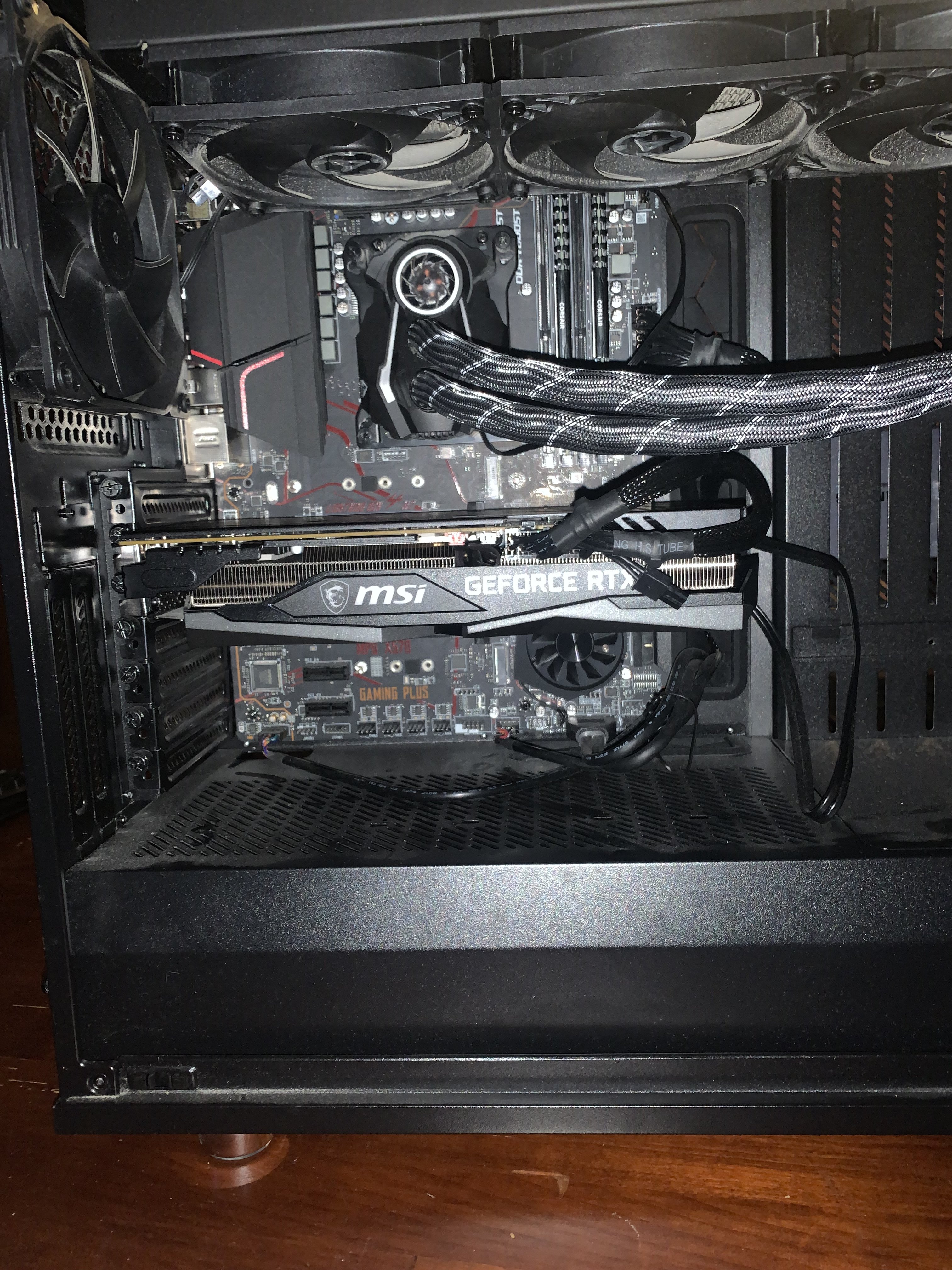

Hier mal ein Bild vom Innenleben. Es ist schon alles recht eng.

Ich hab des Öfteren auch schon gesehen, dass bei Selbstbau-PCs die Abstandshalter zwischen Mainboard und Gehäuse fehlten und dadurch ein Kurzschluss entstand. Kann das sein?
DaBo87 schrieb:
Fehlen ist eher nicht das Problem sondern an der falschen Stelle verbaut verursacht Kurzschlüsse.
Spontan würde ich sagen kann sein. Habe ihn vor ca einem Jahr mit einem Kollegen zusammengebaut, aber kann mich ehrlich gesagt nicht daran erinnern abstandshalter benutzt zu haben.
Ohne geht es nicht schon wegen der Höhe des I/O Shields.
Reaktionen: just_f
naja bis jetzt isser ja gelaufen - kann also schon nicht sein das Thema mit den Abstandhaltern...
da täusch dich mal nicht ;)
Das PCB ist biegsam und wer will, der kann^^
Und wenn dann durch einen Transport da irgendetwas leicht verrutscht, kanns schon zu einem Kurzen kommen. Alles schon erlebt. Aber ist jetzt sicher nicht das wahrscheinlichste.
