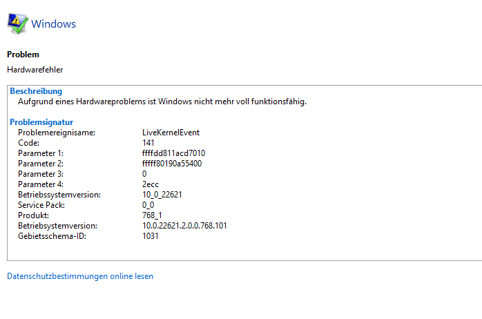

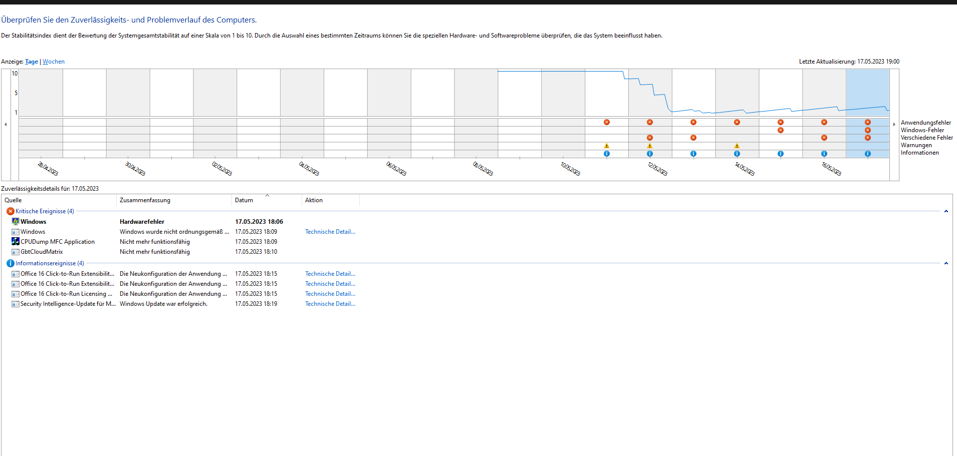

ohje.... Hier mal ein Foto
den PC habe ich seit 09.05.2023...

LiveKernelEvent 141 u. 117 als Fehlermeldung finden... google grade bzgl. Lösung​

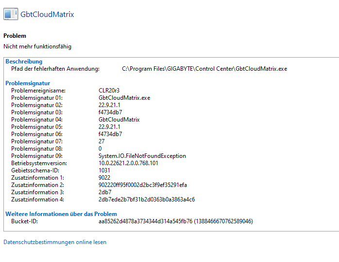

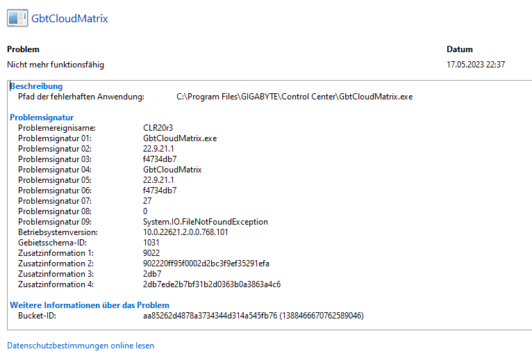

Lediglich ein Gigabyte Control Center Fehler habe ich noch. BIld im Anhang. Hierzu finde ich nichts im Internet. Weiß auch nicht, ob ich das Programm von meinem Mainboard einfach so neu Installieren bzw. runterschmeißen kann ohne dass sich etwas aufhängt....

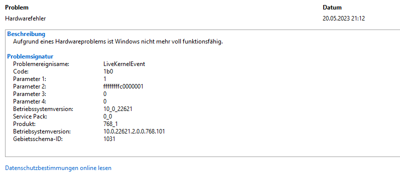

Sorry, Problem besteht weiterhin.. anbei die Fehlermeldungen....
Ich vermute es kommt irgendwie von der Grafikkarte da die Lüfter und RGB´s weiterabeiten aber die Bildschirme schwarz werden ...

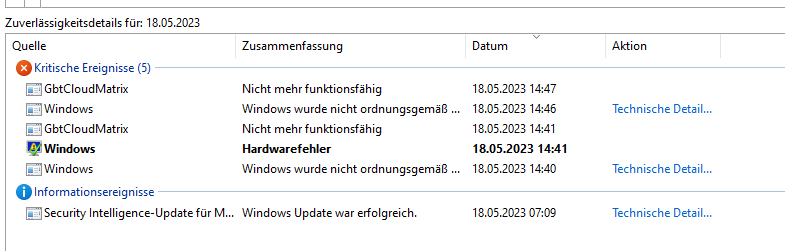

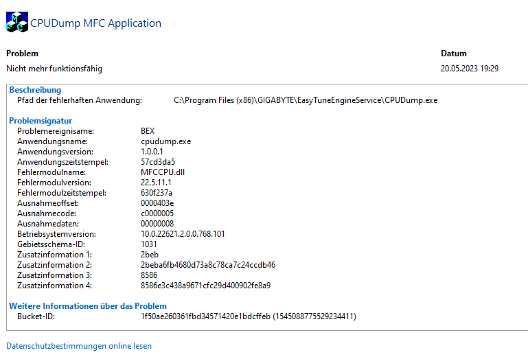

Du hast im Zuverlässigkeitsverlauf einen Hardwarefehler...was sagt die Ereignisanzeige dazu? wie sieht es im Gerätemanager aus...ich tippe hier auf ein Problem mit dem Grafiktreiber, eventuell aktualisieren..wenn du 2 Grafikkarten im PC hast - also zb. OnBoard + nVIDIA, dann beide mal aktualisieren. Dann beobachten ob dieser Hardwarefehler erneut erscheint, falls ja, schaue mal ob es für dein System ein Biosupdate gibt. Allgemein würde ich aber ersteinmal schauen ob alle Hardwareteiber Up2Date sind.
Reaktionen: Tiz_R
