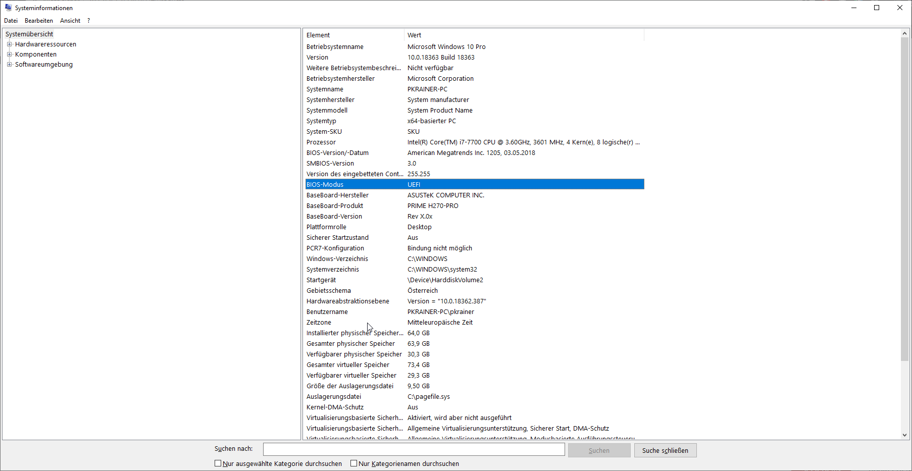

also csm ist der legacy modus vom bios für Masterboot Record formatierte festplatten
uefi ist neuer und nutzt GUID festplatten formatierung (und sollte verwendet werden)
wenn du im windows systeminformationen suchst und dann dort schaust sollte UEFI stehen (siehe bild)
Ok, da werde ich dann auch mal nachschauen. Aber wie gesagt, ich gehe mal von UEFI aus.
