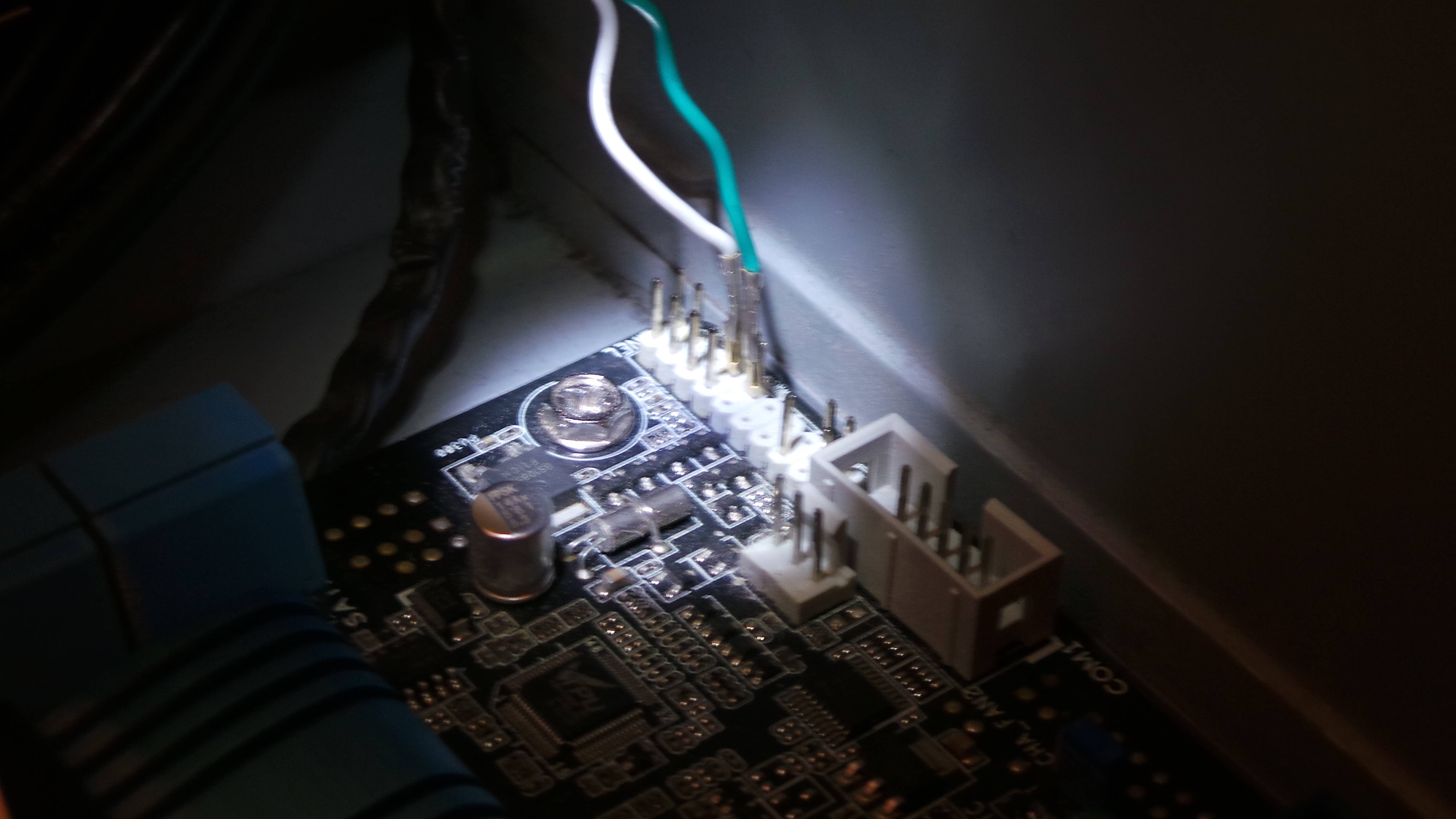

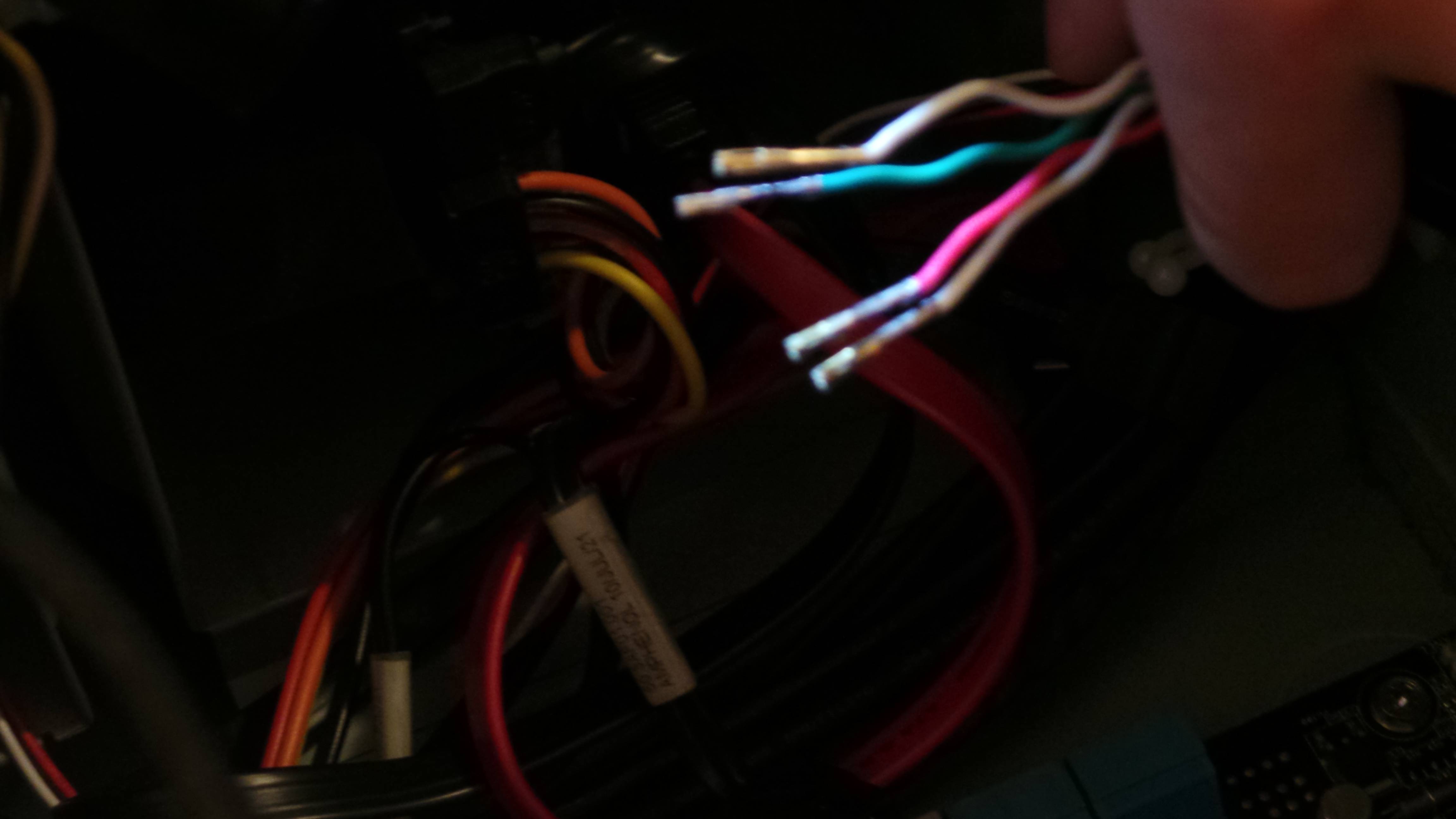

FPS Group 750W NT ... ging ja schon, als das früher mal mit den gleichen Steckern etc, zusammengebaut war.
Glaube das es an den 2 einzelnen Steckern liegt, da ich nicht wirklich sicher bin wie die zu stecken sind... Im Fachladen haben sie diese Plastikhülle halt aus irgendeinem Grund entfernt.

Die gehen aber nicht zum Netzteil, oder. Wird eher zur Gehäuseblende führen. Trotzdem kann man sowas nicht seriös im Rechner lassen.
Bekommt diese Lampe denn auch von der Batterie Power, oder nur vom NT ?... denn die Lampe leuchtet ja dann immer, wenn wir versuchen den PC, NUR mit dem NT anzuschalten.
Sind denn die Abstandshalter montiert? Das Board darf nicht direkt mit dem Gehäuse kontakt haben!
Denn sowie das auf dem 2. Bild aussieht sind da keine Anstandshalter drunter.
