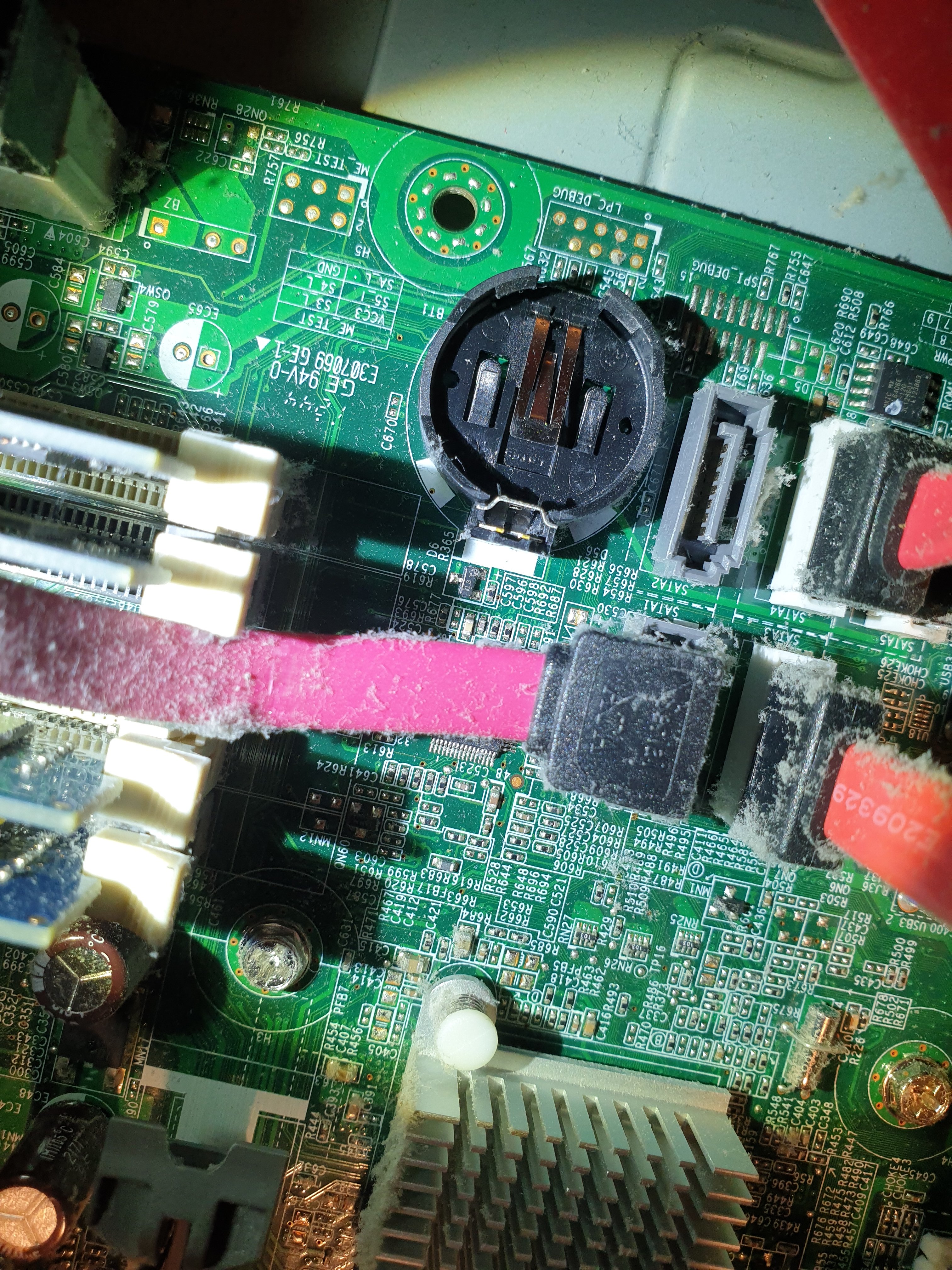

Bin gerade dabei das mal zu versuchen, aber irgendwie scheint das hier nicht so einfach zu sein :/ Kann man da überhaupt etwas anderes machen als die Batterie zu entfernen? (Siehe Bild, man entschuldige den Staub)
Genaue Anleitung gibts im Mainboard-Beschreibung, wenn nicht vorhanden dann googlen
Wenn man wirklich nicht mal mehr ins BIOS kommt, ist das Board hin.
