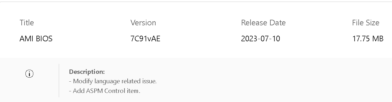

Ich hab das neuste runtergeladen, dass sollte das sein. Ich hab schon CMOS clear und BIOS Flashback gemacht so wie es MSI vorgibt.

Vom MSI Tomahawk gibt es 2 Varianten, sicher dass du die richtige BIOS Version genommen hast?
Ja denk schon
obi_lan schrieb:
Da MUSS man genau drauf achten sonst kann das Board hinüber sein.
