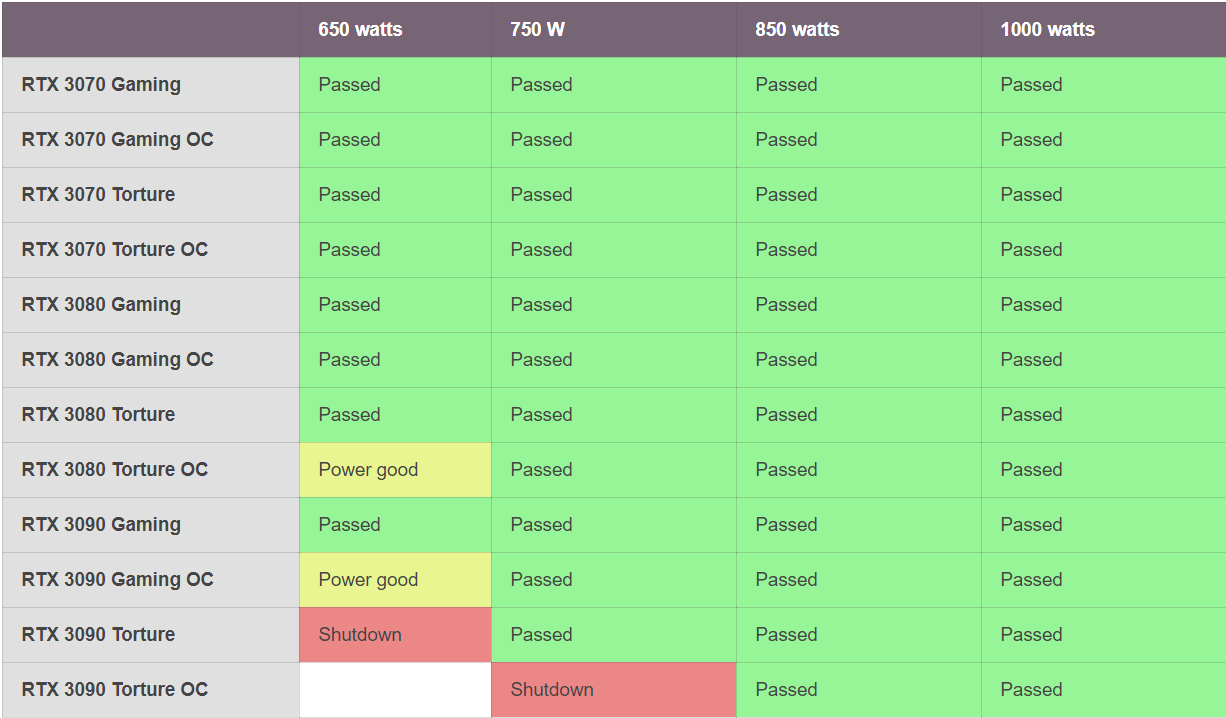

NT is zu schwach... Ggf. auch zu alt.
Grakas ziehen beim PC-Start kurz maximale Leistung...

https://www.igorslab.de/en/geforce-...k-with-and-without-oc-against-11x-be-quiet/2/

Weiter ist das Netzteil für die 3070 zu schwach. Eindeutig alles auf IgorsLab erklärt.

die Karten nehmen Kurzzeitig sogar viel mehr Strom auf.
Je nach Spiel Sequenz / Wechsel passiert das.
Wie Igor so schön sagt: "Sieht man es bei, Lara durch den Wald prügeln" :D
